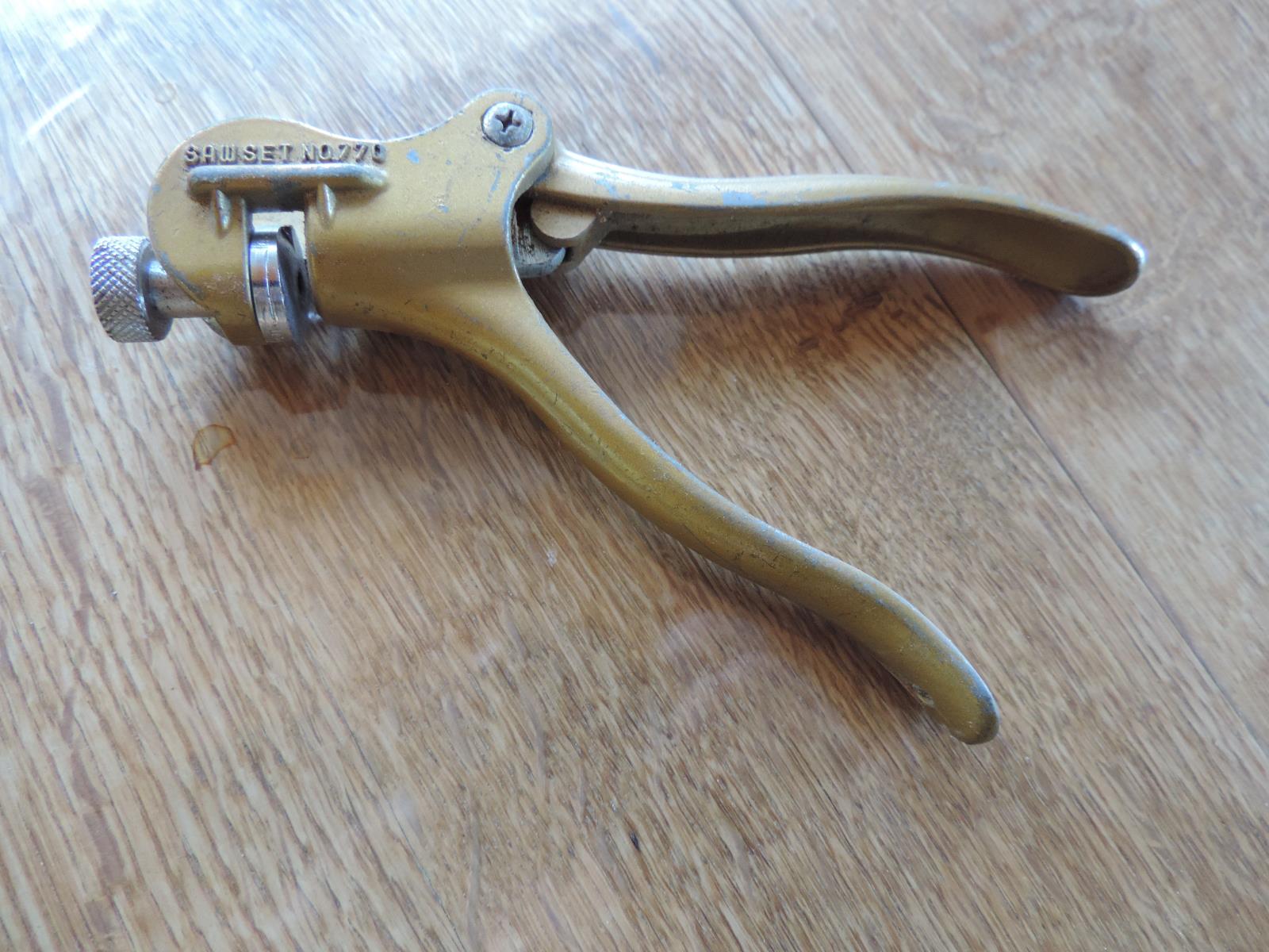

En udlægger tang/værktøj er nr. 1 til dette da det ellers er vanskeligt at gi' alle tænderne lige lidt/meget. (en skiftenøgle svensknøgle men dette kræver megen øvelse for at lave en ensartet udlægning, de/de tænder der er lagt længst ud vil skære de andre vil ikke.
Har vedhæftet et foto af en' anden udlægger tang, der er fortrinlig til fucks svanse, rammesave & båndsavsklinger. har 2 af denne type, skønt at ha' noget godt værktøj, en forudsætning når der skal laves ordentligt file/udlægning af div. savklinger.
En sådan tror jeg kan købes til ca. 400,- måske 500,- kr
Prøv at lede lidt efter en sådan for at finden den eksakte pris.

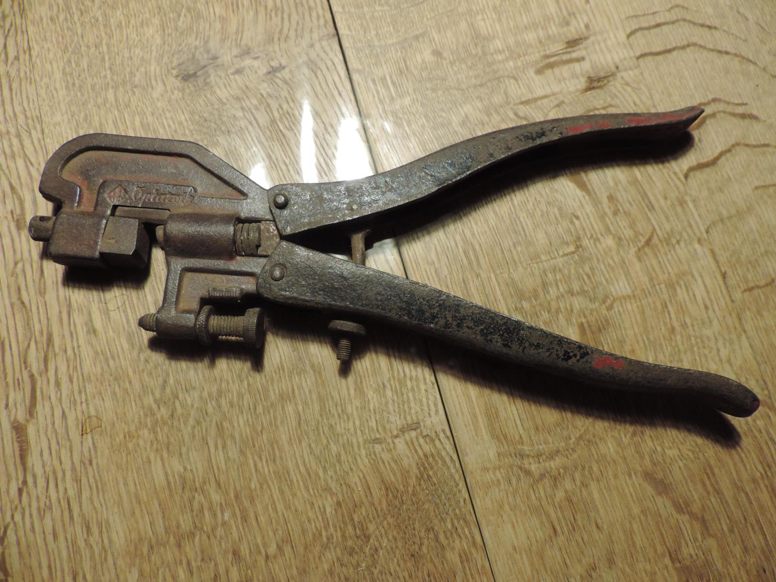

Men den anden jeg lagde foto ind af er bedst til kraftige klinger (tykke i stambladet) og større Ø.
