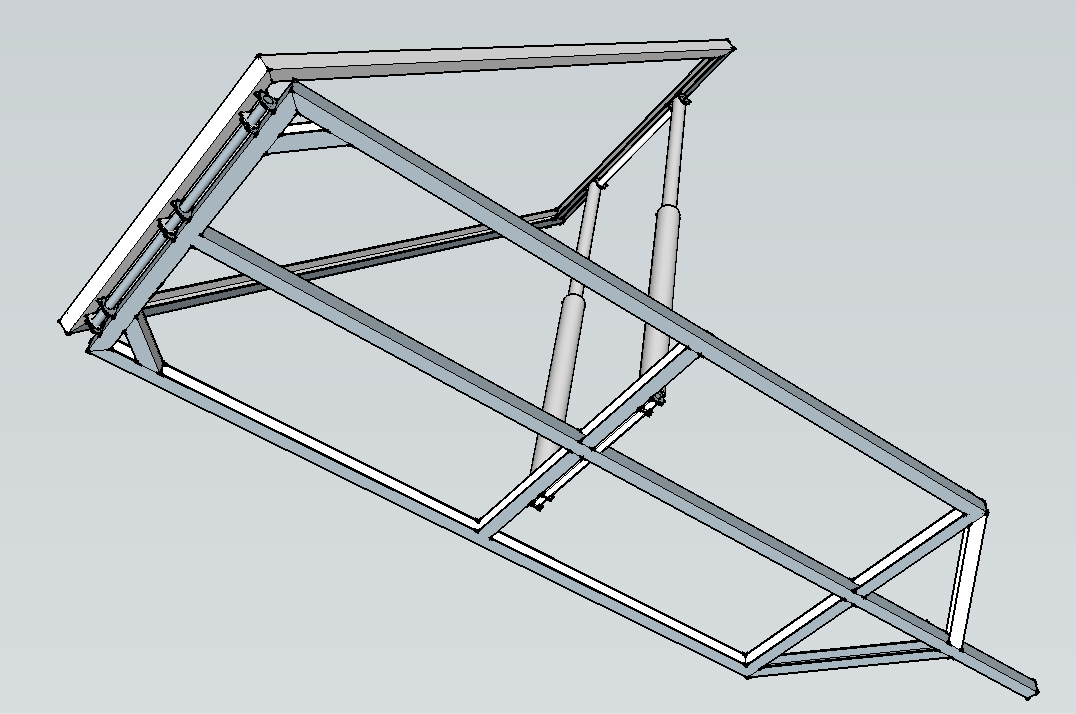

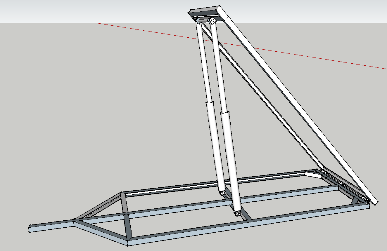

Så har jeg lavet en tegning af grundrammen som jeg lige umiddelbart tænker den nok ca skal se ud... Det er tegnet som 30mm uprofiler og den midterste gennemgående er en hel firkant profil. Men det er mest her jeg er lidt i tvivl...?
Jeg regner med at bruge elektriske aktuatore til at tippe med. Men jeg er lidt i tvivl om hvad for en type hængsler jeg skal bruge til ladet??  Har set nogen som bruger en massiv stang inden i et rør men det bliver vel slidt en del eller??
Jeg har ikke tegnet hjulophænget endnu da jeg måske vil kunne sænke hele vognen men er jeg ikke færdig med at fintænke over endnu
Mvh Danni....
30 mm profiler, det lyder særdeles klejnt, med den vægt du vil kunne laste. var det ikke 1 tons?
Bare hængslet til tippet er solidt, er det fint, sliddet bliver minimalt, kraftigt fladjern med huller, og en passende aksel/rør igennem, eller hvad der nu kan komme til at passe.
Ja holder med Je_ns, du skal vist til og tænke meget kraftigere hvis den ikke skal bukke sammen når dit tunge blik hviler på konstruktionen.
Passende tykke skiver skåret af et emmenerør med en bolt i gennem er ganske fint som hængsler.

Men det store spørgsmål er jo så bare hvad dimension skal jeg op i? 50 x 50 x 3 mm? Eller? 😊
Jeg ved ikke med størrelse på profilerne, men gå over til noget eks. 40 x 80 det giver meget større styrke, når den står på højkant, bredden giver ikke alverden.
