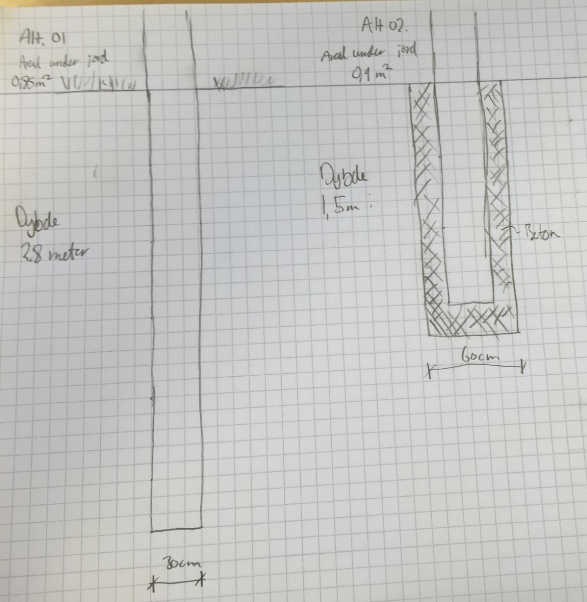

Pælene er ca. Ø30 cm og dem der kommer og bore huller bore med Ø60 cm, så der bliver en del der skal fyldes i hvert hul - ca. 3/4 m3 pr. hul.
El-værket plejer at sætte dem i en dybde på 20 cm pr. meter stolpe. Så en stolpe på 14 meter skal ca. 2,8 meter i dybden. Det synes jeg lyder af meget. Omvendt hvis man fyldte beton omkring pælen kunne man måske sætte dem i en lavere dybde.

Nedgravning af de ca. Ø30 cm master sker ved brug af bor, som er Ø60 cm. Masterne er målt til 14 meter, så de skal ud fra anbefalingen ca. 2,8 meter i jorden, og vil så skulle omkringfyldes med grus/sand. Alternativt skulle man jo så omkringfylde med beton og etablere dem i den halve højde ca. altså ca. 1,5-1,7 meters dybde. "Overfladearealet" når den graves ned i 2,8 meters dybde er ca. 2,8 x 0,3 = 0,85 m2
Hvs den graves i 1,5 meter og omkringfyldes med beton, så er "overfladearealet" ca. 1,5 x 0,6 = 0,90 m2, så den jord der skal flyttes ved belastning er vel reelt ca. det samme for de to løsninger?
Dan the man - Hellere en skrue for meget end en for lidt.
Det er næsten korrekt, du skal dog have phi med i udregning for at finde overflade areal, på mast og sokkel. Og den trykker kun på den ene side i toppen og på den anden side i bunden. Så det skal sikkert igen divideres med 4. Men da fejlen opstår i begge regnestykker giver slutresultatet samme forhold. MEN kraft x arm giver jo ikke det samme, altså længden hvor jord skal flyttes, i forhold til hele længden. Men uden at have beregninger lige på hånden, kan du da grave dem ned i 1,8 - 2 m. med beton f.eks. OG støbe. Så kan masten ende 1,5 m nede, Du kan så forkæle den med lidt armerings jern på den nederste del, og lidt neden under. Fordel ved støbemetode er at trykket går ud imod oprindelig jord. Altså ikke noget der er omgravet.
Men der kan give lidt større problemer med råd ved jordoverfladen, når de står i en "beton potte" Det sidste kunne måske afhjælpes, med afvanding af "potten" plus tætning med tjære i jordoverfladen e.lign.
m.v.h. Erik
Jeg mener ikke pi skal anvendes i beregningen. vi kigger på snittet og der kan man sige at vind på en side af masten aktivere jordtrykket på modsatte side i jorden. Omdrejningspunktet er vel stadig jordoverfladen. Enig ift. armeringsjern ikke er nogen dum idé. Betonen skal nok afsluttes ca. 10 cm under jordoverfladen og så laves med skrå kant så vandet kan løbe væk fra masten. Enig.
