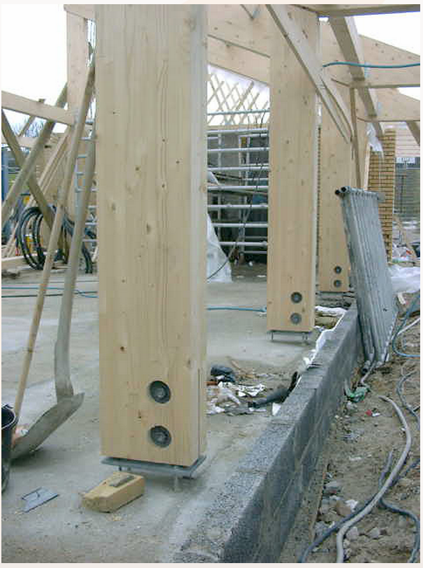

En stolpesko som denne..
Der udføres et pladefundament med armering hvor denne stolpesko fastgøres. der skal så understøbes under skoen plus de rette 150mm rundt om. Der skal skæres en slidse midt i stolpen og 2 anboringer så den runde stolpen kan komme over skoen og fastgøres.
HjordrupHansen
Byggerådgiver/byggesagkyndig
Sådan en "stolpesko" som du viser på billedet "Bygningskonstruktør" den kan da ikke på nogen måde tåle det bræk, som vil komme i bare almindeligt blæsevejr.
Kun hvis der kommer 4 skråstivere ud til kanten af dit "pladefundament" kan der være lidt mulighed for at det holder til vindbelastning.
Det er jo en enkeltstående mast vi snakker om.
MVH A.
Den har du godt nok ikke styr på Martin. Det er fint til en bygning, hvor stolpeskoen ikke skal holde til noget særlig vrid. men en enkelt stående mast 14 høj, vil ikke kunne stå selv i 30 sekunder selv i stille vejr.
Du plejer ellers at være sikkerheden selv.
Ja. Det har i nok ret i, kan se det for mig nu.
Jeg bukker og nejer. Dette er vist ikke lige mit felt..
