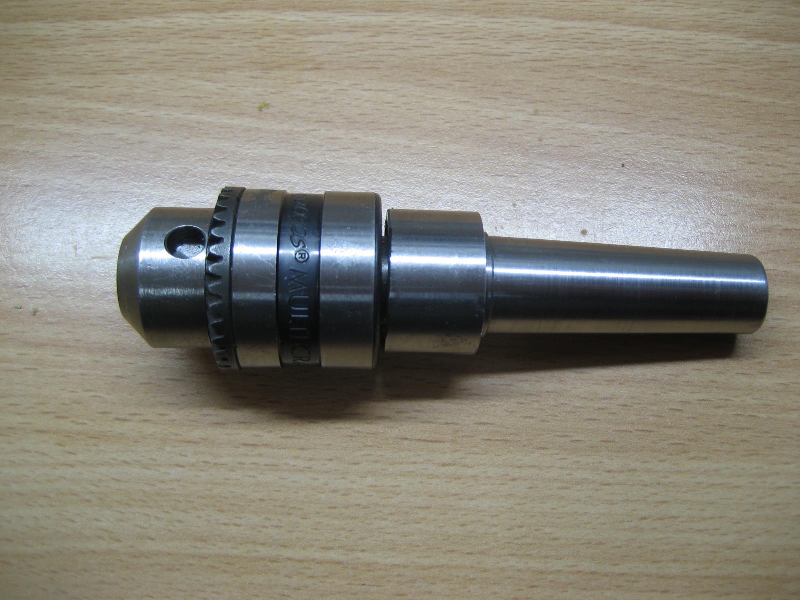

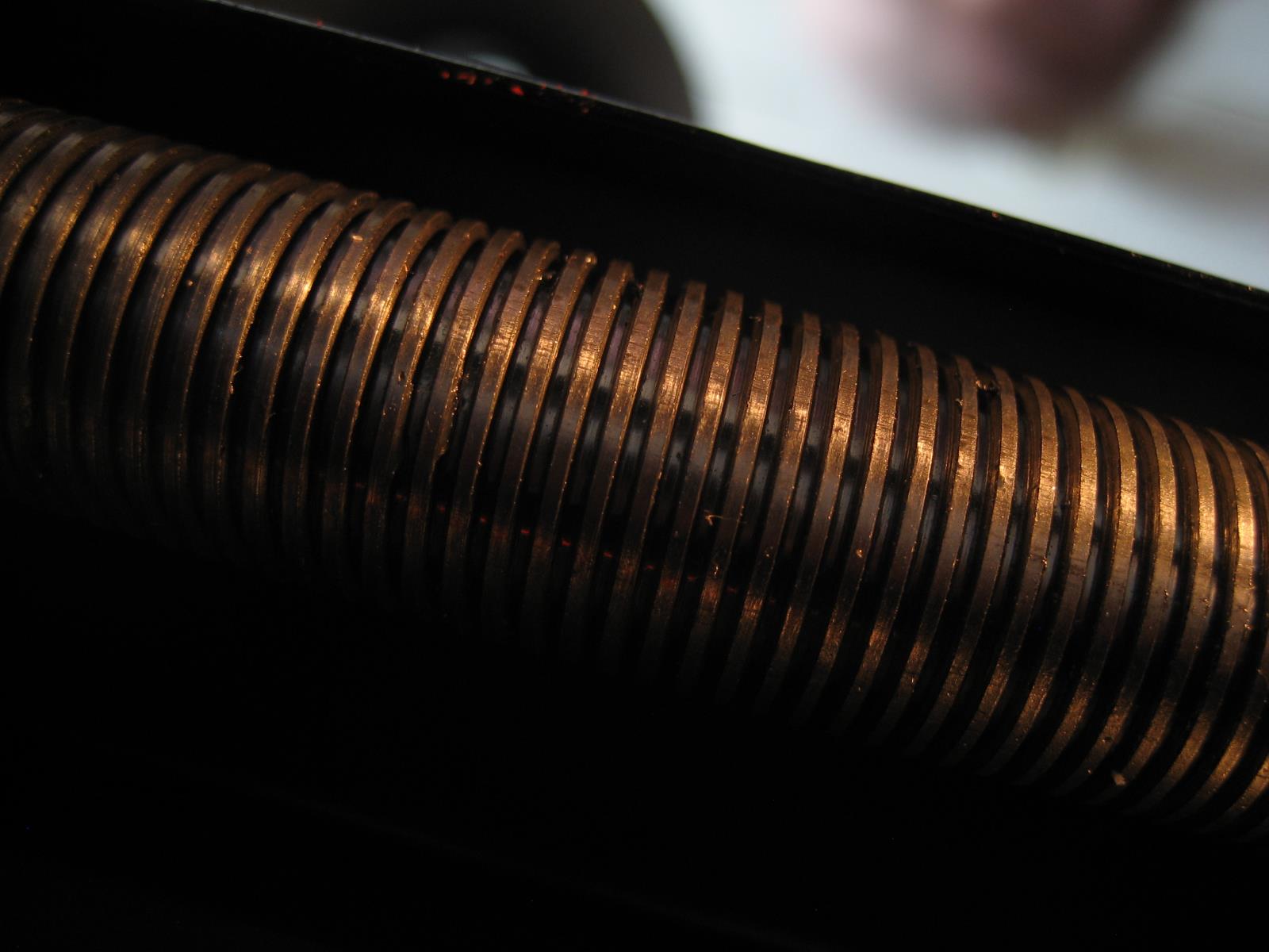

Nogle i denne streng føler det åbenbart som deres livsværk at nedgøre Rotwerk drejebænken, man benytter sig gerne af usandheder eller i bedste fald, taler mod bedre vidende som feks det medlem som skriver at ledeskruen på Rotwerk er en ganske almindelig skruegevind. Nu kan det selvfølgelig være at jeg skal have min viden om gevind korrigeret, men så vidt jeg ved,  har et almindelig gevind skarpe/spidse gevindgænger hvorimod  trapezgevind er flade på toppen af gængerne. Det kan også være at jeg skal have pudset mine briller eller måske have nogle nye, men så vidt jeg kan se, så har den afbillede ledeskrue gevindgænger der er flade på toppen og skulle så efter min ringe viden være et trapesgevind. Ledeskruen på billedet er ledeskruen på min Rotwerk EDM 350 DR drejebænk så jeg syntes at man skal undlade at udtale sig om noget man ikke ved noget om og ikke har undersøgt før man udtaler sig ellers kan man let blive regnet for utroværdig. Det andet billede viser en medløbende borepatron jeg har lavet på min Rotwerk EDM 350 DR. Jeg havde kun borepatronen og kuglelejet, resten er lavet på bænken heraf MK2 konus dornen og kapslen samt en tap hvor der er slået skåret gevind i den ene ende og drejet glat i den anden ende. Kapsken er drejet så nøjagtig indvendig at kuglelejet lige kunne presses ind og ligeledes med tappen som er skruet i borepatronen og hvor den glatte ende også er så nøjagtig at den skulle presses ind i kuglelejet. Det gør man ikke på en bænk som er noget bras og dingelværk som en skrev, dingelværk bare fordi han skulle justere de 3 små justerskruer på slæden, noget der ikke skulle være noget stort problem for en fagudlært maskinarbejder, jeg syntes at det er meget hyggeligt, men kalde bænken for noget ubrugeligt dingelværk på grund af den bagatel syntes jeg er langt ude og antyder kun, at kun det jeg har er det rigtige. Jeg har ikke noget imod at man kritisere min drejebænk, men så skal kritikken være berettiget, at kritisere den bare fordi den er lille syntes jeg ikke har noget med sagen at gøre, nogen har brug for og plads til en stor drejebænk og det har jeg fuld forståelse for, men andre som jeg, har måske ikke så meget plads og ikke brug for en stor drejebænk, jeg har aldrig i de over 30 år jeg har haft en drejebænk, haft brug for at dreje noget der bare tilnærmelsesvis er 75 mm i dia og 350 mm i længde så en Rotwerk er fin til mig.

Ja som jeg husker det var der trapetz/flad-gevind på ledeskruen, på den Rotwerk jeg kikkede på, men den havde almindelig gevind på spindlen til tværslæden..

Nr det nok over 10 år siden jeg sidst så en Rotwerk på en messe, og den havde helt sikkert standardgevind på forsætteren og ledeskruen.
Men det kan da sagtens tænkes at den er blevet opgraderet siden da og det kan du jo kun være glad for.

Min Rorwerk har også trapezgevind på slæderne så det er måske noget nyt som Rotwerk er gået over til, på min Rotwerk fræsemaskine er spindlerne i krydsslæden også trapezgevind, den er 6 år gammel.
