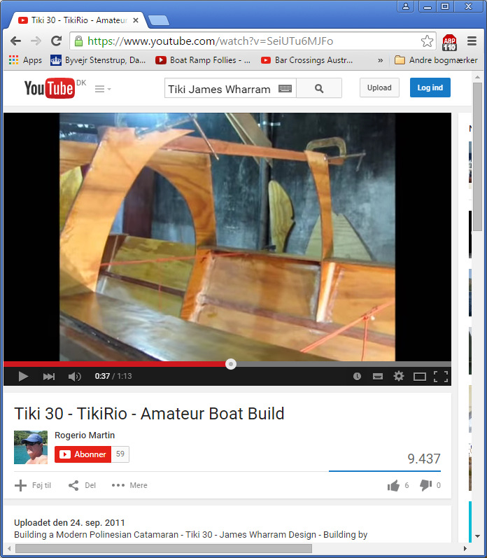

Teknikken bruges i "stich and glue" teknikken - her har jeg "lånt" fra YouTube:
Krudsfiner-skottet (det som går på tværs) er sat ned i en spartel-masse af epoxy.
med lidt øvelse, kan man lave en rund spartel-fuge, så man ikke skal slibe ret meget - man skal bare trække hen over spartelmassen med en rund ting i passende størrelse - et plastik-låg f. eks.
Sådan en spartel-limning er stærkere end selve krydsfinerskottet - så du behøver IKKE bruge måtte også. Det forenkler tingene betydeligt.

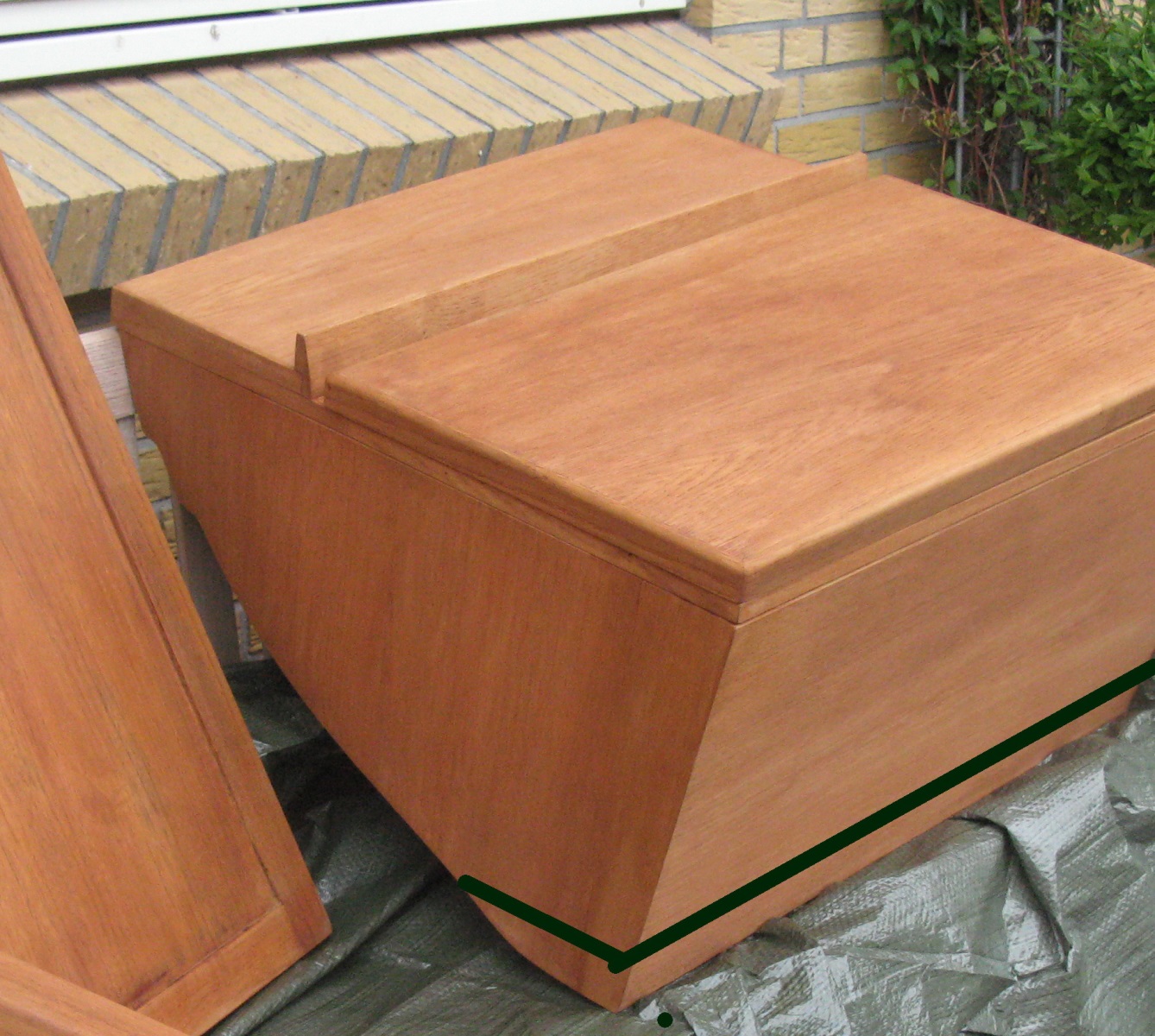

Selve kistebænken  kommer til at stå på skroget, i siderne mod hovedskottet hviler den på en revle af træ - og ligeledes  langs bagkanten. Bunden af kistebænken, på billedet af den bejdsede og ulakerede kistebænk er arealet mod bunden tegnet med en sort streg. Det bliver usynligt, da teaktræsdørken bestående af løse teaksektioner dækker over denne kant. Jeg kunne forestille mig at der skal glasses fast med en L form på begge sider af kistebunden. Der er jo ikke nogen bund, men kun forpladen af kistebænken, som skal glasses fast.
Håber at det letter på forståelsen. Jeg har ikke andre billeder - båden ligger i Vejle og jeg bor i Fredericia.

A: jeg kan ikke se træsorten - men der er een slags træ, som indeholder så meget olie, at det er svært at "glasse" - er det teaktræ - ?? i så tilfælde skal du afvaske det med acetone meget grundigt. Måske er der andre som kan huske om det var teak?
Undersøg om du bare skal fuge din kistebænk ned mod dørken, med secomastic eller andet? når først du glasser den på plads, så kan du ikke lave det om.

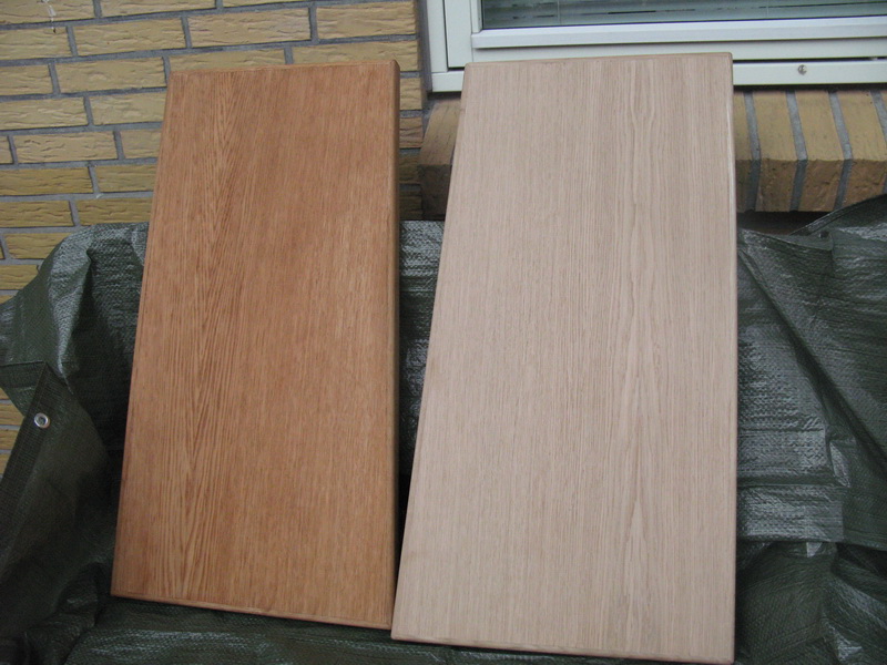

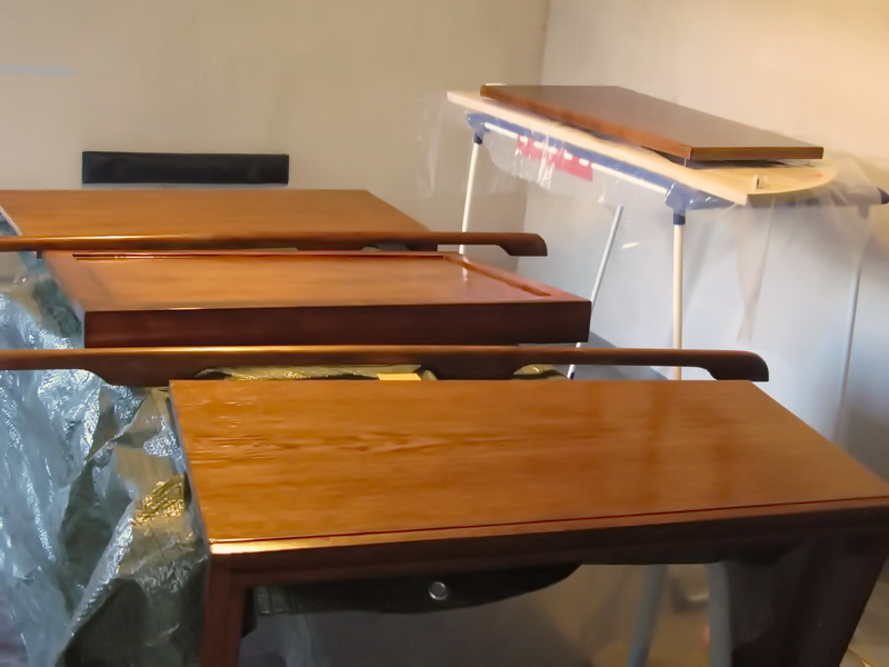

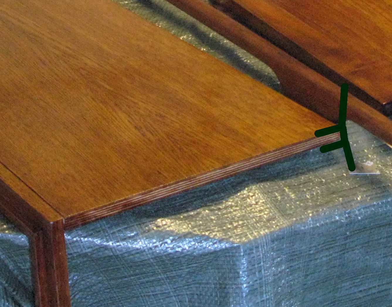

Kistebænkene er lavet at vandfast krydsfiner med tykt egetræsfiner på begge sider. Jeg har bejdset træet så det ligner det øvrige teak/mahogni træ på båden. (Jeg er ret god til det med farver, så resultatet er blevet flot. Der er brugt 8 dele teak, 1 del mørk mahogni og 1 del valnød for at få den rigtige farve. Desuden dobbelt så meget sprit, fordi jeg hellere vil bejdse 2 gange end 1 gang for mørkt). Nå, det var et sidespring, som jeg måske skulle fortælle lidt om i en særskilt tråd - eller artikel.
Jeg forestiller mig at der skal limes som jeg har tegnet omkring bunden i profil på det første billede. De næste billeder viser bejdsning og lakeringen, som dog mangler et par lag. Som det fremgår af billedet kan man sagtens bejdse. Dog er f. eks. egetræ meget mere åbent i porerne i en finer end på massivt træ. Det er også mere åbent end f. eks. teaktræ. Derfor har de nye kistebænke fået mindst 12 gange lak. (Le Tonkinois !!!)

Hej Ellida - Tak for svaret. Jeg går ud fra at jeg må slibe lakken af til råt træ på de områder, der skal glasses. Det bliver jo ikke synligt under dørkbrædderne.
