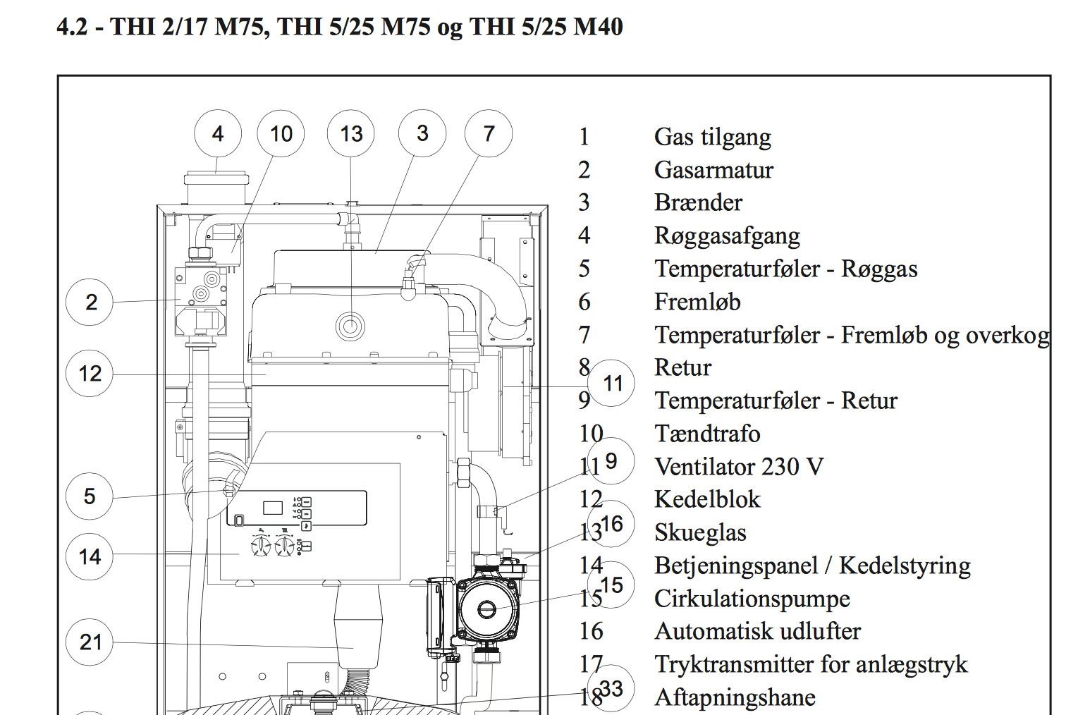

Tegninger fra installationsvejledningen viser følgende:

Måske er der noget nedenunder fyret, (uden for billede) hvis der er forberedt noget smart. Men det er i hvert fald røret længst til højre som man skal sætte vandtryk på. En mulighed er at skrue det lille dæksel af der sidder foran hanen med det sorte håndtag (pos 18). Koble sin vandslange på der og åbne både med den lille sorte håndtag og vandhanen i den anden ende af slangen.

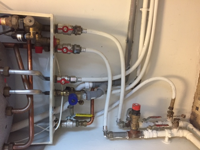

Tusind tak for kommentaren Erik - det er virkelig værdifuld viden for mig - nu forstår jeg da lige en hel del mere af hele sammenhængen - og her kommer lige et supplerende fotos af installationen, så du kan se, hvad der er nedenunder :-)
lidt bøvlet at fotoet blev vendt i overførslen .... men her er alle rør med

Det tænkte jeg nok. Den slange der er sidder lige bag gashanen, (slangen er klar i den ene ende, og malet hvid i den anden ende) Den skal du åbne for i begge ender. så får du vand på fyret.
Er det de to små sølvblanke firkanter jeg skal dreje på så...?
Begge steder hvor du skal dreje er det en kugle med en prop der hænger i en kæde (for at vi er sikker på at det er samme sted vi kigger) Der er en lille kærvskrue i hver, De skal begge drejes 1/4 omgang så kommer der vand på. Kærven skal stå langs med røret, så giver det vand.

nu er du jo så vaks med billeder, så må du holde skruetrækker hen imod stedet og tag et billede, så skal jeg fortælle om det er go eller no go.
ja det var det... nu er vandtrykket på 3,4 i stedet for 0,2  - men der siges fejl ved vandmangelsikring... :-)

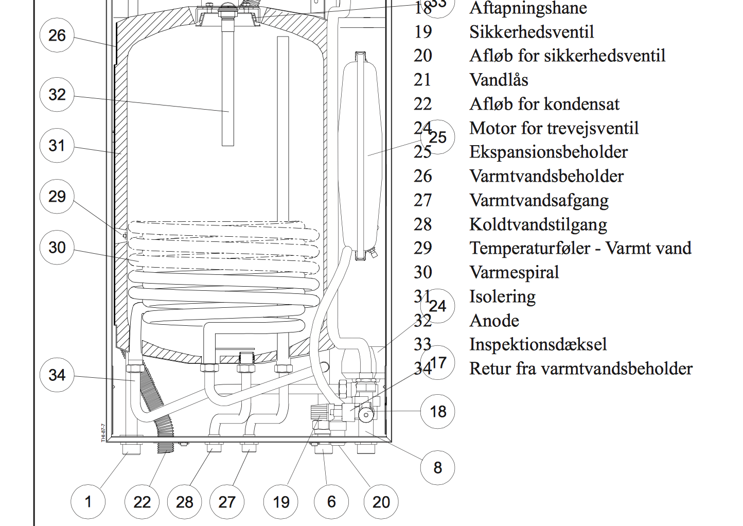

Denne beholder sidder som pos 25 på dit diagram. Den indeholder en gummimembran og luft på den ene side, og vandtrykket på den anden side. Hvis der bliver hul i membranen er der vand på begge sider og den kan ikke lade vandet i anlægget ekspandere
