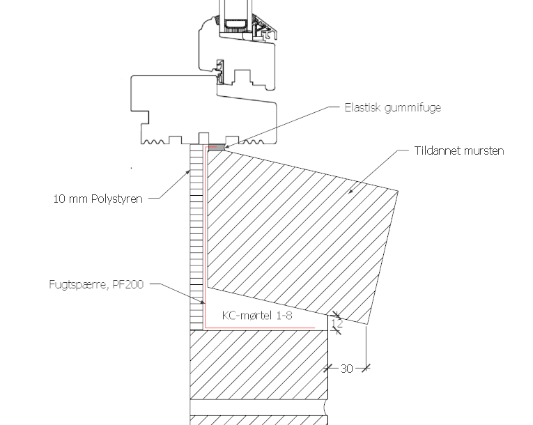

Jeg ved hvordan muren ser ud, "ind igennem!" Der er mursten, et lag, dampspær, isolering og til sidst er det gips væg. Der skal laves lysning, men den bliver ikke særlig dyb, da selve muren ikke er så tyk.
Med hensyn til sålbænk, tror jeg det bliver mursten da resten af husets vinduer ser sådan ud (undtagen det store på billedet) Så der skal nok et skifte mere ud. Men det er selvfølgelig noget mere besværlig at lave.

Den med et sålbænk af mursten, i et rulleskifte er ikke så svær at lave. Jeg vd ikke hvordan andre gør, men jeg murer 1 sten i yderst i hver side. De kan lægge i mørtel, og støtte øverste hjørne op i mod vindue. Når de har siddet 1 kaffepause tid !! er de nogenlunde stabile. så spænder jeg en lægte, vaterpas, eller lignende under dem med skruetvinger. underkant på mursten flugter med kant af lægte. Den samlede bredde måles, og du dividerer med 6,7 cm derved finder du antal mursten du kan få plads til (+ 1 fuge ekstra ) tal efter komma smides væk. Og du kan regne ud præcis hvor meget hvert skifte må fylde. så måler du ud og slår streger på lægten. Denne øvelse medfører at du ikke skal til at pille ned flere gange fordi du ikke har plads til den sidste sten.

Jeg vil love at ligge billeder på når projektet går i gang. Overligge og TB rende er i hus, den tb rende var ikke let at finde. Har jeg forstået det rigtig at tb renden skal fast gøres med fliseklæb?
Ja det er helt korrekt. Du kan også bruge betumenklæber som fås på sprøjte.

Hej igen, ja som tingene løbende bliver købt ind og projektet planlagt kommer der flere og flere spørgsmål. Jeg er jo kommet til at tænke på hvordan den dampspærre vi skære hul i skal laves omkring vinduet? Og omkring TB renden? Skal den hæftes fast til vinduet (inde i muren)?
Så er de to huller lavet, nu mangler jeg et råd omkring dampspærre rundt om vinduerne Inde bag yder muren ligger der et lag ”tagpap” sort, det er selvfølgelig noget porøst efter som huset ikke er nyt længere. Men skal der laves et eller andet der forbinder denne med vinduet? Inde bag ligger der isolering, og så kommer der gipsvæg med ”skum” og så til sidst den inderst gipsvæg.
