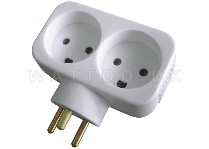

Hej, Super tak for svaret. Men jeg tænker på om man kan bruge en dobbelt stikdåse med jord, også sætte opvasker og vaskemaskinen til samme sted. Vi ved vi kun kan bruge en af maskinerne af gangen. Vi bruger sjældent kogeplade, ovn, og vaskemaskinen samtidig.
Er det en billig alternativ til alt det elektriker besvær??
Ja, lav det selv, men det er ej lovligt, så ring du bare til trikkeren
Nej nej, jeg laver ikke noget selv som sådan. Bare sætte sådan en til, hvis det er lovligt. Ellers må jeg jo have fat i en trikker, også oplyse det du fortalte mig.
Sætter du den til, sker det før eller siden, at du "kommer til" at starte begge maskiner samtidigt, og så knalder du sikringen.
