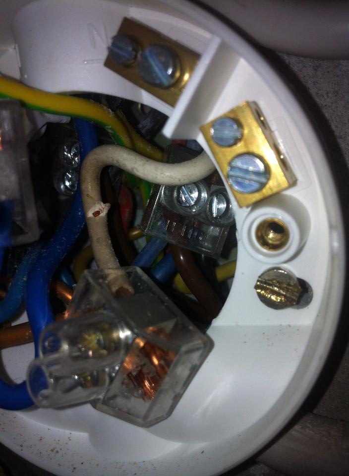

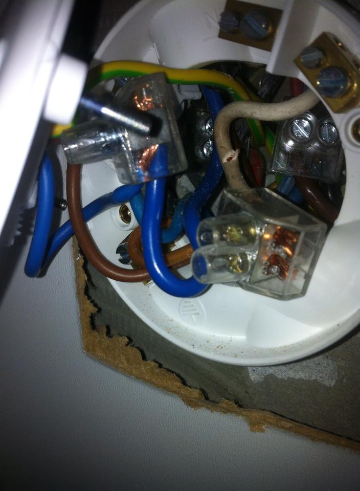

Hej, så har jeg haft tid til at kigge på det. Jeg tør simpelthen ikke rykke til ledningerne, da jeg ikke har så meget forstand på det. Jeg lagde mærke til man kan se kobber på den hvide ledning. Er det farligt?
Ja, det er farligt,da det kan resulterer i kortslutning mellem den leder og andre blottede metal genstande.
Hvis/når du ikke vil selv, så må du tilkalde en elektrikker.
Hmmm... Det var går nok ikke en ansvarlig elektriker der fixede mit el. Det er 1,5 år siden, så han vil med sikkerhed ikke stå for det. Men anyways, jeg skal vel have fat i en elektriker til at sætte den nye opvaskemaskine op?
Det ville nok være bedre at ledninger så vidt mulig blev monteret i de faste klemmer. Det er det de er beregnet til.
Det lille sår på den hvide ledning bekymrer nu ikke mig så meget. Det er jo ikke sådan at ledninger "farer rundt" inde i den samledåse. Så den kan ikke komme hen og røre noget som helst. Men man skal naturligvis undgå den slags.
