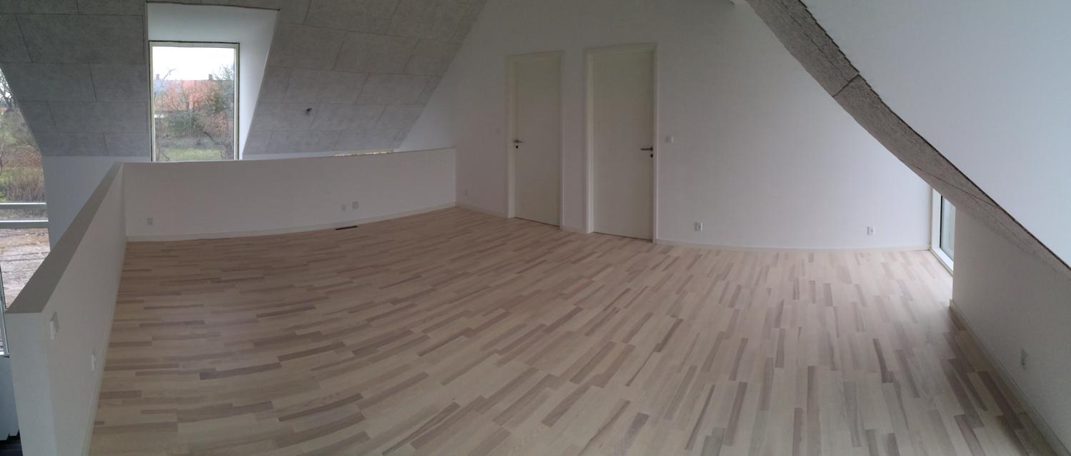

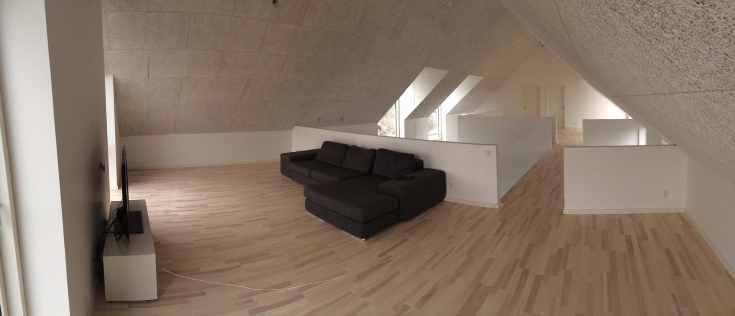

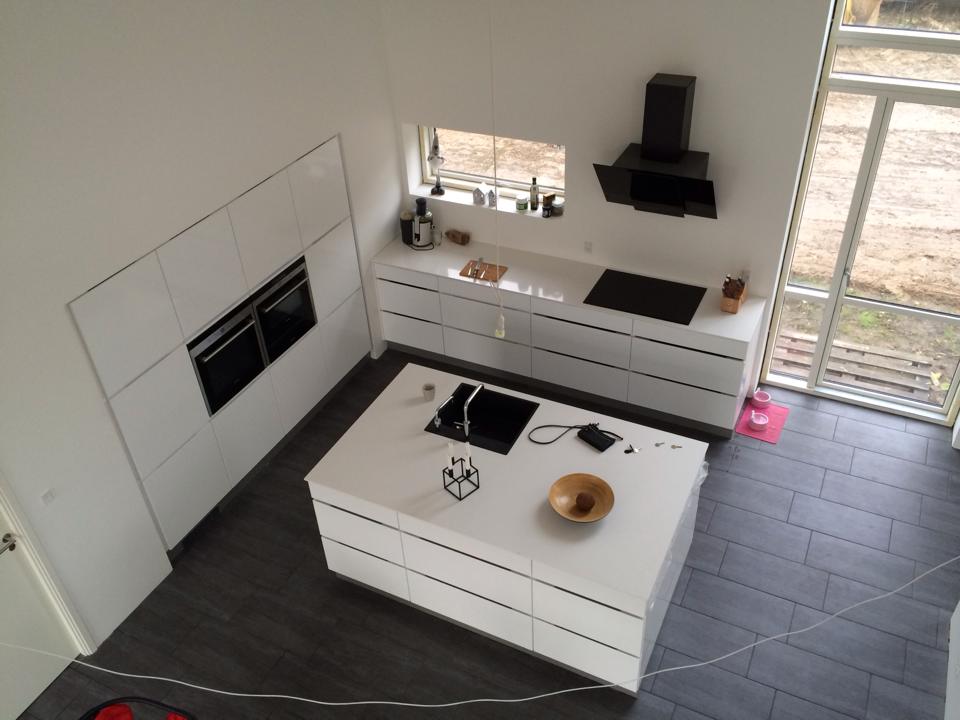

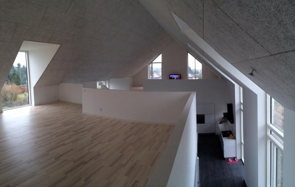

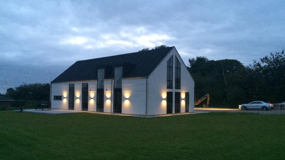

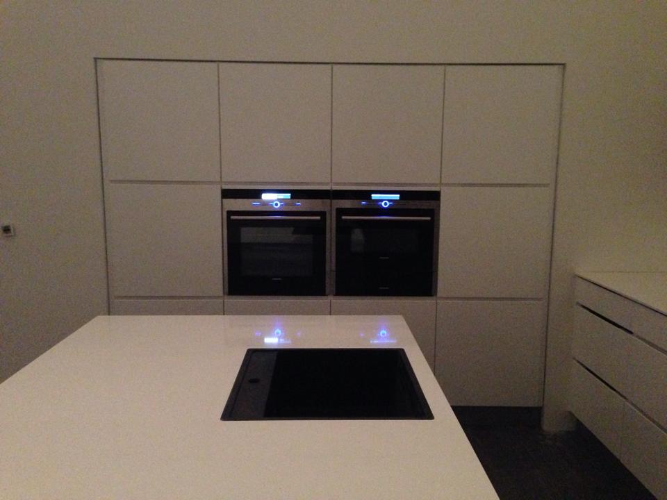

Blandede billeder af mit 3-årig nybyg (ALENE) projekt! :)

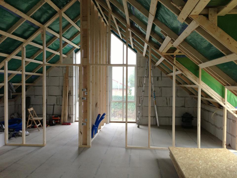

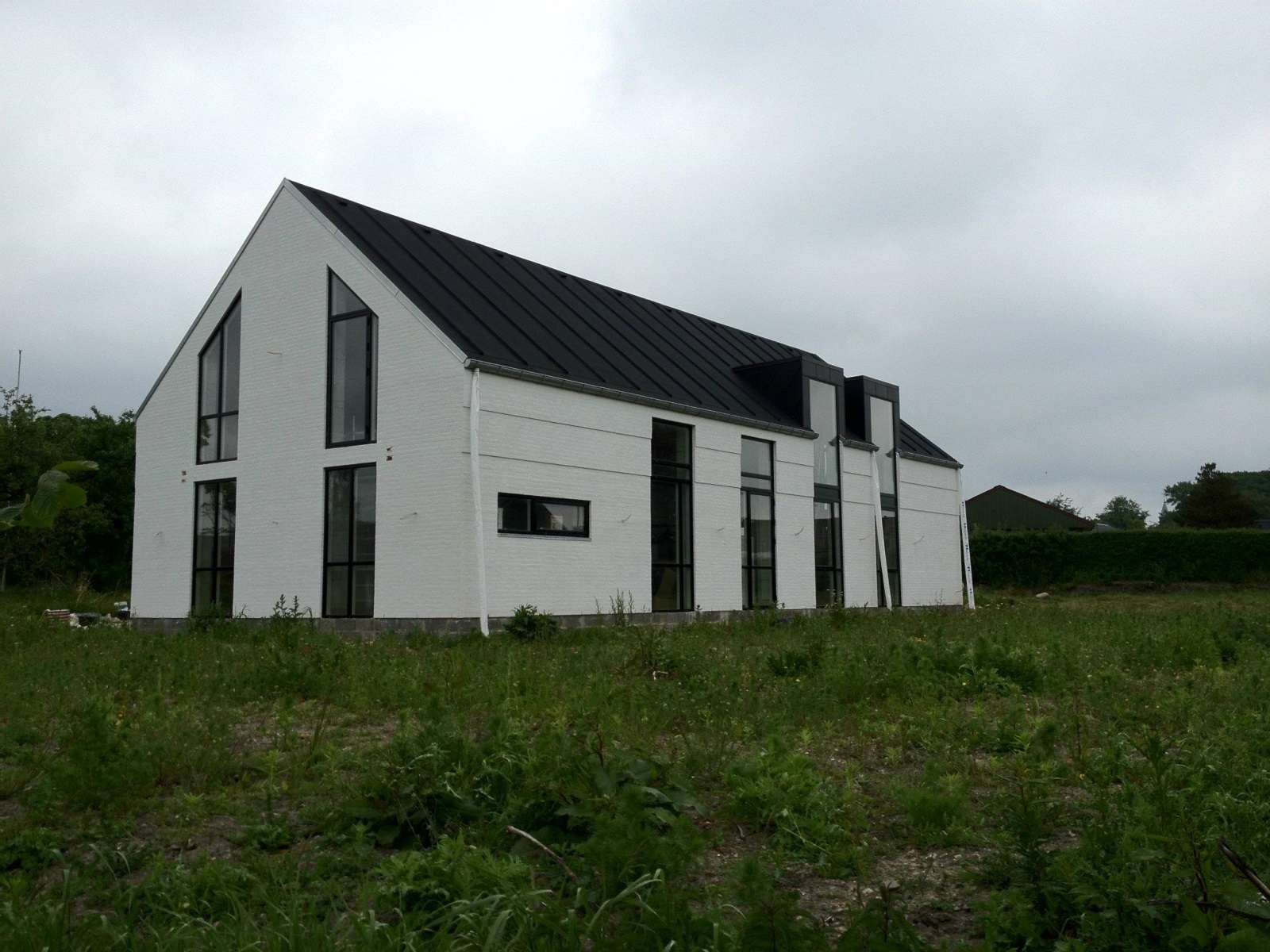

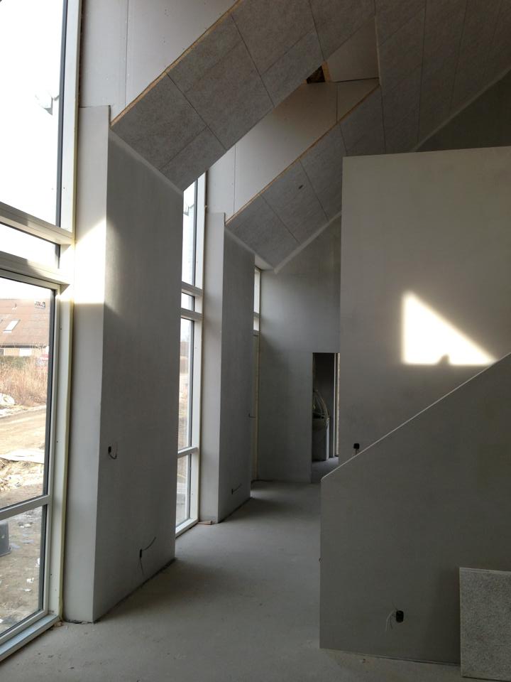

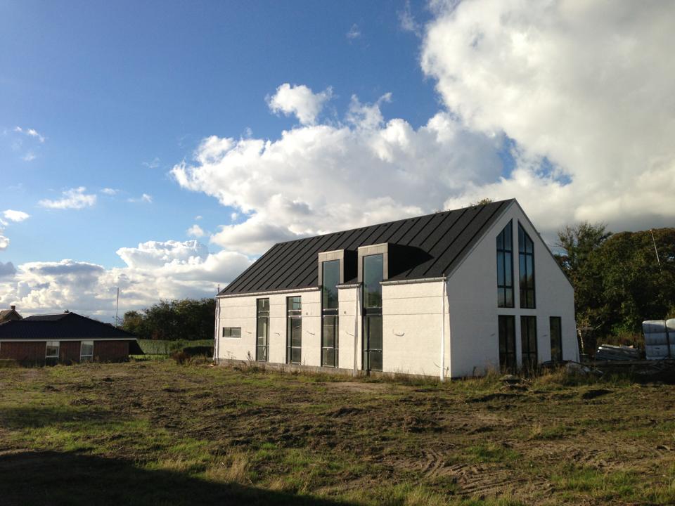

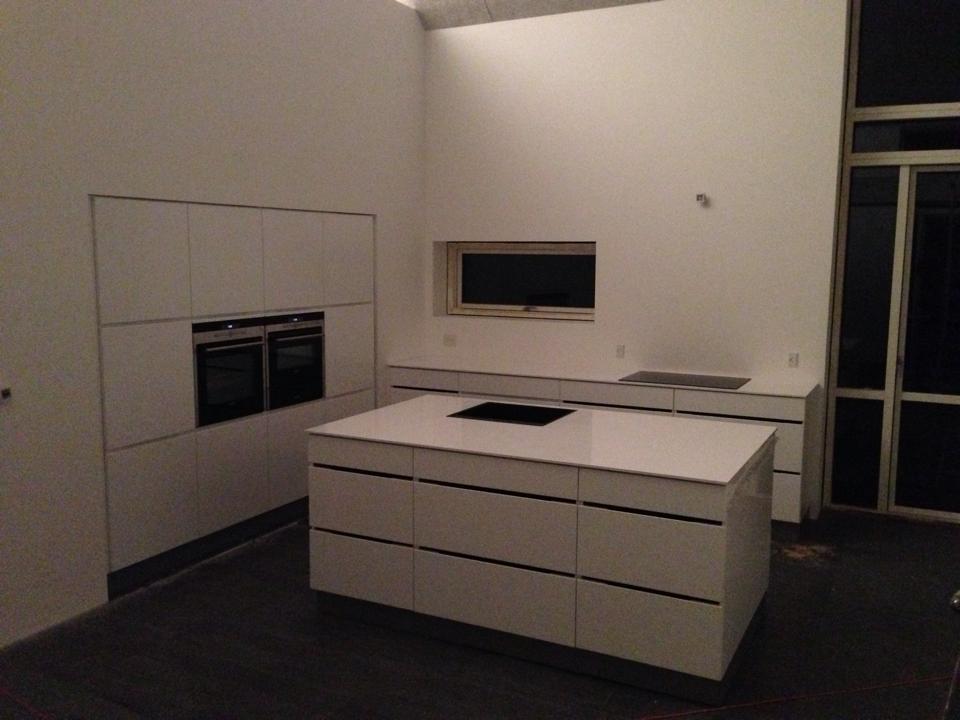

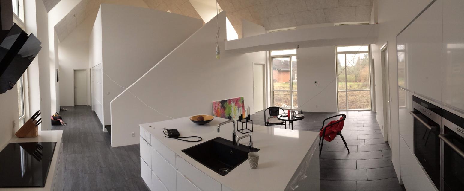

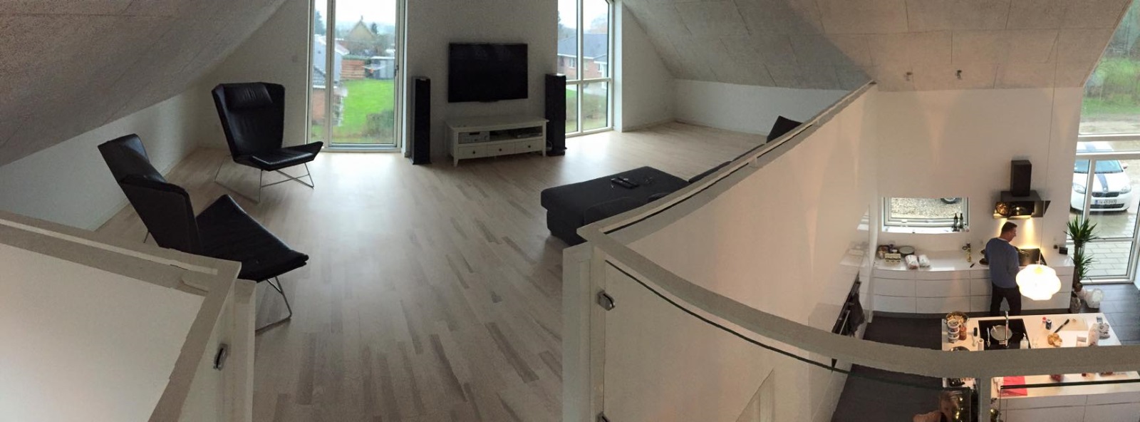

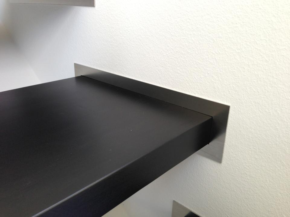

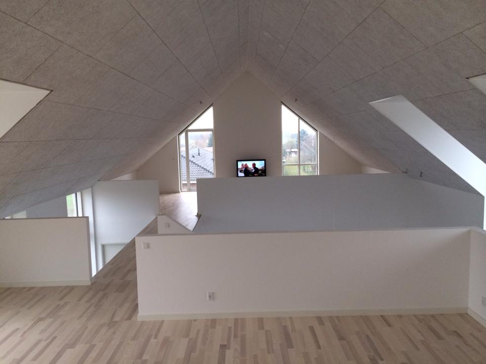

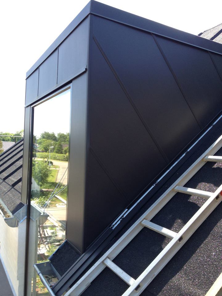

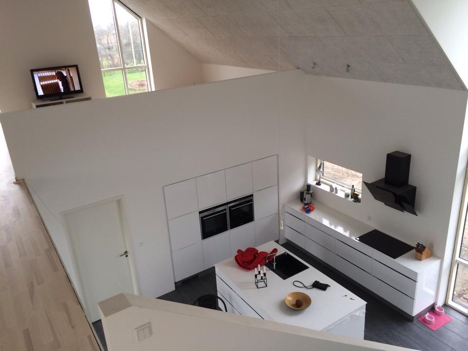

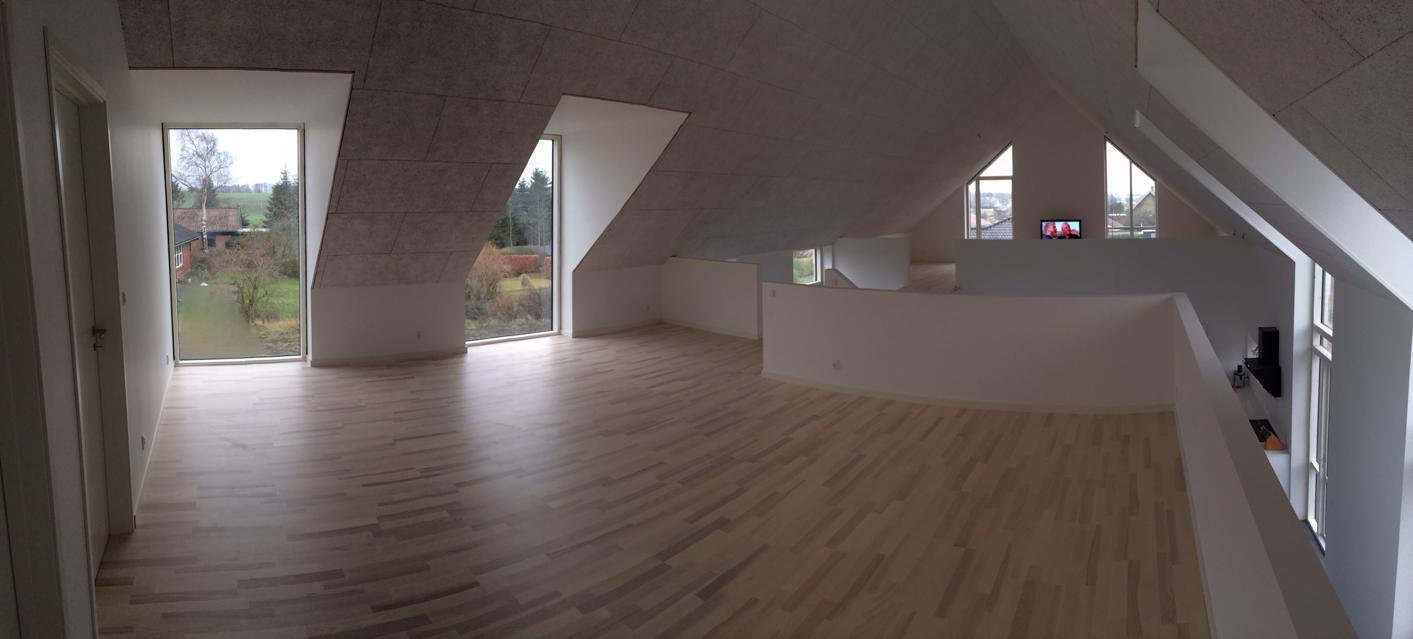

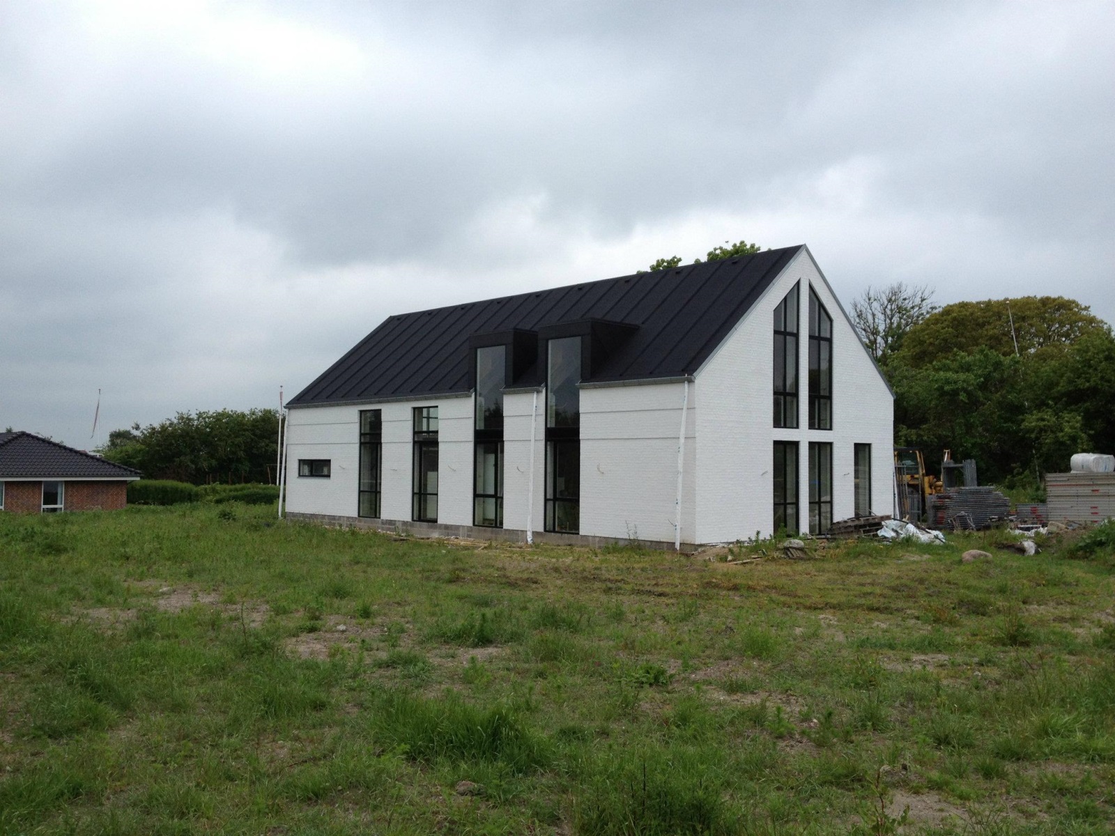

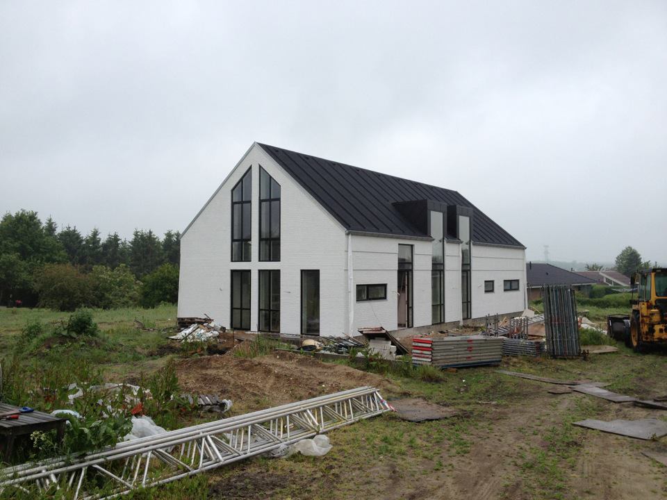

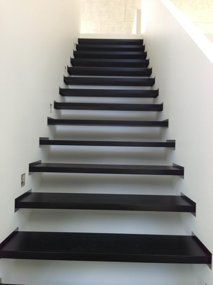

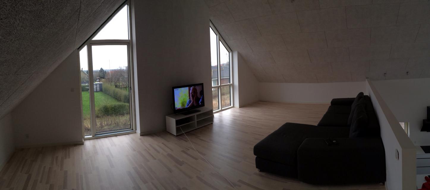

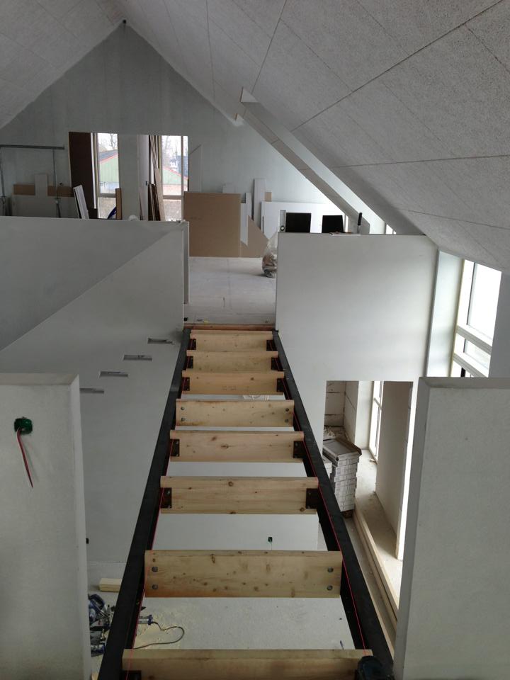

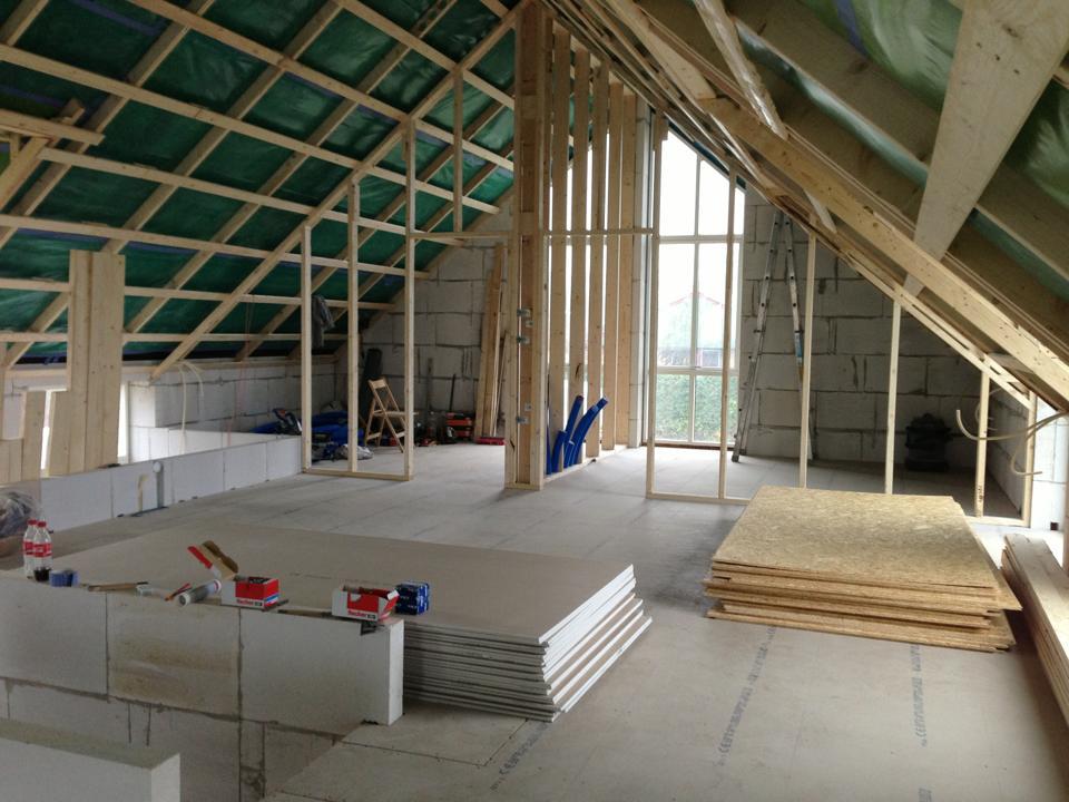

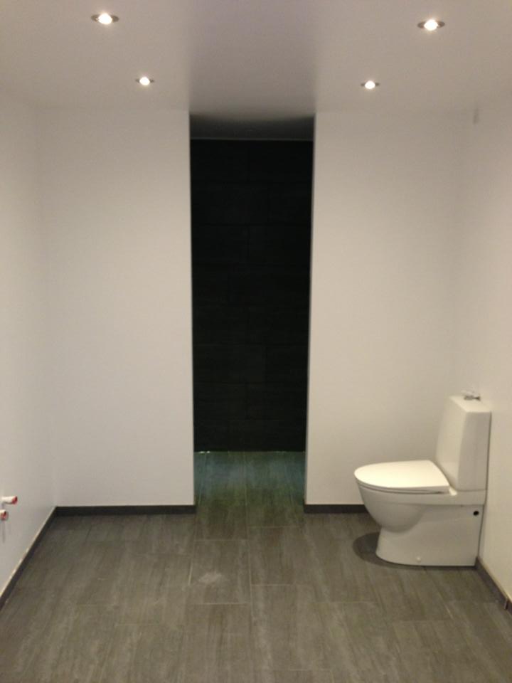

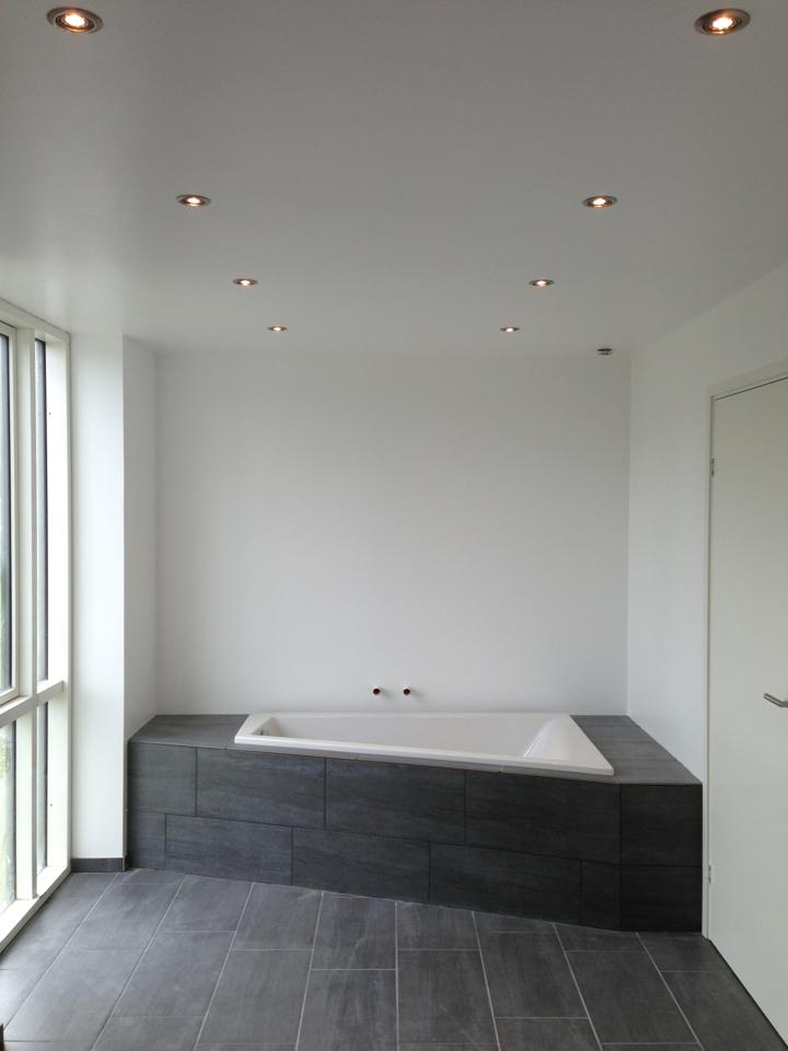

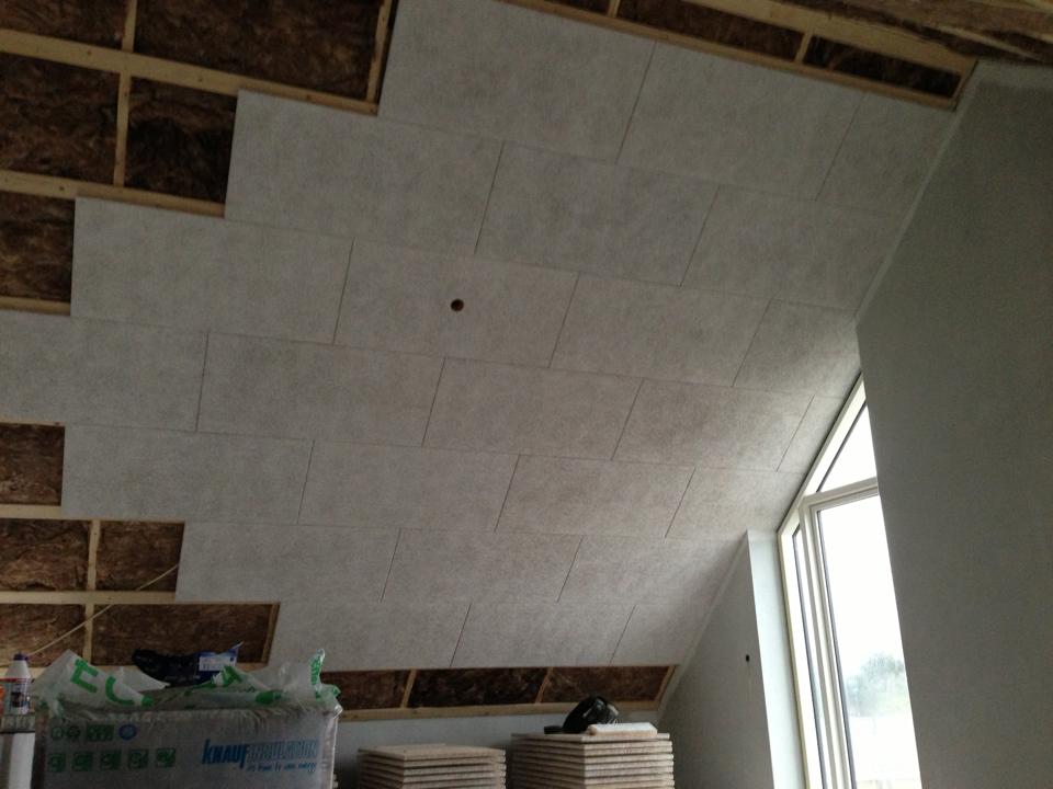

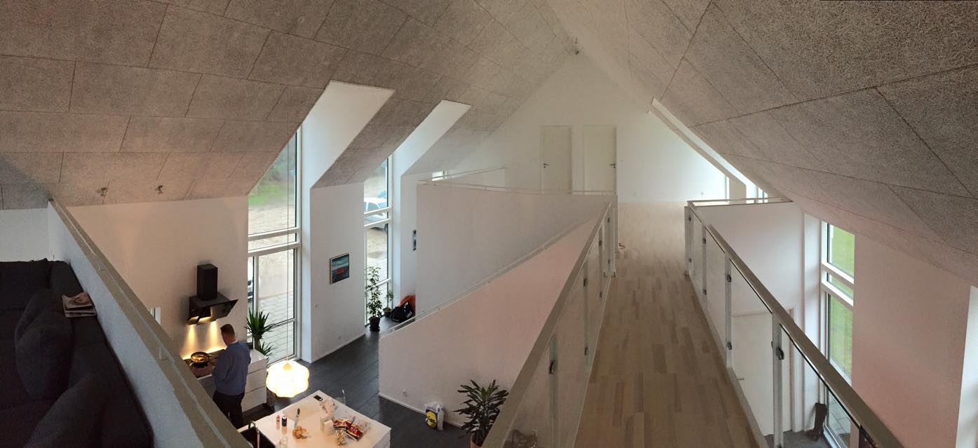

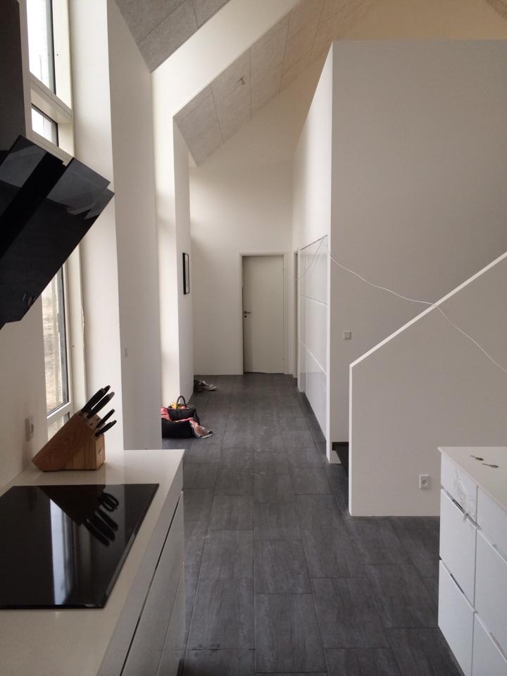

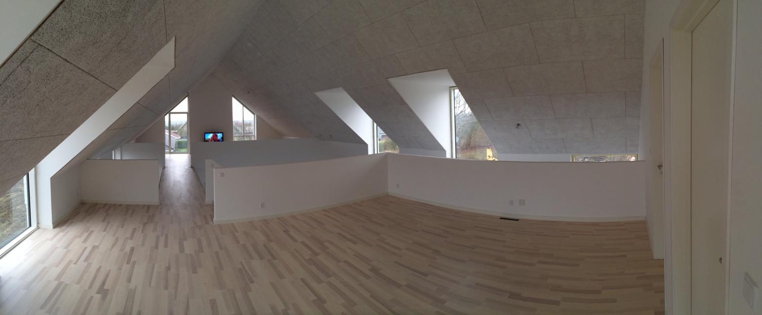

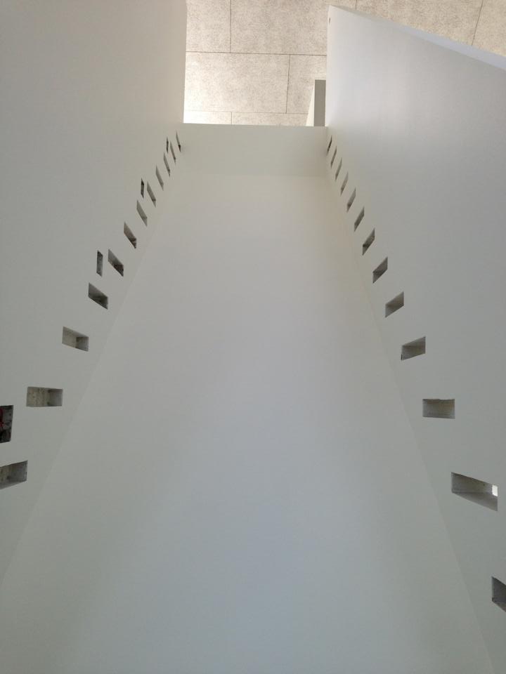

Så fik jeg tid til at smide lidt billeder af byggeprojektet. Beklager at de ligger hulter til bulter, men det var lige nogle som lå på computeren. Har ca. 3.000 billeder af hele processen, så det ville blive en lang tråd
Man kan ikke sætte sig ind i hvor stort et projekt det er, hvor stort et pres det ligger på ens skuldre, at skulle stå med økonomi, ansvar osv helt alene! Jeg vil helt sikkert gerne bygge igen, men det bliver ikke på den her måde..
Beklager, at jeg ikke lige har billeder fra det er HELT færdigt (hvor man kan se glasværn på gangbro osv).

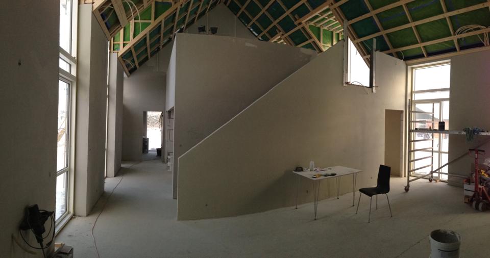

Flere af billederne er taget med "panorama" på min mobil, derfor kan vægge osv godt "bue" lidt - det er altså ikke skvæt i virkeligheden!

Jamen processen var sådan set ret enkelt. Jeg fandt noget inspiration og kontaktede en arkitekt og så fortalte jeg har hvordan jeg ville have det. Vi tegnede huset sammen.

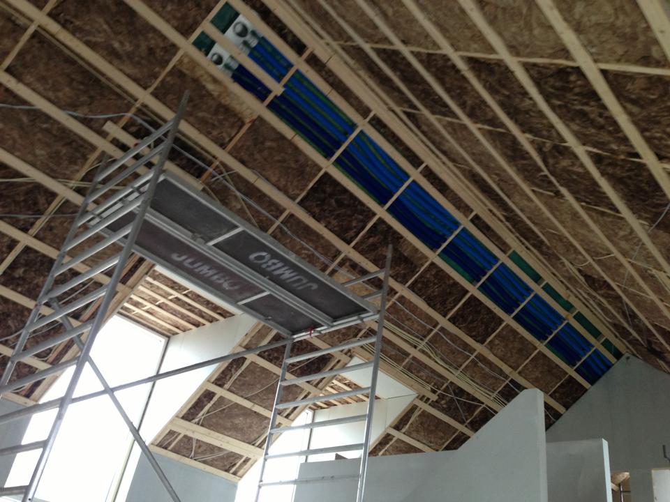

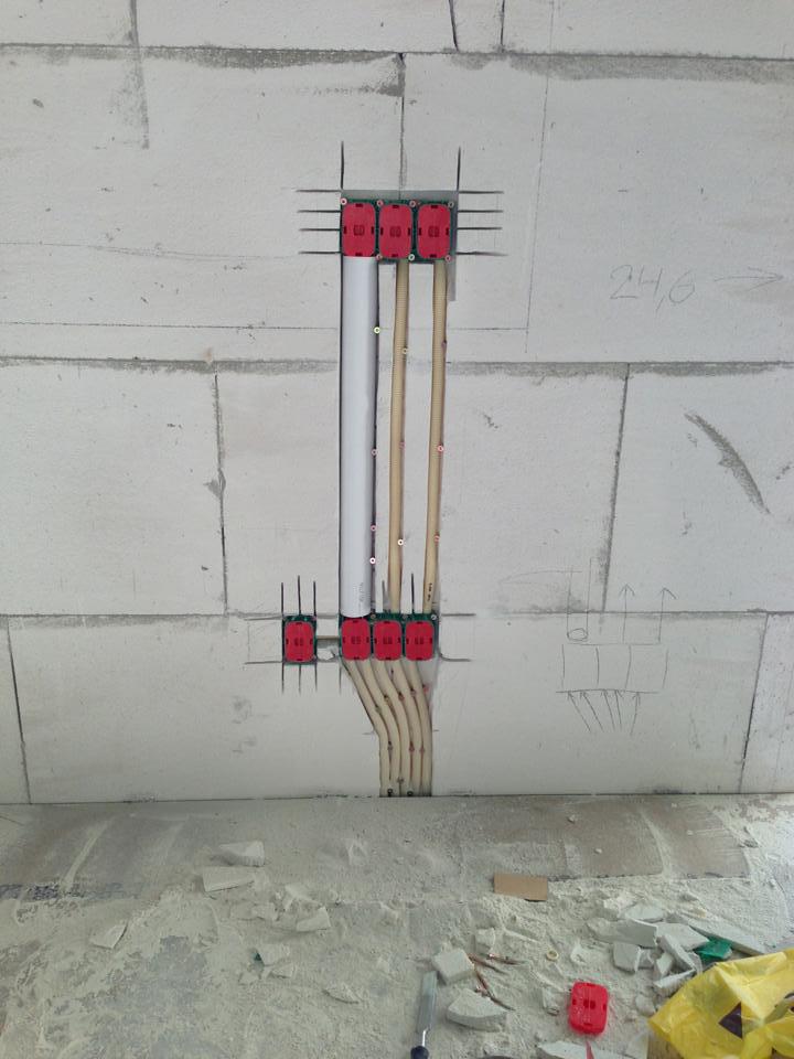

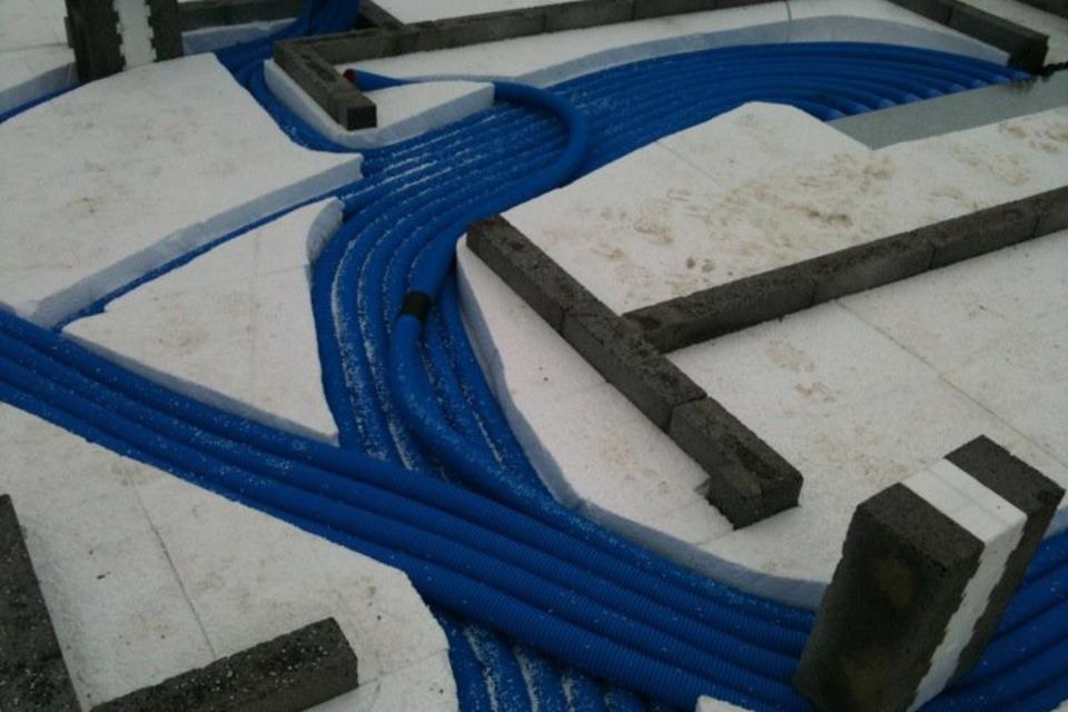

Jeg har lavet 95% af huset ALENE - altså som i ENE mand! Jeg havde en kammerat til at hjælpe med at løfte vinduer og døre på plads med en teleskoplæsser. Der udover, har jeg fået autoriseret hjælp til de nødvendige ting som VVS, kloak og strøm. Eller dvs, at jeg selv har trukket alle tomrør i hele huset og rillet dem ind i væggene og så har elektrikeren hjulpet med at trække kabler i og godkende det hele.
Men ellers har jeg - igen ene mand - lavet ting som:
- grave ud til sandpude
- kørt 800 tons sand i og banker det op
- etableret dræn
- gravet ud til sokkel
- støbt sokkel
- sat sokkelsten
- lagt flamingo, trukket genvex, central støvsuger, rionet, gulvvarme, brugsvand osv.
- støbt fundament
- muret hele huset (blandet mørtel, slæbt sten i 7m's højde, osv. Havde aldrig prøvet at mure inden jeg gik i gang! )
- vandskuret huset
- sat spær og lavet tag
- lavet kviste
- isoleret, dampspærre, nedstropning, troltekt osv.
- gipslofter i underetagen
- fuldspartlet hele huset
- lagt klinker / fuget
- monteret døre

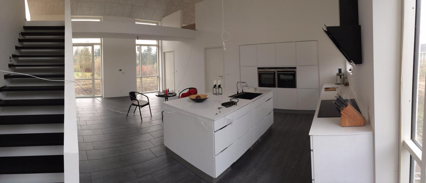

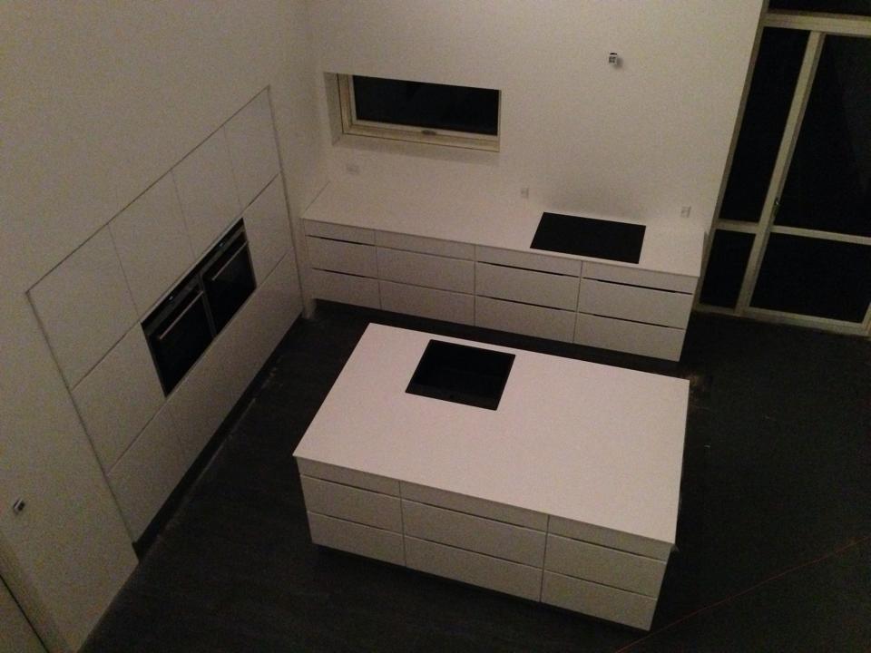

- monteret køkken, bryggers, badeværelser osv.
- monteret genvex anløg, central støvsuger osv
- Og 1.000 andre ting...
Ja, har lavet ALT alene. Det har været en sindsyg hård og lang proces og vil ikke anbefale nogen, at gøre det efter - det kræver en jern psyke!
Er ikke uddannet håndværker, men har en sund fornuft og en masse tro på mig selv og gå-på-mod - og så er jeg perfektionist! Alle ting som tømmerarbejde, murearbejde osv, har jeg læst mig til og brugt min sunde fornuft Ligesom jeg har sat mig ind i alle ca. 1 mio. reglementer!

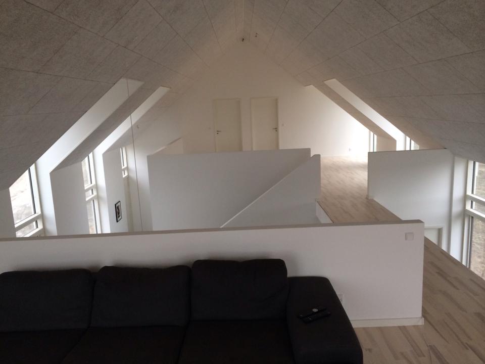

Der er en hel forældre afdeling med soveværelse, stort walk-in og stort badeværelse.
Der udover, er der et kontor, en biograf og på 1. salen to store børneværelser, så jo, der er værelser

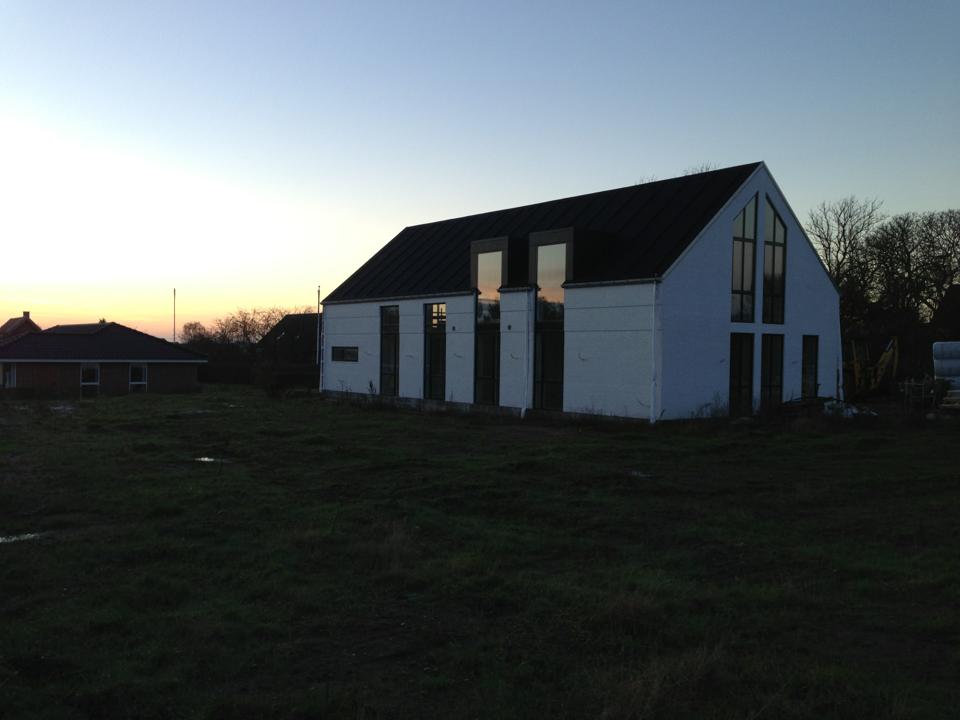

Det er 285m2 + 56m2 muret garage (som ikke er bygget endnu)
Det har kostet ca. 2,2 mio. at bygge ekskl. grund, som har kostet 415.000,-
