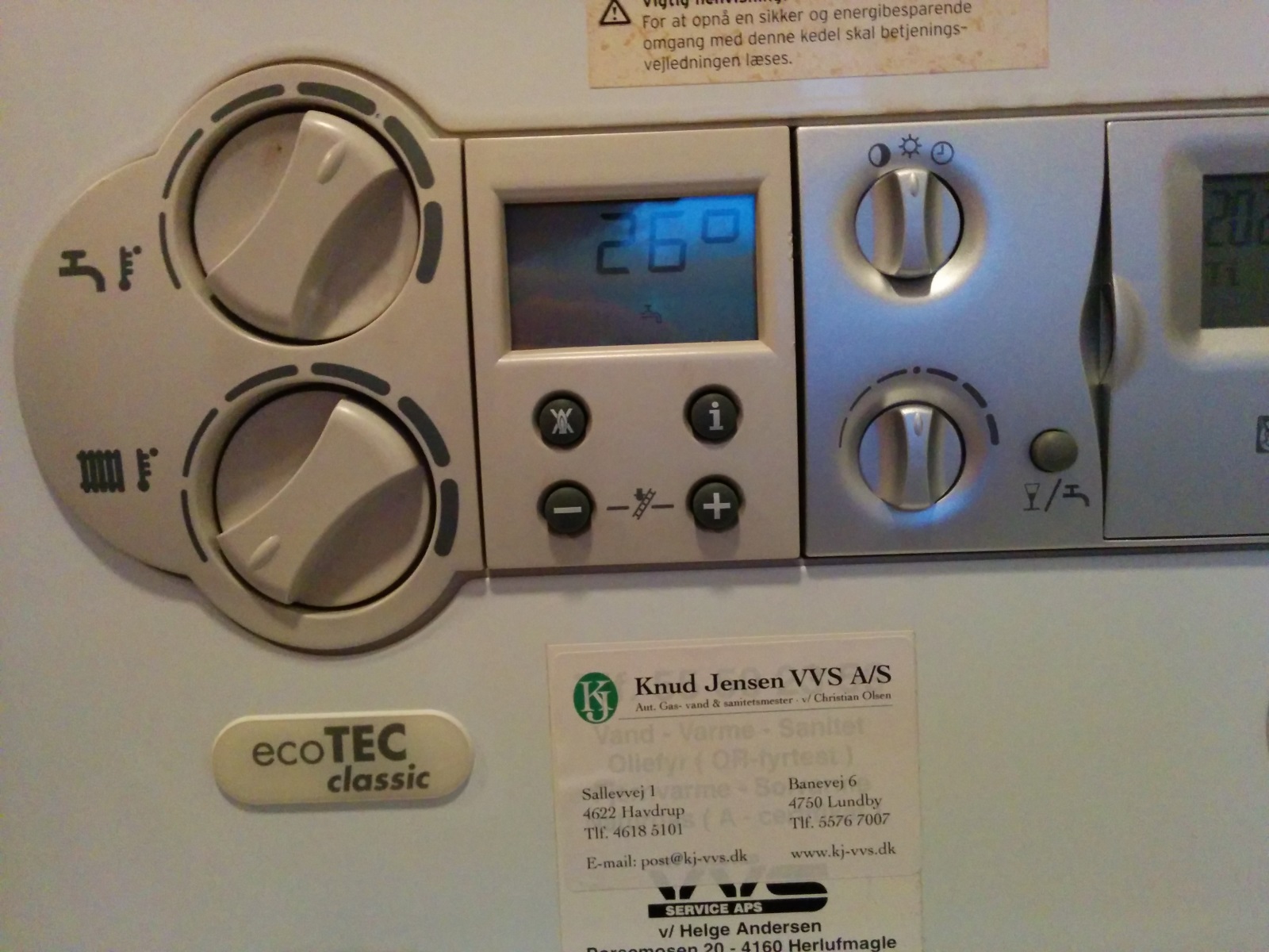

Jeg ville slukke for varmen på fyren idag. Tog fat i knappen drejede, og stod nu med knappen i hånden??? Jeg satte knappen ind igen, den kan kun sidde på en måde, men fyret registrerer ikke når man drejer på den.
Hvad dælen gør man nu? Skal jeg have en vvs´er ud og skifte et eller andet eller er det noget jeg selv kan gøre?

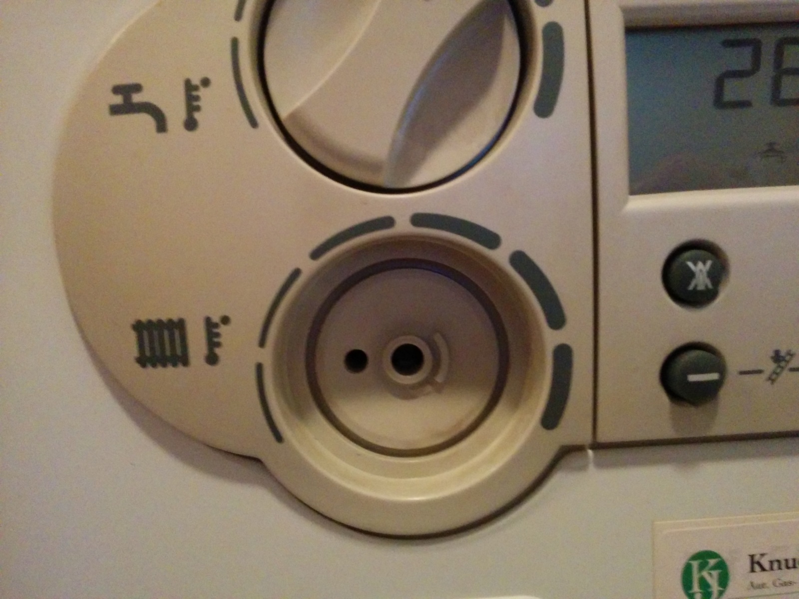

Det er svært at se på billedet, men det loiger at akselen har mistet den sekskant eller lignende, son går i indgrab med pot-meteret længere inde.
Kan du komme til at trække den anden knap ud, så du kan sammenligne de to?

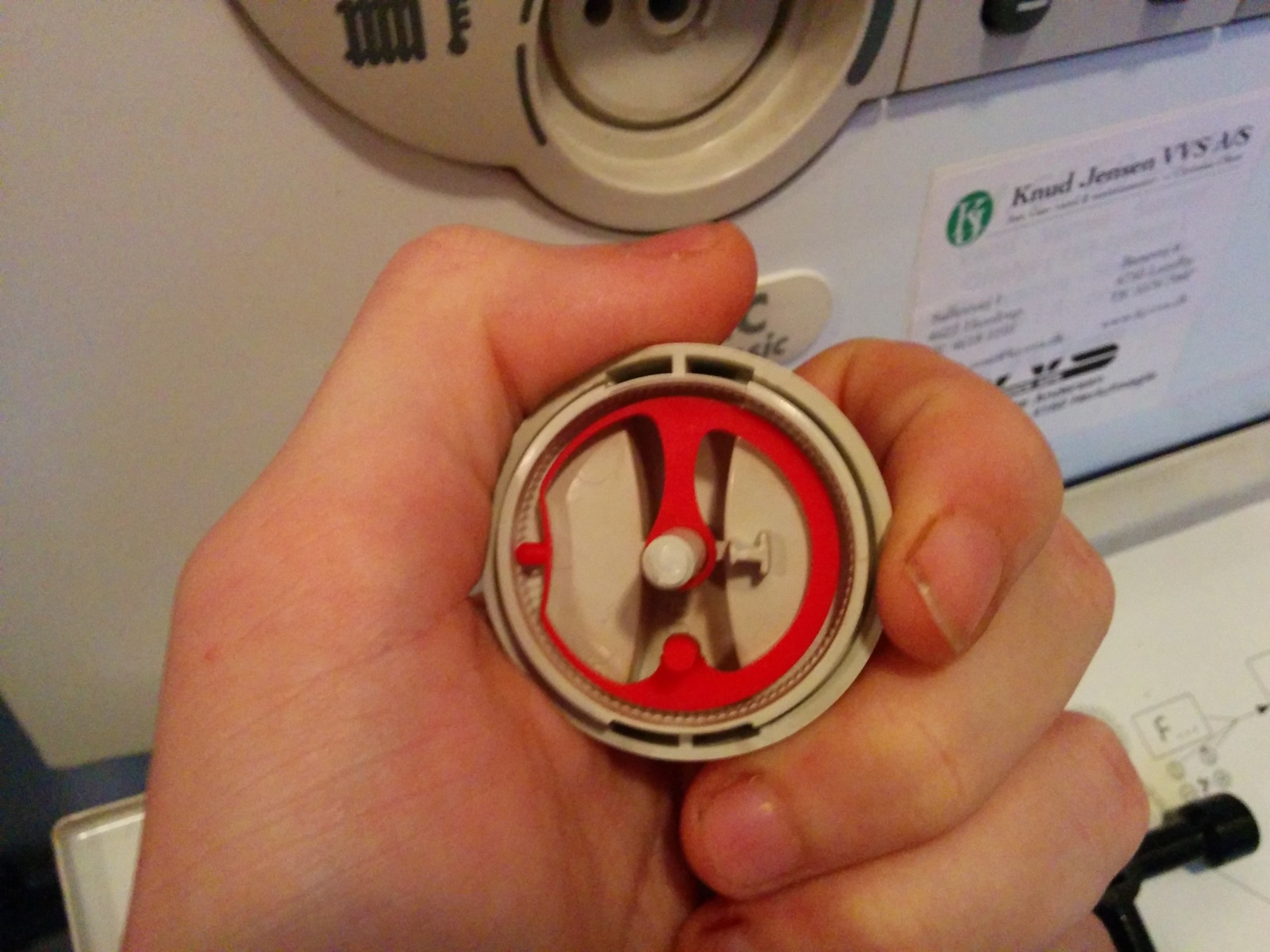

Jeg turde ikke trække den anden knap ud, af frygt for den også gik i stykker. Men ved nærsyn kunne det se ud som om noget er knækket af, den pal der går ind i potmeteret som det bliver nævnt.

Men ud fra de knapper er der helt sikkert knækket noget af :-)
Jamen så skal du købe det sæt og så "bare" have den gamle stump ud. Så kan den nye knap skubbes ind i det "stjernehul" som det ser ud til at være. Det kan helt sikkert skilles ad fra bagsiden. Enten med skruer eller sådan nogle plast modhager som alle skal skubbes ind, på 1 gang.
Ja lige præcis, det må være fremgangsmåden. Med lidt held kan det være at stumpen kan rystes ud... som man jo siger ;-)

I dag kom posten så med de nye knapper til fyret.
Jeg havde først forhørt mig hos et par lokale vvs firmaer, men de vendte aldrig tilbage med en pris, så det blev indkøbt i tyksland via Ebay. Prisen total 203 kr inkl fragt. Knapperne passer og fyret fungere igen som det skal.
