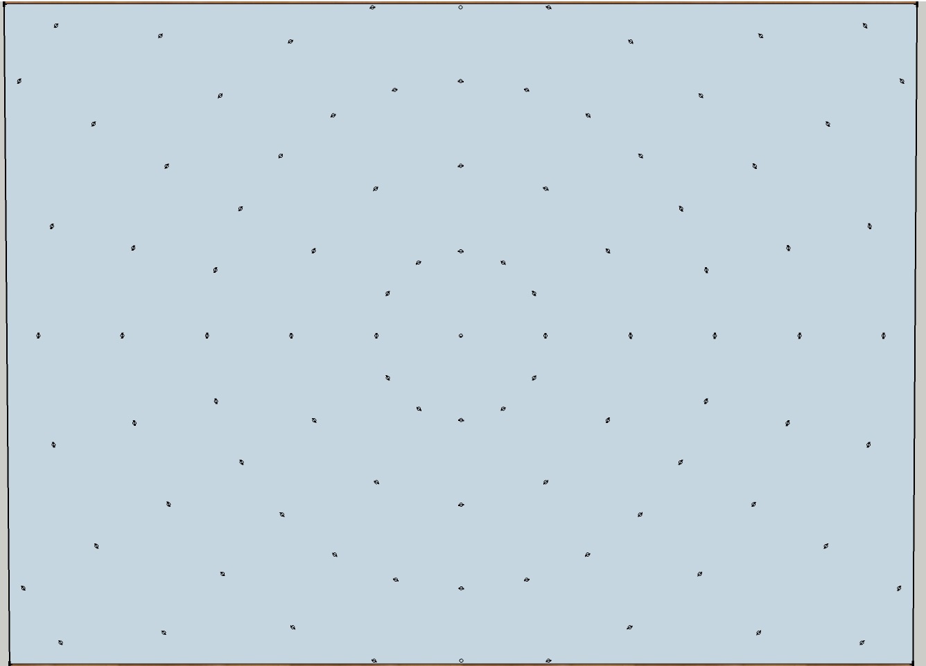

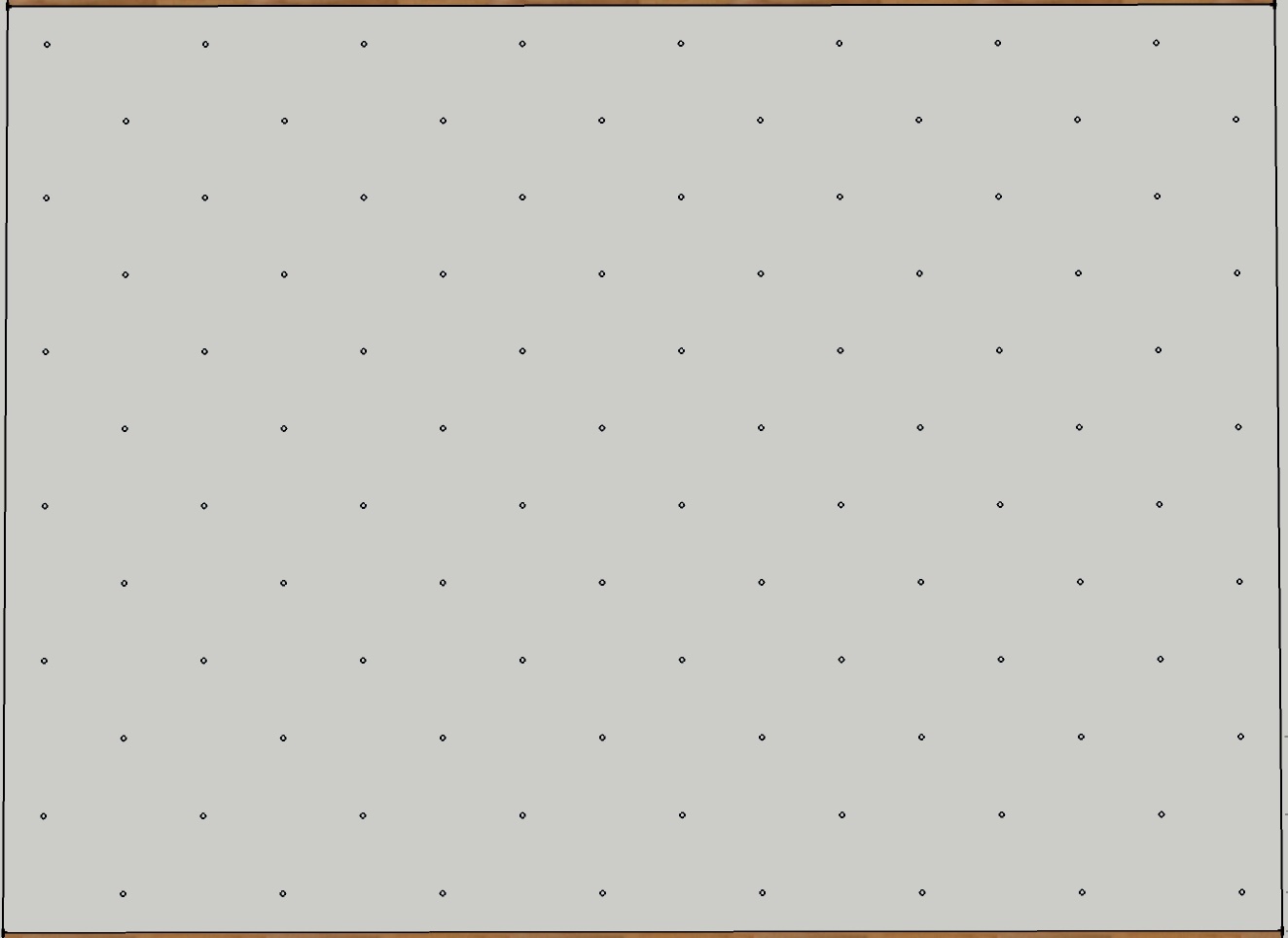

Jeg er ved at bygge ny carport, og i den forbindelse havde jeg tænkt mig at den skulle belysses med en LED-Stjernespot himmel.
Men da jeg aldrig rigtig har lavet sådan en før i den størrelse, ved jeg ikke helt hvad maks afstand i mellem dem skal være osv.? Kan se den spot jeg har kig på erstatter en 18w halogen, men der står ikke noget om spredningsgrad .
Er det en 1 meters penge mellem hver spot cirka, eller er det for meget?
Er der evt. nogen der har nogle gode standard layouts til sådan en, eller idder til hvordan de placeres bedst muligt?
Havde selv tænkt de kunne side halv forskudt i hver række, så i den første række komme den første inde på 25cm, og i den næste række kommer den første inde på 75cm osv. Men det bliver måske også lidt kedeligt? her er de to layouts jeg har tænkt lidt på måske, Men er ellers åben for gode forslag .
Nogle gode forslag ?
Mvh. Mikael Lysdahl

Du får edderrøvemig lys i den carport. du har tegnet 96 spots som du siger svarer til 18 w halogen. Det ganger jeg op så det svarer til 1728 w i halogen. Den bil skal helt afgjort være nyvasket og pudset hvis naboer kan kigge ind.
Mønstret er naturligvis ok begge dele. Men du kunne jo også efterligne de kendte stjernebilleder Casiopaia, Orion , Tyren, Karlsvognen o.s.v. Så kunne du ligge på ryggen og nyde det selv om det er overskyet. Jeg lavede noget lignende (med selvlysende stjerner) på min datters værelse for 20 år siden. Hun er nu lærer og underviser bl.a. i stjerner og lign. Hvad kan det ikke føre med sig.

Vi kan jo også stille det op på en lidt anden måde. Hvis vi siger 20 grader spredning ( Hvilket er et lavt eksempel) vil hver spot lyse en plet op der er 0,88 m i diameter (ved 2,5 m lofthøjde.) Det giver 0,6 m2 x 96 = 57 m2 så hvis din carport er på den størrelse, eller mindre vil du få næsten sammenhængende belysning (hvilket vel lige netop ikke er meningen med spots.)

Var de skitserede eksempler bare et foreslag, eller har du vitterligt tænkt dig at sætte 96 spots op? Hvor stor er carporten? L x B
Jeg har selv tænkt mig at sætte spots i min carport på et tidspunkt. Det bliver så GU 10 spots, men på trods af der er 3m x 6m regner jeg da ikke med der skal være mere end 15 spots. Der skal jo ikke være 500 lumen på gulvet, det skal jo kun være til orientering, og hyggebelysning ligesom alt andet udendørses lys.

Nej det var faktisk en skitse jeg lavede efter jeg fik at vide af en anden, at maks afstanden ikke burde være mere end 1 meter .

garagen er 8m x 6 m, så knap 50m2.
