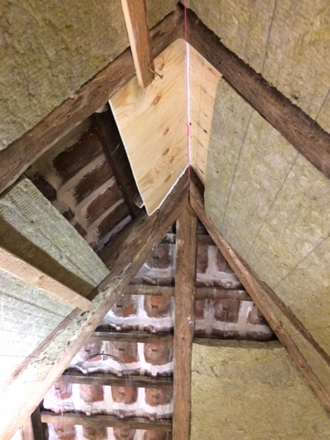

Udluftning ved tagfod: Hos mig er tagstenene "muret fast" til ydervæg. Jeg har i ydervæggen, helt oppe bag tagrenden, mellem spær, fjernet en mursten, og indbygget en murstensrist. Ved tagfod indvendig mellem spær er der placeret en vindplade med 5 cm afstand til taglægter. Denne vindplade er fuget langs kanter.
Udluftning ved tagryg: Jeg har fjernet de gamle murede rygningssten. Påsat Vagaflex ventilationsbånd og monteret ny rygning (skruet fast). Også ved tagryg har jeg monteret vindplader.
Der skal være 5 cm. afstand mellem isolering og taglægter for at sikre nødvendig ventilation.
