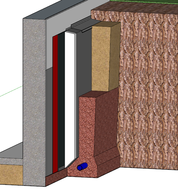

Hej.
Jeg ville hugge det af. Så du får et helt plant fundament af gå efter. Det giver mest mening i mit hoved.
Hvis det er både for at fugtsikre og isolere. skal isolering ned til min. underkant færdig gulv, samt dræn og fugtspærre. Samt at, etablere et drænrør også.
En opbygning af:
Berapning - fugtspærre - dræn - isolering - filt.
på overkanten kan der så sættes en zink næsse for at lukke tæt.
og nedunder et drænrør med lega opbygning og sand/grus min. 4 mm korn
Hilsen Martin
HjordrupHansen
Byggerådgiver/byggesagkyndig
bør fugtsprren ikke slutte lige under drænet. og ikke inde ved muren.
og hvorfor fugtspærre bag isolering, der kommer vel ikke vand igennem isolerigen og ind til fugtspærren?
For at en kælder skal betegnes som fugtsikker, skal der også udføres en fugtspærre.
og jo det vil være en god ide at få den kørt helt ned af fundamentet
Det er ikke meningen, at der skal komme fugt der ind nej. men det kan forekomme, derfor bliver fugtspærren lavet som en sikkerhedsforanstaltning også.
