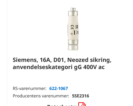

 Synes ikke det er umagen værd at skifte fra smeltesikringer, til automatsikringer.
Det er jo da yderst sjældent at man springer en sikring, hvis installationen er med et rimeligt antal sikringer.
Du kan endda være ude for, at automatsikringen slår fra, hvor smeltesikringen ikke sprang, da de ofte kan klare mere "overstrøm".
Jeg har denne her type sikringer, og kunne ikke finde på at udskifte til automatsikringer.Har dem i 16 og 13 Ampere.
