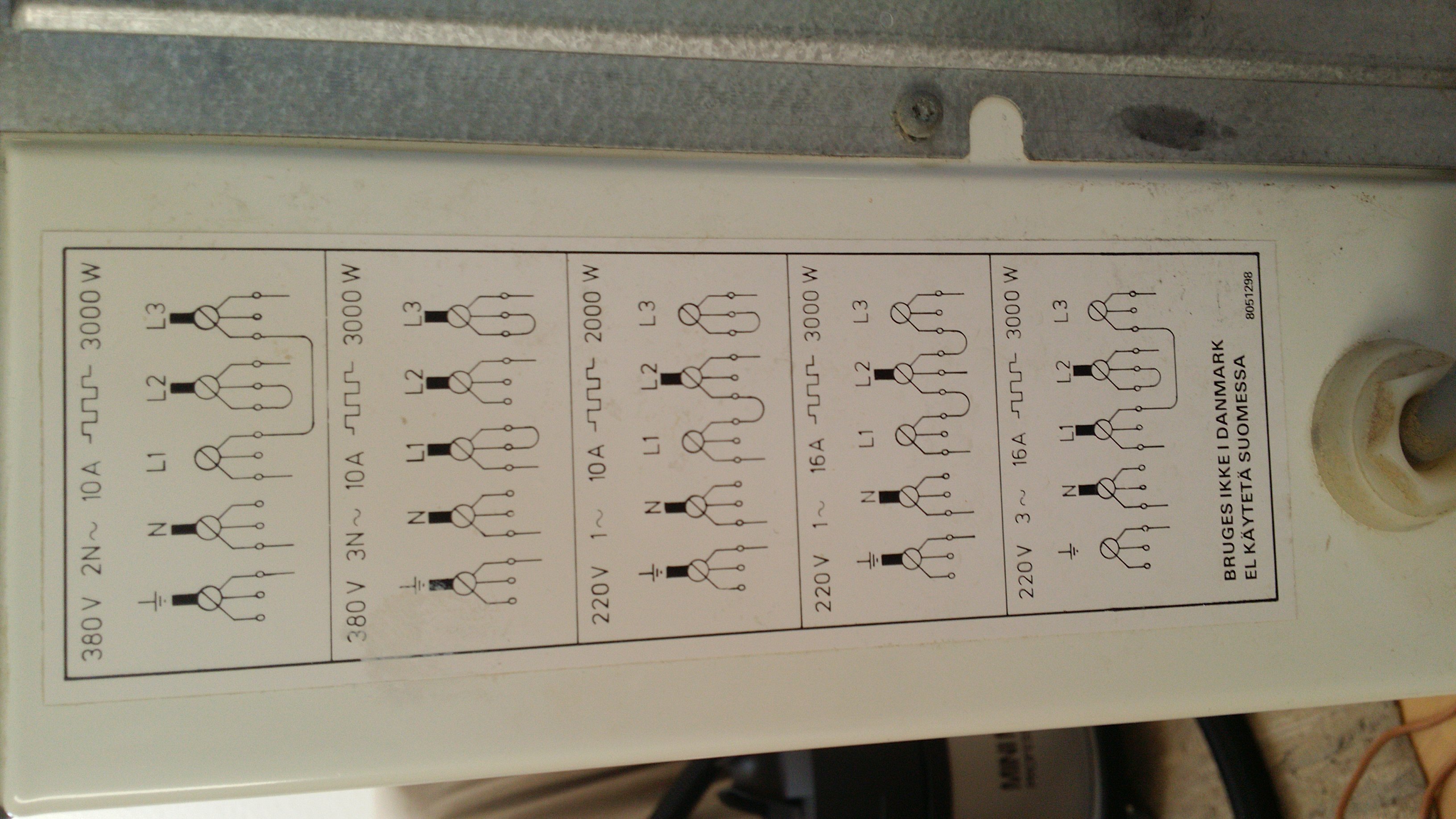

Tilslutte svensk vaskemaskine i dk Lampe 144 3400 13-03-2015 15:51 Hey. Dette er "brugsanvisningen" bag på en svensk vaskemaskine jeg har fået. Der står dog i bunden, at anvisningen ikke skal bruges i danmark. Skal jeg bare tilslutte de 5 ledninger som jeg ville gøre det med en almindelig dansk maskine? Mvh 24 svar 1 2 3 › » Følg tråden Annonce Annonce Annonce
kuchenmeister 296 7171 13-03-2015 16:09 Du bruger bare den anden øverste 3faser + nul og jord God weekend
Lampe Trådstarter 144 3400 13-03-2015 16:31 ok .. Gælder det i alle situationer? Jeg har 16 ampære sikringer i skabet! LDS Tip Automatisk tip Find de EL-artikler du skal bruge til ALTID LAVE PRISER hos Harald Nyborg!
je__ns 8514 0 13-03-2015 16:48 Ja brug forbindelserne i det anden øverste billede. Hvis du har 3 x 400 volt + Jord og NUL Det er kun det nederste billede der ikke bruges i Danmark, da vi ikke har 3 x 230 volt
Lampe Trådstarter 144 3400 13-03-2015 16:52 skal jeg så bare sætte ledningerne til? Eller skal jeg lave lus? Og hvorfor skal jeg ikke bruge 16 ampære modellen?
Lampe Trådstarter 144 3400 13-03-2015 16:52 Det sidste spørgsmål gik lige op for mig da jeg kiggede på billedet igen - fordi vi ikk har 3 x 230 volt : LDS Tip Automatisk tip Find de EL-artikler du skal bruge til ALTID LAVE PRISER hos Harald Nyborg! Annonce
ev elmand 27039 7480 13-03-2015 16:56 Der står i anden øverste 10A . Det betyder at den skal have mindst 10A sikringer foran, men du må gerne tilslutte den på en 16A gruppe Har nogen samlet det, kan det skilles ad. Samles igen ? ?m.v.h. Erik
je__ns 8514 0 13-03-2015 16:57 Du kan godt bruge forbindelserne som i det anden sidste billede, men så trækker du 16 ampere på en fase, er der ikke andet sluttet til den fase i gruppen, kan det fint gå. (men billede to er den mest korrekte løsning) Ja du skal self, ligge de lus der er vist på den tilslutningsmodel du nu bestemmer dig for.
Lampe Trådstarter 144 3400 13-03-2015 17:01 ok ... Jeg bliver klogere. Angående det med lus, så forstår jeg godt at lave en lus fra L1 til L3 som på billede 1 f.eks. Men de der lus som den viser på billede 2 forstår jeg ikke ;(
ev elmand 27039 7480 13-03-2015 17:04 Du skal se efter i klemboksen, om de ikke er lagt. Ellers må du flytte dem på plads som billedet viser. Tegning og klemboks stemmer sikkert overens. Så når du åbner boksen, kan du sikkert se løsningen. Har nogen samlet det, kan det skilles ad. Samles igen ? ?m.v.h. Erik
