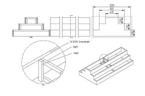

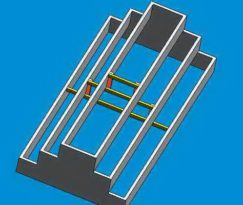

Dette er godt nok ikke en pyramide, nok nærmere en langstrakt pyramide.. Hvis man kan kalde noget det..
Tegningen viser lidt om hvad jeg mener..
Yderkasserne kunne være bygget i en tryk impr. terasse brædt, pænt og ret billigt materiale. Den indvendige afstivning er vigtig da den holder sammen på hele kassen og den skal nok sidde tættere end på denne skitse. Men det afhænger af yderbeklædningens styrke.
Inderskelettet er tænkt opbygget af almindelige tryk imp. lægter.
Disse anvendes også i enderne.
Det er vigtigt at alle de steder de mødes at de her er skruet forsvarligt sammen da pyramiden ellers vil blive tykmavet.
De vandrette lægter kan evt holdes ganske lidt under jorden for at skjule konstruktionen. Men de lodrette skal fortsat skrues på for at holde sammen på hele kassen.
Dimmensionerne ogtrappernes højder må bestemmes lidt af de materiale man vælger..
Held med projektet.
MVH Njord

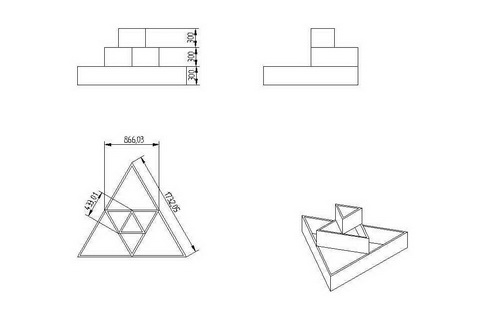

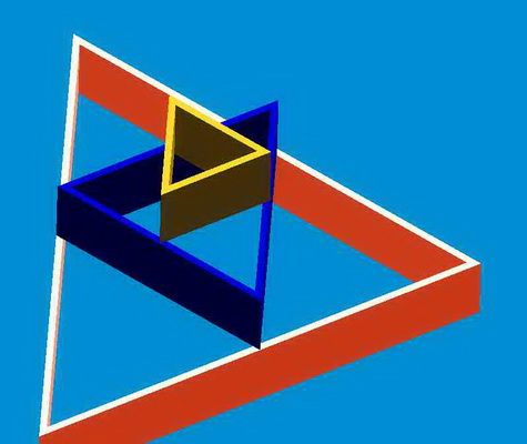

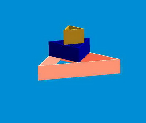

En trekantet pyramide :? Ja det findes jo ikke rigtigt og dog 8)
Jeg har lavet et par skitser på hvordan det kan laves.
I dette tilfælde vil jeg lave sammenkoblingerne ved hjælp af runde stolper som jeg vil skrue yder beklædningen fast i.
Igen er yderklædningen tænkt som et terrasse bræd 32x100 eller lignende.
De tre omskrevne cirkler er ø 50cm ø 100cm og ø 200cm
Så det er en pyramide der kræver nogen plads. og samtidig skal man huske at vende den rigtigt.. På den ene tegning vises pyramiden fra en vinkel der ikke er så køn, dobbelt højde der ikke er brudt. Men da man sjældent vil kigge fra kun en side så mener jeg ikke problemet er så stort som det kan se ud til..
