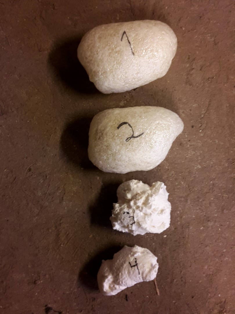

Vi har ofte snakken herinde, suger PU skum vand ind.. Jeg har altid haft den overbevisning at det gjorde den ikke, grundet at det er noget tjævelsk klister, som når man f.eks.får det på tøjet, bliver på selv efter 100 vaske (jeps jeg har sådan en arbejds fleech )
Nå men nu ville jeg finde ud af, om det gjorde eller ej. Så jeg har lavet en test, jeg lavede 4 stykker, de er alle af HN's billigste, og de to store er fra en dåse der har fået meget kulde/frost og de andre to er lavet af en ved stue temperatur (de små og mere faste).
Først blev de alle vejet.
En af hver type blev lagt i en spand med vand, så de bare lå og flød, og de to andre blev så lagt i en spant med vand, og holdt under vandet konstant.
De lå deri i en uge, hvor efter at de blev taget op og vejet igen, og det var ikke det resultat jeg forventede..
Følgende lå UNDER vand, men væht før og efter:
Skum 1 -  19g/24g = 5g mervægt = 26% vægt forøgelse.
Skum 4 -  9g/14g = 5g mervægt = 55% vægt forøgelse.
Følgende lå ovenpå vandet:
Skum 2 -  16g/19g = 3g mervægt = 18,75% mervægt
Skim 3 -  13g/15g = 2g mervægt = 15% mervægt.
Så JA PUskum suger vand til sig, nu var jeg så æske dum at smide dem ud herefter, men min tese er jo så, at kan der komme vand ind, så kan det også komme ud igen, men det fik jeg jo så ikke vejet af. Men hvorfor skulle det ikke det..
Det er ikke verdens mest videnskabelige test, men den er dog brugbar, da resultaterne er enstydende
