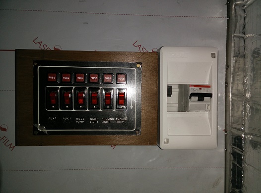

Jeg har lavet et et 220 volt system med en 16amp/30mA sikring og et par stikkontakter til batteriopladere, og har monteret to 12v batterier og en 12v/220v inverter/omskifter.

Ellers har jeg plads i EL-tavlen til et dobbelt element. På forhånd tak.
Har du el tavle i bilen, med DIN skinner. ??
ja, der sidder en 16amp/30mA sikring til strøm fra nettet;
Ok det er en kombineret sikring og HPFI relæ. Jeg fik desværre ikke fundet det jeg ønskede i dag, der var lige så meget andet. Men jeg leder videre efter de nye oplysninger.
