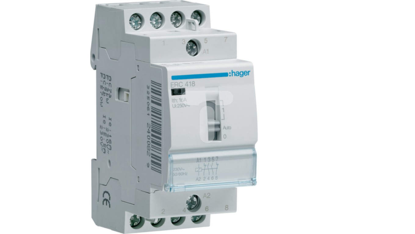

prøv og google HAGER ER135 syntes jeg har set det noget billigere et sted var bare en hurtig google så du kan se hvad det var
Det ser ud til at være afløst af HAGER ERC418 som bl.a kan findes i Tyskland for ca 40 euro med moms og forsendelse: http://www.elektroland24.de/Elektroinstallation/Verteilungseinbau-Geraete/Hager-ERC418-Installationsrelais-4-polig-16A-2-OEffner-2-Schliesser-230V.html?
Så fik jeg min HAGER ERC418 og skal til at montere den - men der er ingen anvisninger at finde nogle steder - jeg ønsker at tilslutte 2 forskellige sæt fase/nul (inverter og elnet) og få et sæt fase/nul ud til mit køleskab
På forhånd tak,
Steen
Umiddelbart ser det ud til at et sæt fase / nul skal i 1 / 3 og det andet sæt fase / nul skal i 5 / 7 men hvad med udtag? 2 / 4 eller 6 / 8 eller begge dele?
hej sten
1= N fra inverter
2 lus til 4 = N til køleskab
3 lus til A2 = N landstrøm
5 lus til A1= F landstrøm
6 lus til 8= fase til køleskab
7 = fase fra inverter
det var så noget af en forklaring men hvis du ikke forstår det så skriv lige igen
Det relæ giver forbindelse imellem 1 -> 2  og  7 -> 8 når der ikke er strøm på spolen.
og 3 ->4 og 5 -> 6 når der er strøm på spolen.
Så du sætter:
Inverter fase på 1 samt inverter nul på 7
husets  fase på 3 samt husets  nul på 5  nul og fase føres ligeledes til relæets spole. A1 og A2
Så kommer fasen til vognens strøm fra 2 og 4 (der lægges lus)
Og nullen til vognen kommer fra 6 og 8 (der lægges lus)
Den skifter så automatisk når du tilslutter husets strøm.
Du skal ikke lade dig forvirre af at anderswitt og jeg skriver forskelligt. I virkeligheden skriver vi præcis det samme, men jeg har fasen først i rækken han har nullen først i rækken. Det er lige godt.
Han sendte den åbenbart medesn jeg sad og skrev.
ev elmand det var steen selv som skrev N på klemme 1 og det er ligemeget om N er på klemme 1 eller klemme 7 bare fasen er på den modsatte og at der ikke bliver skiftet polaritet når relæet skifter
ha ha - jo tak :-)
Så hvis jeg forstår det rigtigt går ;
landstrøm fase til A1 med lus til 5
landstrøm nul til A2 med lus til 3
inverter fase til 7
inverter nul til 1
der er lus mellem 2 og 4 der bliver nul til mit køleskab
der er lus mellem 6 og 8 der bliver fase til mit køleskab
så er der knappen på relæet O AUTO 1
0 = afbrudt
AUTO = ?
1 = ?
Der vil "altid" være strøm fra inverter - men når landstrøm tilsluttes skulle det gerne afløse inverter - er det AUTO? og hvad er så 1?
