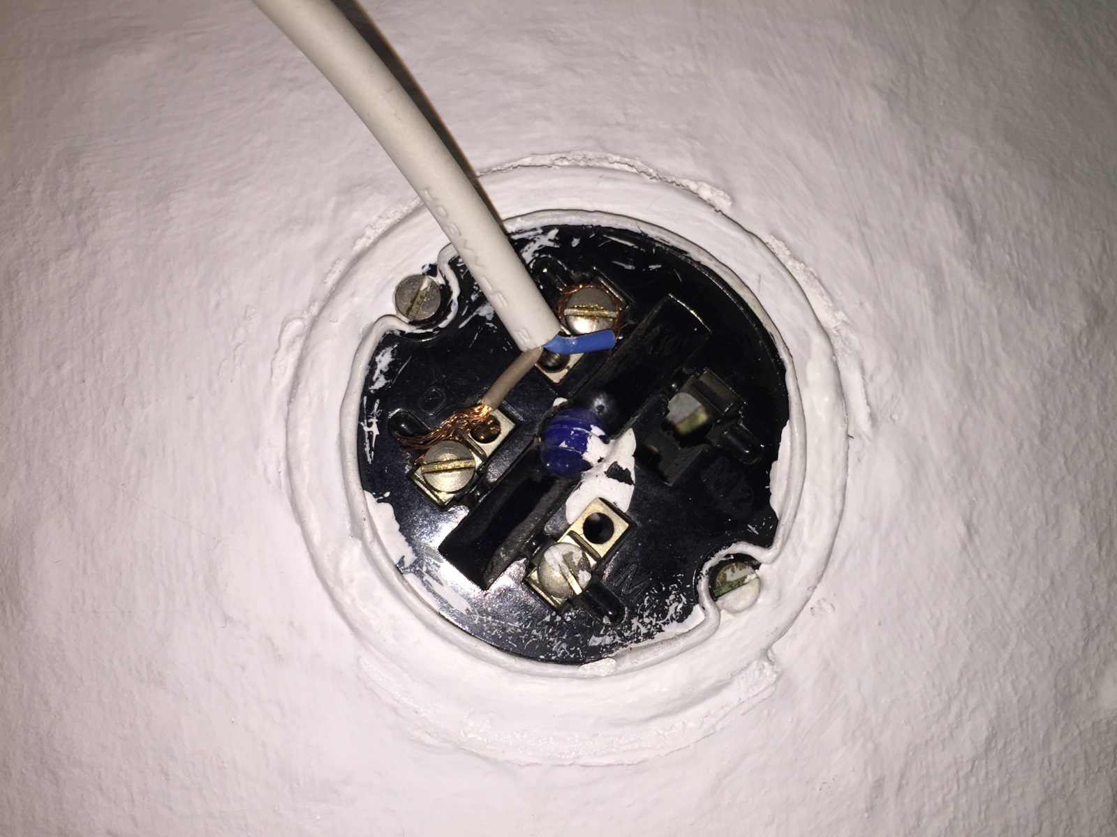

Jeg har kastet mig ud i, at skulle montere to ny lamper i et udtag. Det har jeg læst mig frem til skulle være OK, men da det ikke er mig selv der har monteret den lamper der hænger i loftet pt. fandt jeg en lille overraskelse da jeg ville montere de nye.
De nuværende lampe har to ledninger, hvilket også er normalt, og som jeg kan læse mig frem til bør de været monteret i N og M1? Men de er i stedet monteret i N og 0 (eller O). De nye lamper har så også en jord, som jeg ville tro var 0, men det giver ikke så meget mening da den nuværende lampe lyser. Hullet i M2 er helt tomt (der er ikke noget metal til at montere ting i), det er der i M1, men her ser det ikke ud til, at der går en ledning fra muren og ud i metallet til at montere i.
Er der nogen der har et forslag til hvad jeg gør? Er det sikkert at skippe jordforbindelsen, og så montere i de huller den gamle lampe bruger?

Hvad er det for en lampe siden den kræver jord? I nogle lande har man jord på alt, der kan jordes. Du kunne prøve at montere din lampe i de samme klemmer, som den gamle var monteret i. at den gamle lampe skulle være monteret i N og O lyder mærkeligt, fordi det normalt er den samme klemme.
En simbel prøveledning bestående at en fatning med en stump ledning i, kan fortælle dig hvad der er mellemledning og nul.
Hvad der end måtte stå på klemmerne er i den forbindelse ligegyldigt.
En polsøger, kan fortælle dig hvilken der er fase, eller mellemledning, men den siger ikke noget om nul og jord.
Du ved hvor den gamle lampe har siddet (må så gå ud fra at det er nul og mellemledning, for ellers ville lampen ikke lyse) og hvis du kun har en klemme tilbage med en ledning i, kan du med en polsøger undersøge om den er strømførende,og så er det højst sansynligt en fase.
En jordledning er altid gul/grøn (eller hvis det er en meget gammel indstallation kan den være rød) så det burde give dig chance for at se det...
Men ellers er telefonbogen fyldt med elektrikere der mod et mindre beløb ved hvordan det lille problem skal klares
Det er denne lampe fra Frandsen: http://www.frandsenlighting.dk/products/pendants?productid=1523
Jeg antager at der er en jordforbindelse fordi den er lavet af metal? Og ja, den nuværende montering ser mystisk ud, men jeg er i tvivl om der simpelthen er andet i udtaget end det der normalt ville være i N og M1, bare monteret forkert. Hvis det giver mening.
Skrevet af Nerq på 26-01-2015 19:04
Det ser ud som om, det er en lampe, du sætter op indendørs, så prøv at montere den i de samme klemmer, som den du har taget ned. Jeg har også lamper af metal, men de er uden jord og lyser udmærket. Måske er lampen også beregnet til eksport til lande, hvor der kræves jord.
Jeg vedhæfter lige et billede at udtaget med den nuværende lampe monteret.
Men er der en klemmer der hedder M1 og en N og 0 ?
Efter hvad jeg kan se er der ikke nogen ledning forbundet til den 3 klemme, og tvivler stærkt på at det kunne være en jord, hvis der var en. Den type bakkelit  udtag er vist fra en gang i 50-60'erne og der var det ikke udbredt at have jord i lysinstallationen.
Årsagen til at man har brugt de "forkerte" klemmer, kan være at ledningerne er sidsygt korte, og så for at undgå at skulle trække nye, har man flyttet dem over i en anden klemme...
Jeg tror at Frandsen laver de lamper til et verdens marked så derfor bliver den født med en 3 leder ledning. Men jeg ville ikke være nervøs for at undlade jorden...
Såvidt jeg kan se er der ikke noget forbundet til den 3. klemme, altså den der hedder M1 og er nederst.
De to andre er forbundet, og jeg antager at den der hedder 0 i princippet fungere som M1, da den blå ledning er forbundet hertil. Jeg tror jeg giver det et skud i morgen, og montere dem uden jord. Såvidt jeg kan finde på nettet bør det heller ikke være ulovligt?
