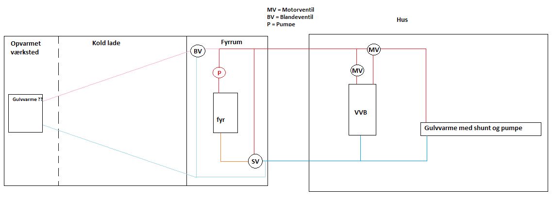

Kan jeg lave en simpel gulvvarme uden dyr shunt?
Hej LDS'ere
Jeg vil jo gerne spare lidt $$ i mit værksteds projekt
Jeg skal have gulvvarme derovre, i to kredse, men jeg vil jo gerne spare de 3000 en shunt koster, og da også gerne den ekstra pumpe Mit varmesystem er opdelt som på tegningen herunder.

Jeg tænker også på om det kan lade sig gør, vi jo gerne være sikker på, at der stadig kommer vand nok over til huset

du ville sætte et y på i garagen til hvad ? Er garagen så stor at det er nødvendig med to kredse ?
Vh
Garagen bliver 60kvm så ja jeg vil lave to kredse
Mvh
Morten
Nå ok, så forstår jeg. Tror jeg nok :-) du laver to kredse med samme fremløb. Er fyret stort nok skulle det ikke give problemer med huset. I garagen montere du en fjvr på returen så skulle du kunne holde en ca. temperatur i rummet
Undre mig såre over hvilken blandeventil du vil få til at virke uden der er en pumpe på efterfølgende kreds ???
Mvh. Leif.
Onliner:
Må gå ud fra at der er en pumpe på fyret.
Kan vi så også blive enige om at den nok kan flytte det varme vand over i garagen, eller ?

Tja og e Claus. Hvis det er mig du henvender mig til, er svaret nej hvis du skrev rundt i gulvkredsen.
Men det er nu den herre Juel jeg tillader mig at tilspørge, da vedkommende er trådholder samt har fremstillet diagrammet over sin påtænkte udvidelse af varmeanlæget.
Mvh. Leif.

Nitte en fjvr er bare en ventil der føler på vandtemperaturen der går igennem den, når gulvet bliver varmt nok lukker den ned.
Ikke den bedste måde at gøre det på men i en garage ville den være god nok. Ville være temperatur forskel i gulvet men sikker på at der kan leves med det.
Vh Claus
Ja varmen behøver jo ikke at være 100% konstant 😊 er pumpen jeg har tegnet lige efter fyret ikke nok til at presse vandet rundt i den nye del også? Og Hvorfor skulle der være et problem med den blande ventil jeg har tegnet? Fyret er på 10kW og kan tweakes til 12kW hvis der skulle blive brug for det, men jeg tvivler, det kører Max 50% på de vilde og kolde dage 😊
