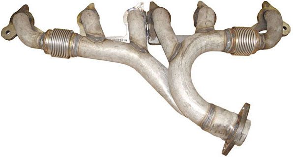

Har en ældre Jeep Grand Cherokee, de fleste reservedele er relativ billige i Danmark
men nu er min udstødningsmanifold revnet. Da det er en "normal" sygdom for modellen
kan jeg ikke finde en brugt og Chrysler Danmark skal ha' den hjem fra USA til 4500.- + moms
Det syntes jeg er lidt i overkanten bilens værdi og alder taget i betragtning.
Jeg har søgt i england og tyskland og faldt over RBS Handel. Prisen hos dem er 1/4 af prisen hos Chrysler og en banan manifold i rustfri kan købes for 2500.- incl. tysk moms og fragt.

Var det ikke værd og overveje at få svejst den gamle manifold i stedet, det burde kunne gøres noget billigere end og få en skrevet hjem fra det store udland ???
Mvh. Leif.

Ofte er slaglodning et godt alternativ til svejsning, der er ikke så stor risiko for at det revner efterfølgende.
Prøv at se dette klip ca 3 minutter inde i filmen.
www.youtube.com/watch?v=117Q9odITF8

Ikke sikker på at det er så simpelt at svejse den men kan da prøve at afmontere den og opsøge en smed.
Den er revner i "flex" leddet som Chrysler lavede fordi den gamle model uden, revnede i godset.

Mht. manifolden kan den måske svejses af en der er god til det.
Der er en metode med ilt og gas med en pistol der hedder Dillon. Den kan udrette mirakler.

Ja det er jo ikke et helt almindeligt manifold, så skal du jo ud at finde nogle bælge der kan svejses på...

Ok. prøver at afmontere manifolden og ser om den kan laves på den ene eller anden måde.
Eller prøver jeg RBS-Handel og paypal.
