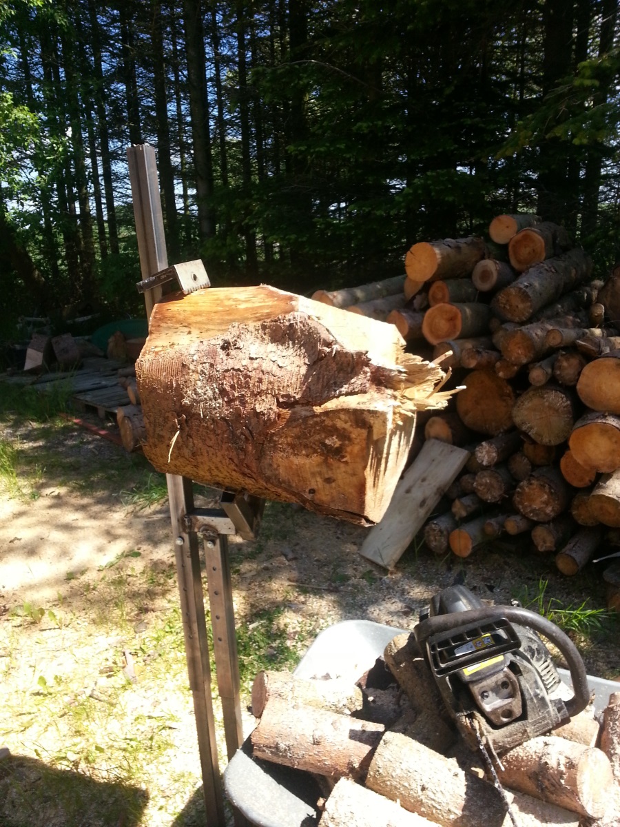

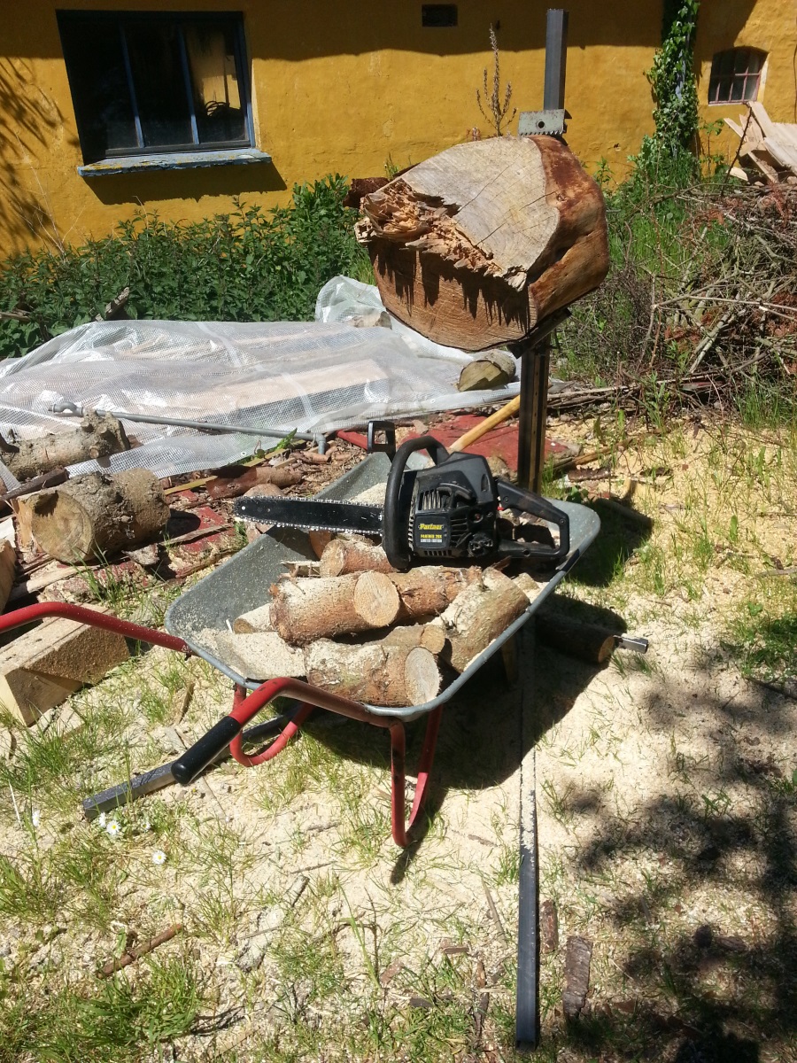

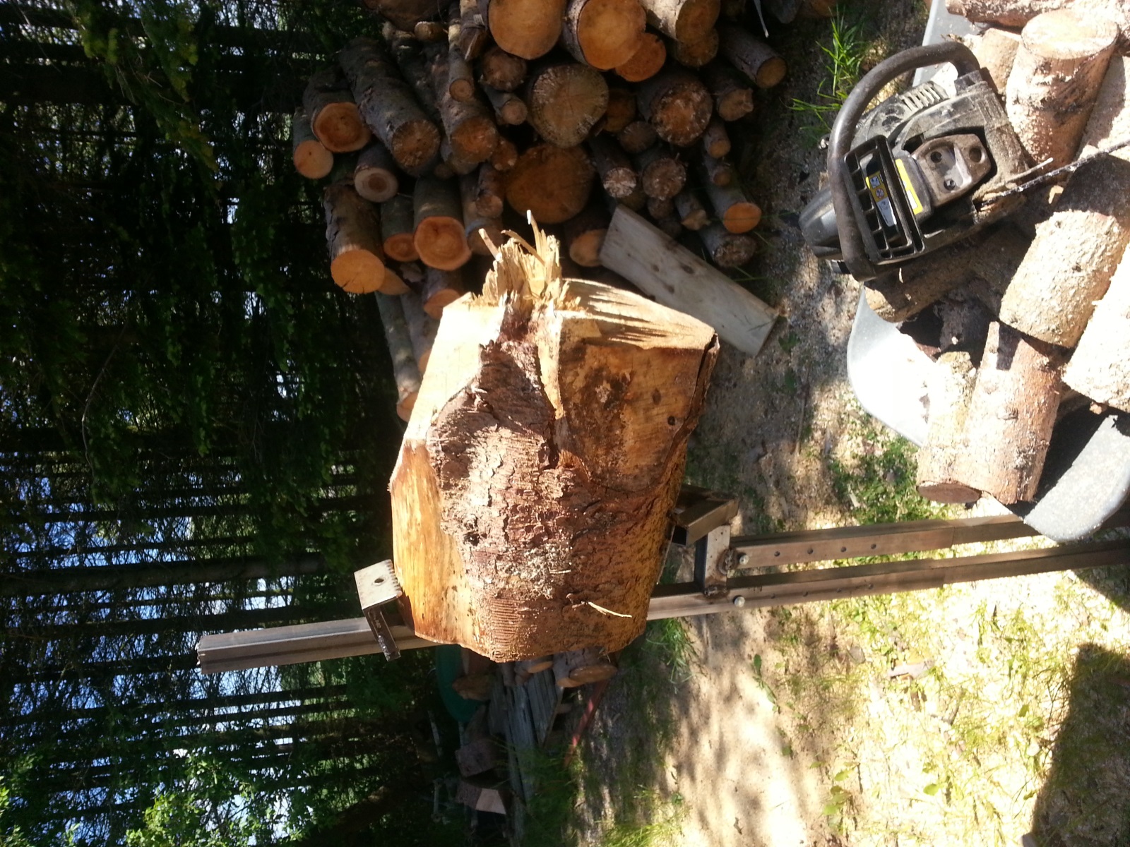

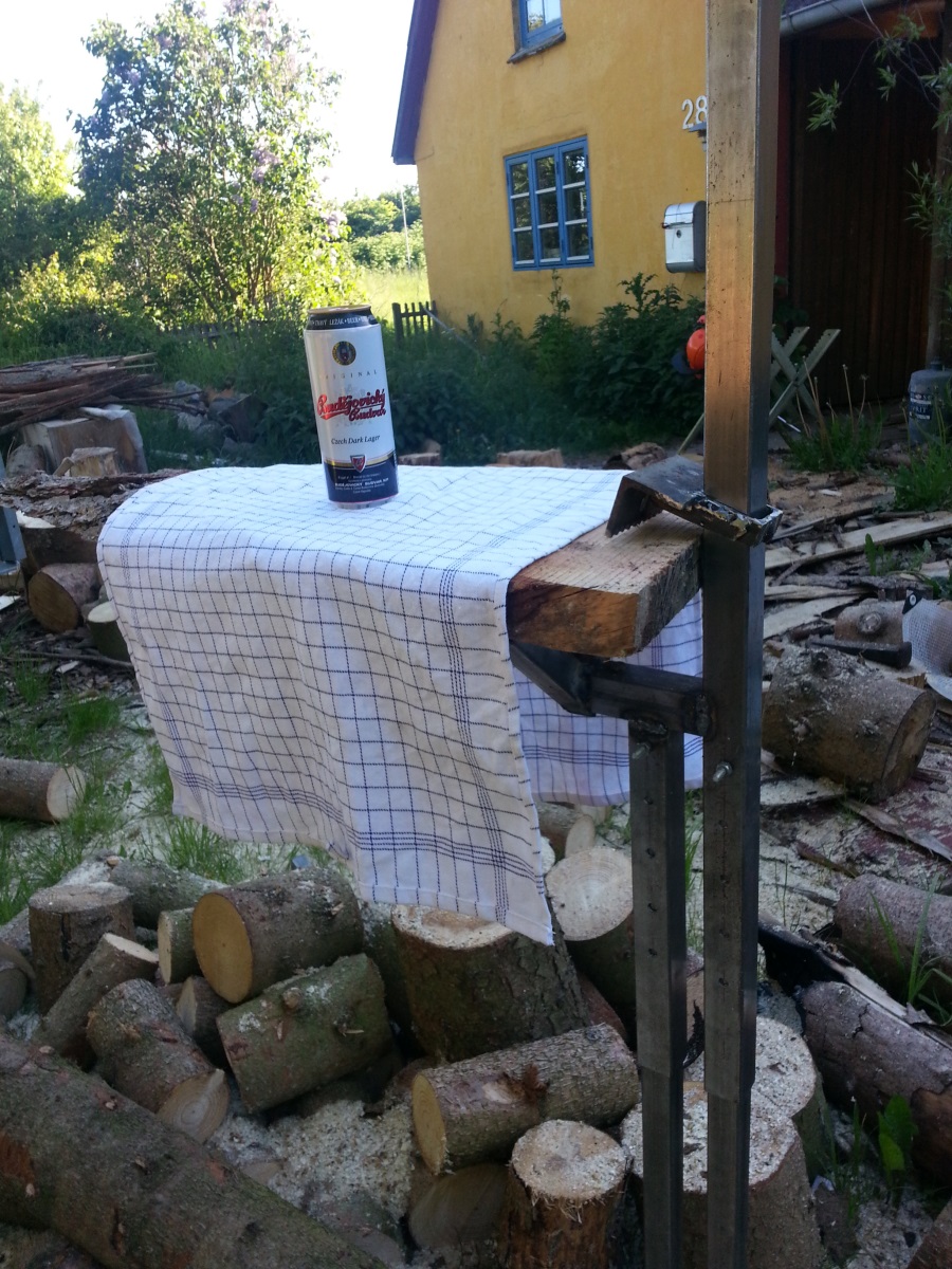

Jeg har længe funderet over en nemmere måde at skære stammer på, og traf så i ferien denne løsning, der kom til live i formiddags:
Den fungerer rigtig godt. Pladen der holder stammen er lige justeret til en mindre vinkel, og nu holder den de stammer jeg har på måske 30 - 40 cm helt stabilt.
Den er mere end dobbelt så hurtig at arbejde med end savbukken.
Det var min tanke at lave den sammenfoldelig, men det ku jeg så ikke lige overskue.

Så har tænkestuen, tegnestuen og maskinafdelingen været i gang igen. Dette er nok den endelige hvis den kan holde til belastningerne.
Den kan adskilles for transport, højdejusteres til at passe over en trailer, og så kan den lige noget

Ja, der er forskellige måder at få brænde på. Vi har i nogle år skåret graner ned, op til 40 cm, og de stykker vi gider slæbe til vej håndterer crocken fint og vi skærer direkte ned i traileren og kører det hjem. Det sparer en del rygbøjninger. Som de sidste billeder antyder, måtte vi bare smide stammerne i traileren af tidnød (De hysteriske jægere der tror en motorsav forstyrrer i skoven), men jeg synes stadig jeg har meget glæde af den i forhold til den gamle savbuk herhjemme.

Jeg kan sagtens se hvad du mener, og jeg kunne også bruge sådan en at skære i herhjemme, men uden det skal blive en salgstale så sparer crocken mig for mange opsamlinger ved at skære direkte i traileren, og med fare for at gentage mig selv, så bliver det meste af savsmuldet i skoven, og jeg har rigeligt her i forvejen.

Kan du ikke tage et par nærbilleder af top og bund, der hvor den griber træet?
