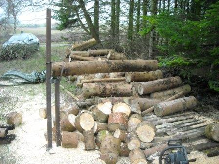

Jeg har længe funderet over en nemmere måde at skære stammer på, og traf så i ferien denne løsning, der kom til live i formiddags:
Den fungerer rigtig godt. Pladen der holder stammen er lige justeret til en mindre vinkel, og nu holder den de stammer jeg har på måske 30 - 40 cm helt stabilt.
Den er mere end dobbelt så hurtig at arbejde med end savbukken.
Det var min tanke at lave den sammenfoldelig, men det ku jeg så ikke lige overskue.
Nu sku det bare være

Hej.
Jo, den har jeg godt set, men fandt så den jeg lavede. Den har ingen problemer med eller uden bark eller løs bark.
De andre er mere komplicerede at konstruere og et større materialeforbrug.

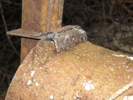

Og her er den lille ting, der får det hele til at virke:
Den opmærksomme seer vil opfatte at vinklen er forskellig fra det første billede for bedst mulig funktion.

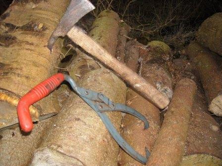

Generelt ang. brændehåndtering er der et par ting jeg må benytte mig af, da min ryg er ødelagt.
For ikke at skulle på jorden hele tiden, bruger jeg min gamle, trofaste brandøkse til at hente stammer og brændestykker op med. Eller brændesaksen.
Prøv at google 'Pickaroo' hvis I vil se lidt om at skåne ryggen.
For mig helt uundværlige værktøjer.

Klaus, tillykke med crock'en. Jeg kan godt se, der er væsentlige fordele fremfor med en buk.
Hvordan lader du den om man så må sige? Jeg gætter på du lægger stammen op i gaflen og så løfter bagenden op til vandret. Falder crock'en ned ad sig selv og griber fat eller hvordan, for ellers kan du vel næppe arbejde med den på egen hånd?
Og et tillægsspørgsmål, hvis ovenstående procedure er den du anvender, er det så ikke hårdt ved ryggen at skulle løfte stammerne til vandret i den højde?
Hej.
Det går ret let. 'Låsen' hænges op på opstanderen, og når stammen lægges i gaflerne falder den som regel ned selv. Når stammen så anbringes i en vinkel lidt over vandret, passer det med at når den slippes bider den som regel fast. Den har ikke tabt en stamme endnu.
Nu pralede jeg lidt, da jeg sagde 2m, dem jeg har er 1 1/2m, vi sku jo også trække dem ud af skoven.
Løfter dem op på armen med brandøksen og op i gaflerne, så kører det

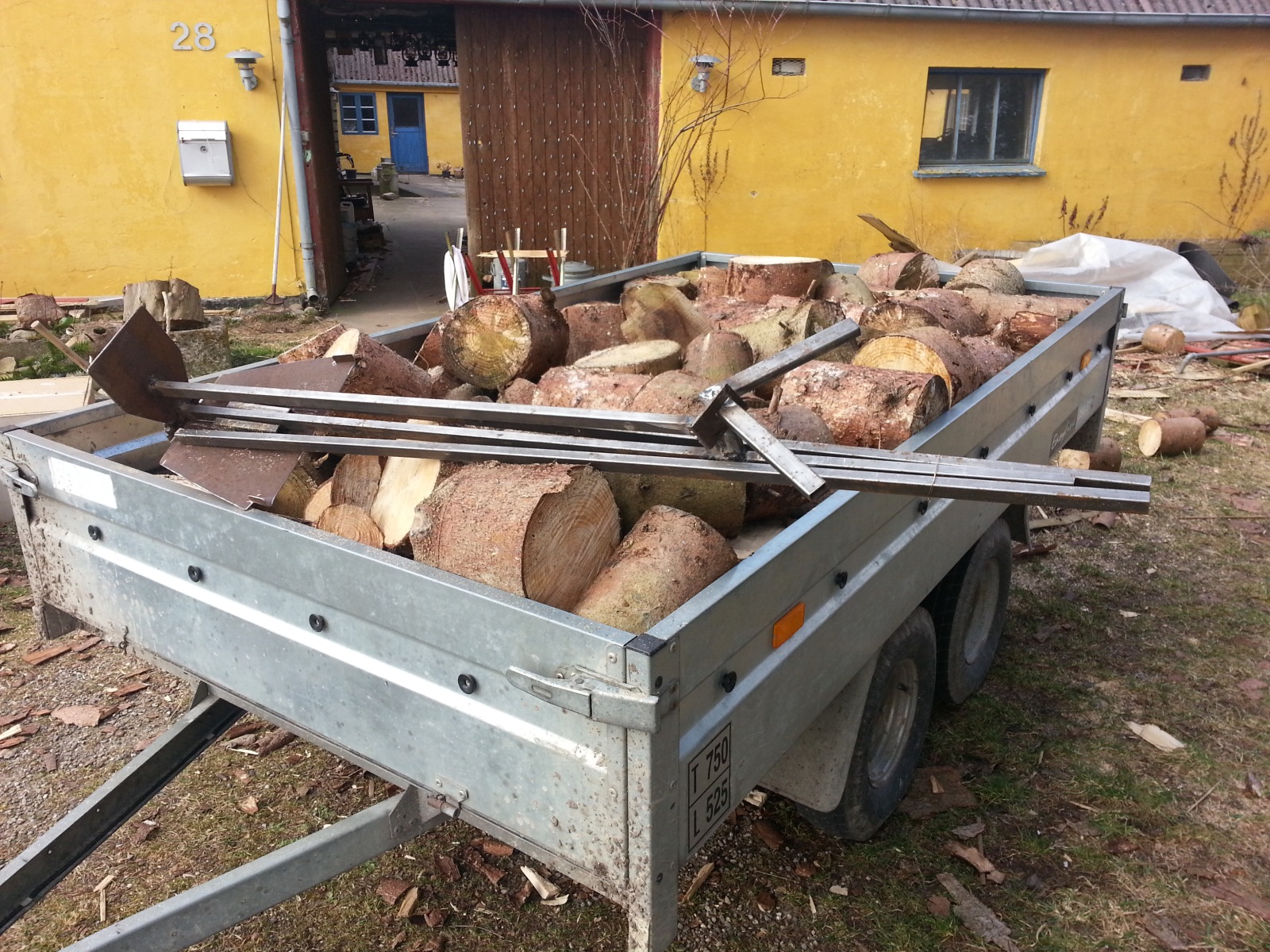

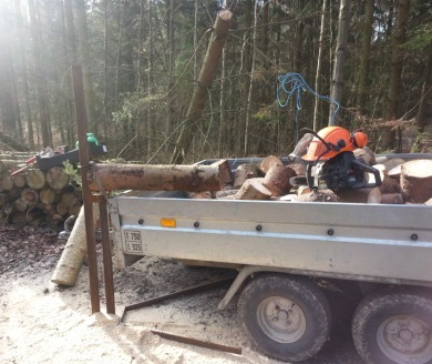

Så blev det tid at drage til skovs igen, og nu skulle det nye medlem i træafdelingen med.
Crocken blev stillet ind over traileren, og sønnen bar til. Så er en trailer altså hurtig fuld.
Og alt det savsmuld, jeg er fri for derhjemme.
Der ligger en mk.II på gulvet i værkstedet. Den skal kunne foldes sammen og bliver også malet, før den går i salgsafdelingen
Regner med, den bliver færdig i morgen.

Hej.
Så er den der og virker. Det er kun for at gøre det lettere at transportere den.
Den første har udført et stort og strålende arbejde i skoven, og jeg er glad for alt det savsmuld jeg nu ikke har herhjemme
