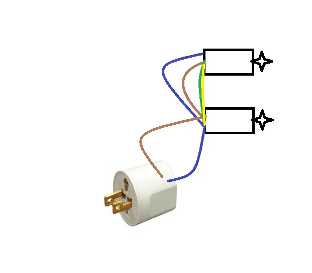

Man tak for svaret, jeg har vedhæftet et billed af tilslutningerne, men jeg tænker på om det er nødvendigt at føre den blå og Brune ledning til begge spots, kan man ikke nøjes med den brune der er fase?
NEJ
Og hvorfor har du glemt jordledning til lampestikprop.
Fordi vores lampestikprop ikke er tre benet, den er kun to så kan ikke føre jord videre end i proppen. Skal jeg så helt undlade jord?
