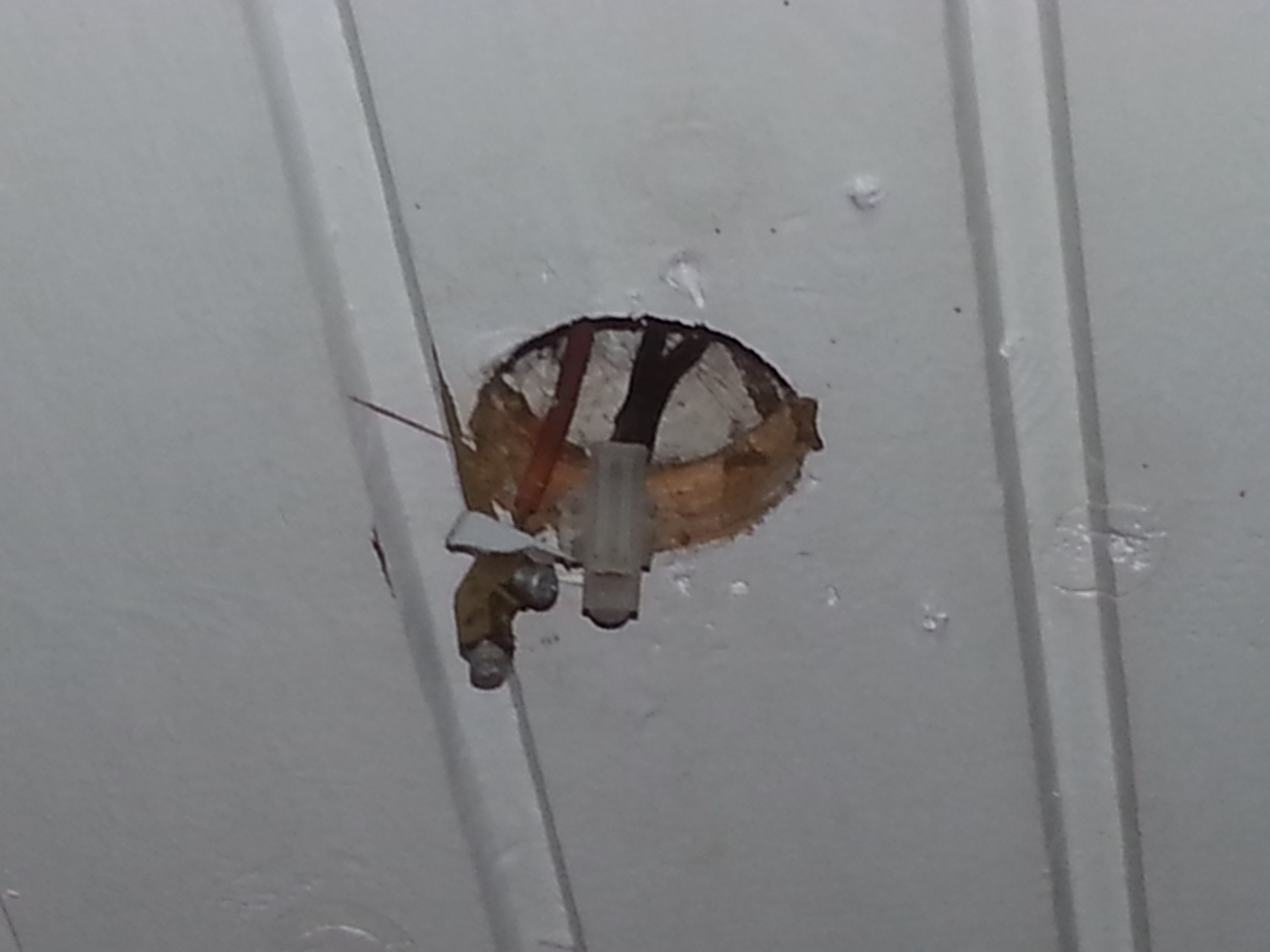

Hej. Jeg skal have installeret en loftlampe, men hvilke ledninger skal i hvor? Jeg bor i en bygning opført i 1959.
Lampeudtag i loftet, sort og rød ledning.

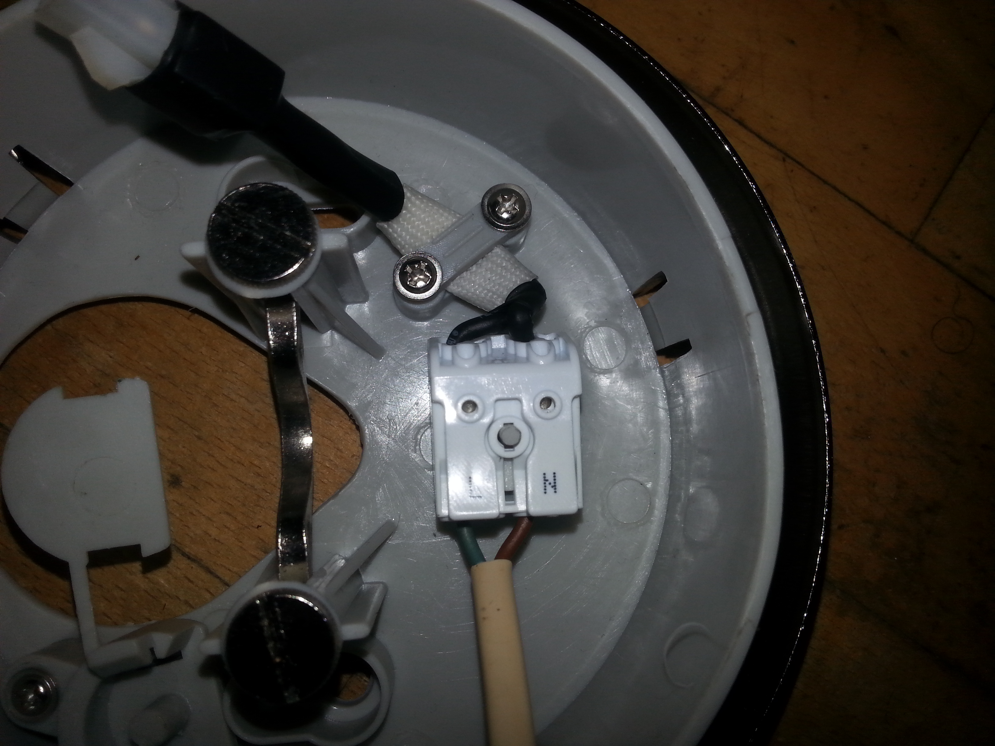

Samling i lampen.

"N" klemmen på din lampe skal forbindes med de sorte ledninger fra loftet
og den røde med "L"
Okay, det prøver jeg. Tak for svar
Den hvide ledning du har i lampen (med blå og brun) er den der skal til lampeudtagets brun og sort. Måske skal der en ny ledning på afhængig af længde mv.

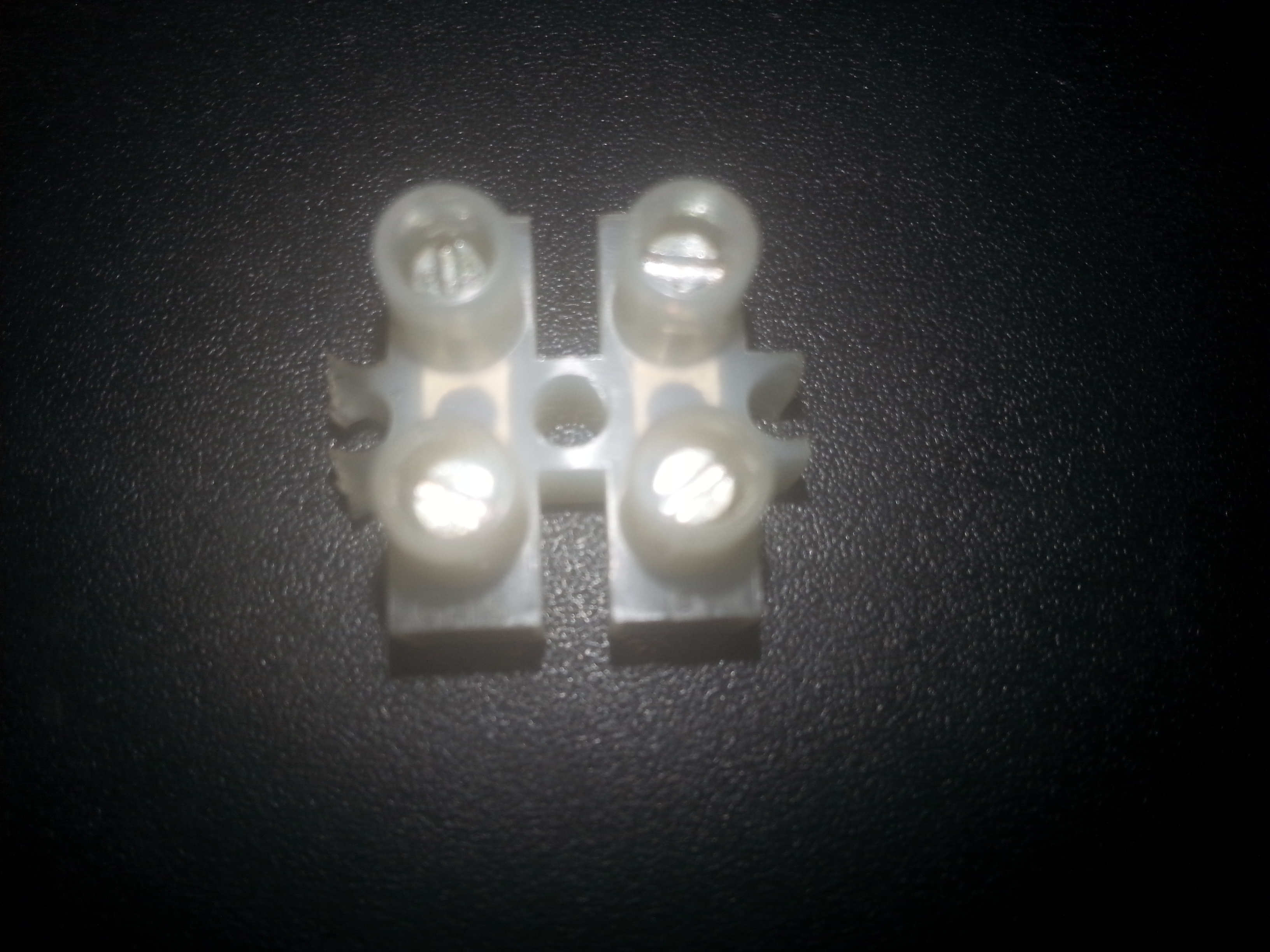

Og når du er i gang så skift lige den messing muffe i loftsudtaget til en plastik-kronmuffe.
Okay, er det meget vigtigt? Har nemlig ikke lige sådan en liggende.
Skrevet af Palle89 på 26-12-2014 11:22
Ja det er meget vigtigt, du må ikke have uisolerede samlinger det er forbudt. og kan forårsage brand.
Okay. Så var det heldigt jeg lige fandt en der sad på en lampe som er blevet efterladt af en tidligere beboer;
Den kan til nøds gå, men er ikke den type der bruges i dag.
Hej igen. Der er 2 sorte ledninger. Skal de begge i? Har prøvet at klemme dem ned i muffen, det er besværligt, så der skal vel bare den ene i?
Nej de skal begge to i som de sad tidligere.
Men du må vente til du kan komme ud og handle, for dem der skal bruges, ser ud som den her. Hos Harald Nyborg kan du se den ved at gå ind og søge på Nr. 9162
De sad bare i en enkelt muffe. Ved ikke om de begge sad i..
