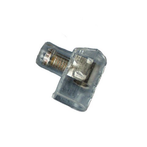

kuchenmeister: Jeg regner med at du mener "hvorfor bruger man IKKE kronemuffer mere" Det gør man næsten ikke mere, fordi samlingen er lettere og bedre i en enkelt samlemuffe eller dobbelt samlemuffe. Det er langt lettere at få ledninger til at sidde pænt og overskueligt oppe i lampestedet, når alle ender kommer fra den samme side.
Enig med elmand.
De kan se sådan ud :
Eller dobbelt :

Det er da noget mere forsvarligt at benytte en kronemuffe end at samle en "blød" ledning med en PVLl ledning i en samlemuffe medmindre at der er brugt terminalrør, men går jeg ikke ud fra der er i dette tilfælde.
Kommer der 3 - 4 af de stive og 1 blød PVT sammen med PVL, er en dobbelt samlemuffe bedre end krone muffer. I den ideelle verden, hvor der ikke skal "knokles med dem" og de kan få lov at sidde stille efter montering kan kronemuffer godt gå an,
Ved kronemuffer kan den afisolerede ende ikke være ret lang, og når man så skal have det hele drejet op på plads har PVT ledn. tendens til at gå løs
LK s udv. udtag er også monteret med dobb. samlemuffer.
Den bløde PVL bør man sno og lægge dobbelt, og så i øvrigt for sig selv i det ene hul. Skulle det være nødvendigt, vil jeg på den måde, uden at rødme, også bruge en enkelt samlemuffe.
