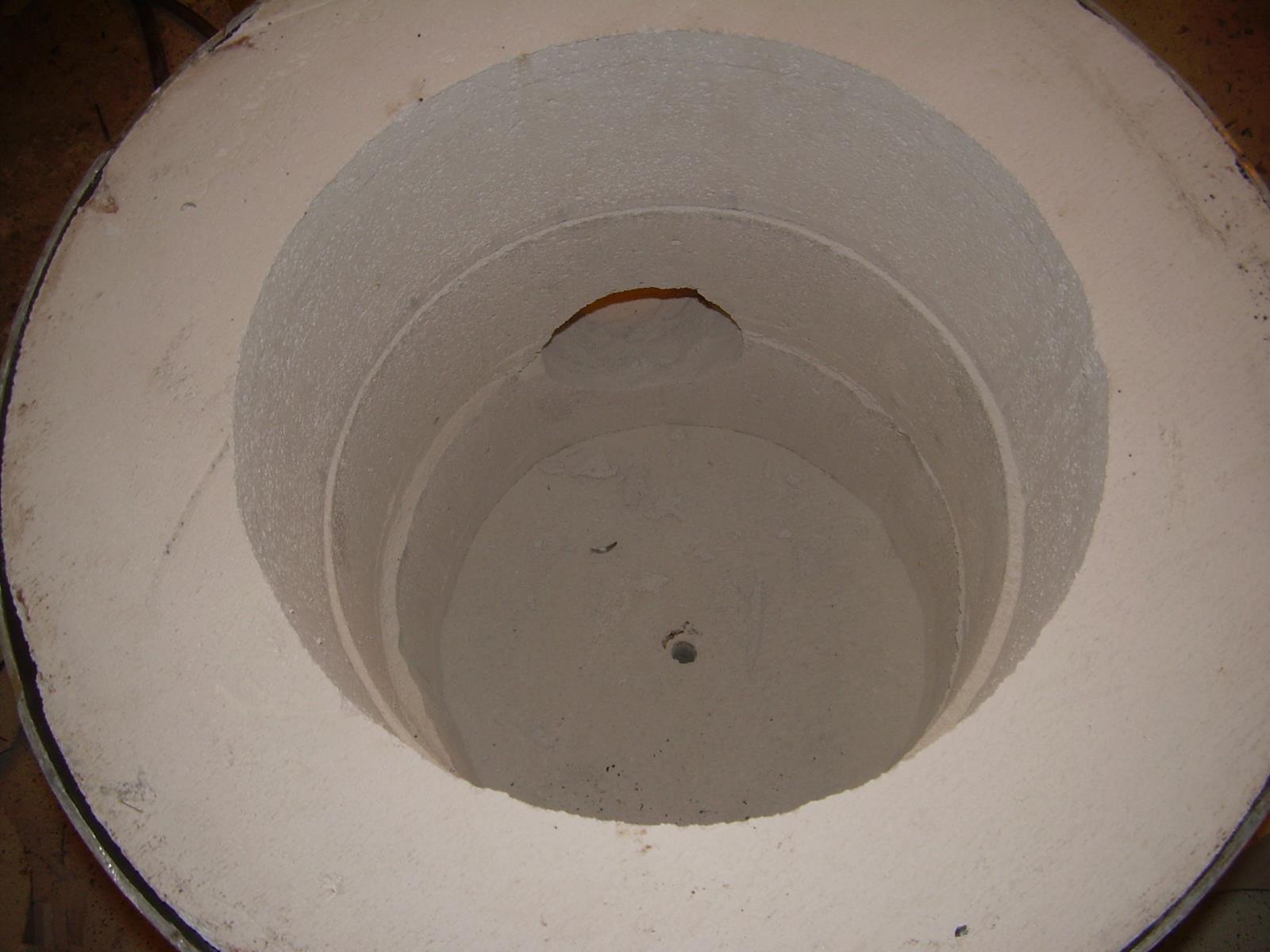

En ide til en esse i baghaven: link
Skrevet af Lars ON på 31-12-2014 10:20
Det er jo en super ide. Hvordan finder du sådan et  klip? Vides det hvad der er i den potteskjuler og hvor de kan købes?

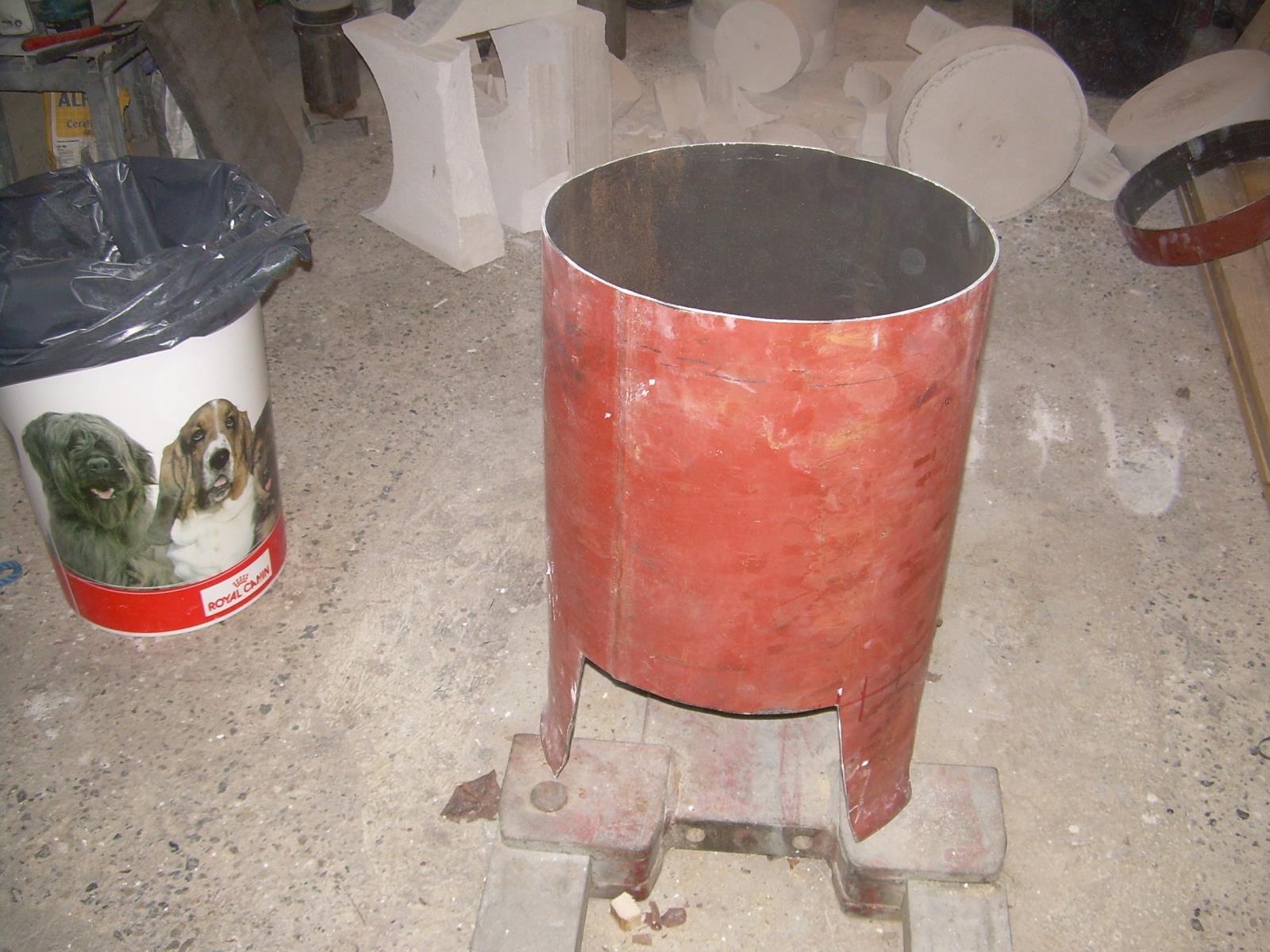

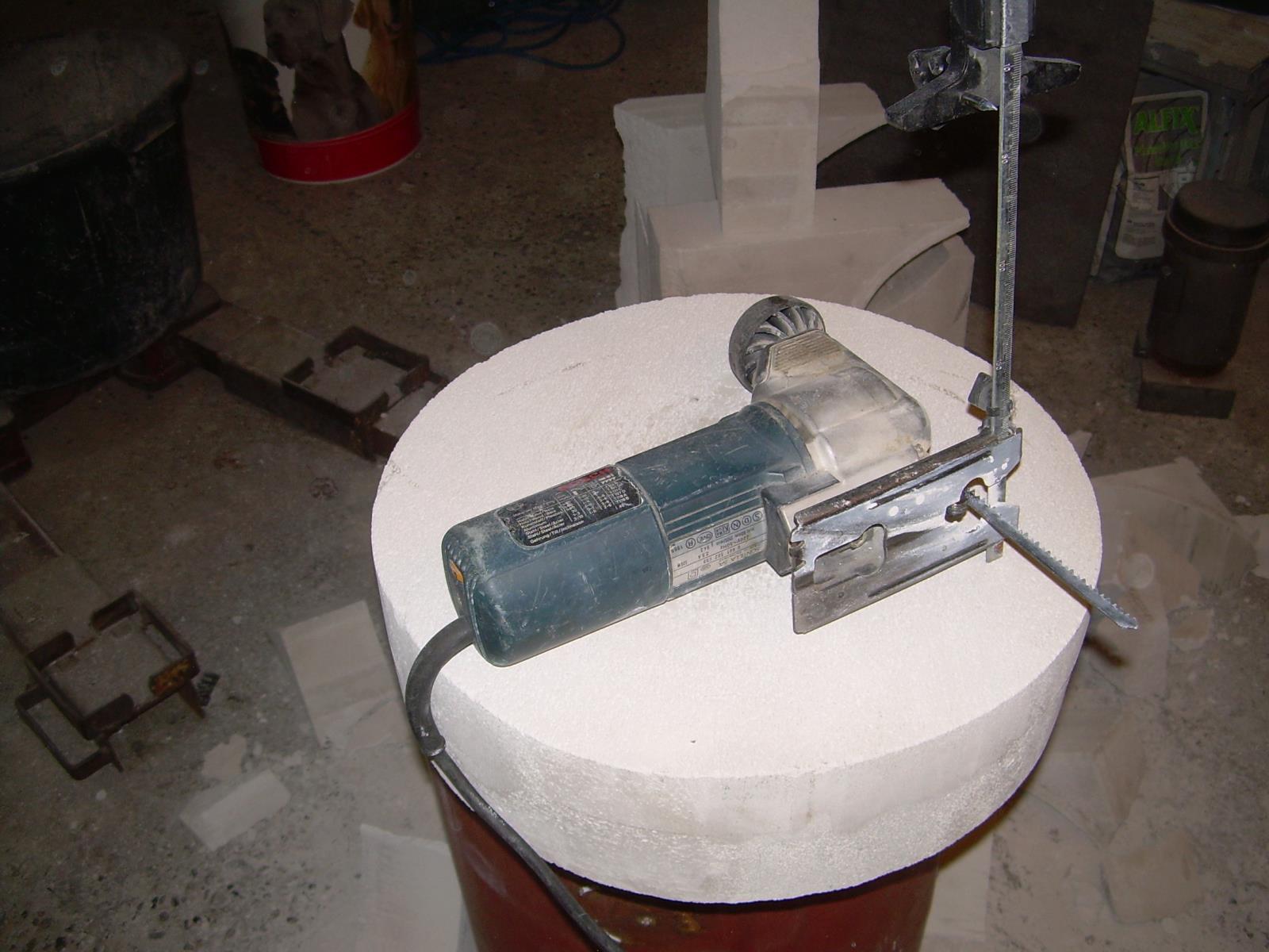

Ved ikke hvad der er i skjuleren, men du kan lave en af skamotte plade ( ildfast plade der kan købes hos bygge markeder der handler med brænde ovne. Der er meget nemt at skære i med en gammel sav, og hvis du nu skar 8 lange stykker så du kunne binde dem sammen som en tønde. Den kunne du så stille ned i en jernspand og fylde ler omkring. Det er nok nemmest at skære hullerne til det jern rør der skal blæse luft ind i bunden før du fylder ler i. Når leret er helt tørt er den klar til brug.

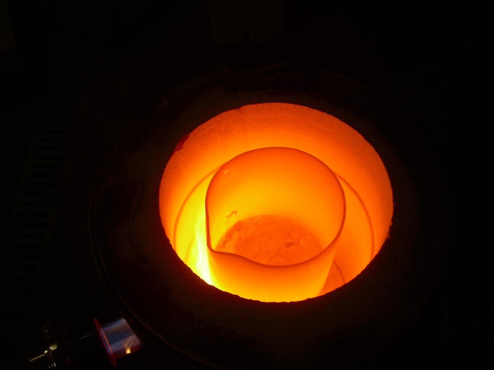

Jeg lavede en ovn til at smelte messing i, der brugte jeg gasbeton, det holder fint.
Jeg fik nogle 10 cm multiplader, med småskader i det lokale byggemarked for nogle få kr.
Varmer du med gas je..ns ? Det ser rigtig godt ud. Jeg har planer om at skulle lave et eller andet der kan smelte aluminium, messing m.v.
Ja det er med gas, en god stor tagpapbrænder..
