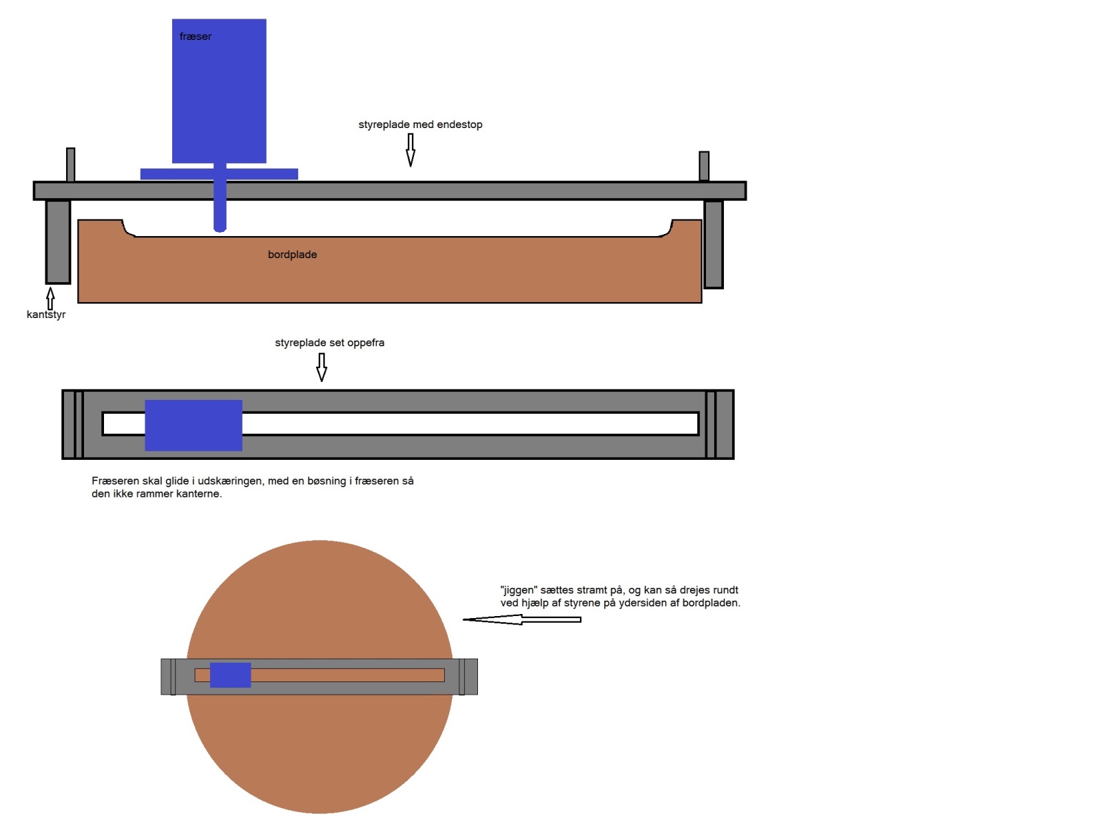

Jeg har prøvet at tegne en skabelon (dog ikke målbar) til at løse det problem med at fæse en forhøjet kant på et rundt bord.
Jeg forrestiller mig at fræse midten af bordet ud først, og derefter skære kanten (rundingen) ud og fræse den færdig inden skabelonen igen kommer på og de 2 nedadvente "styr" skrues fast på den. Så kan fræseren sættes til en fast possion og fræse indersiden af kanten.

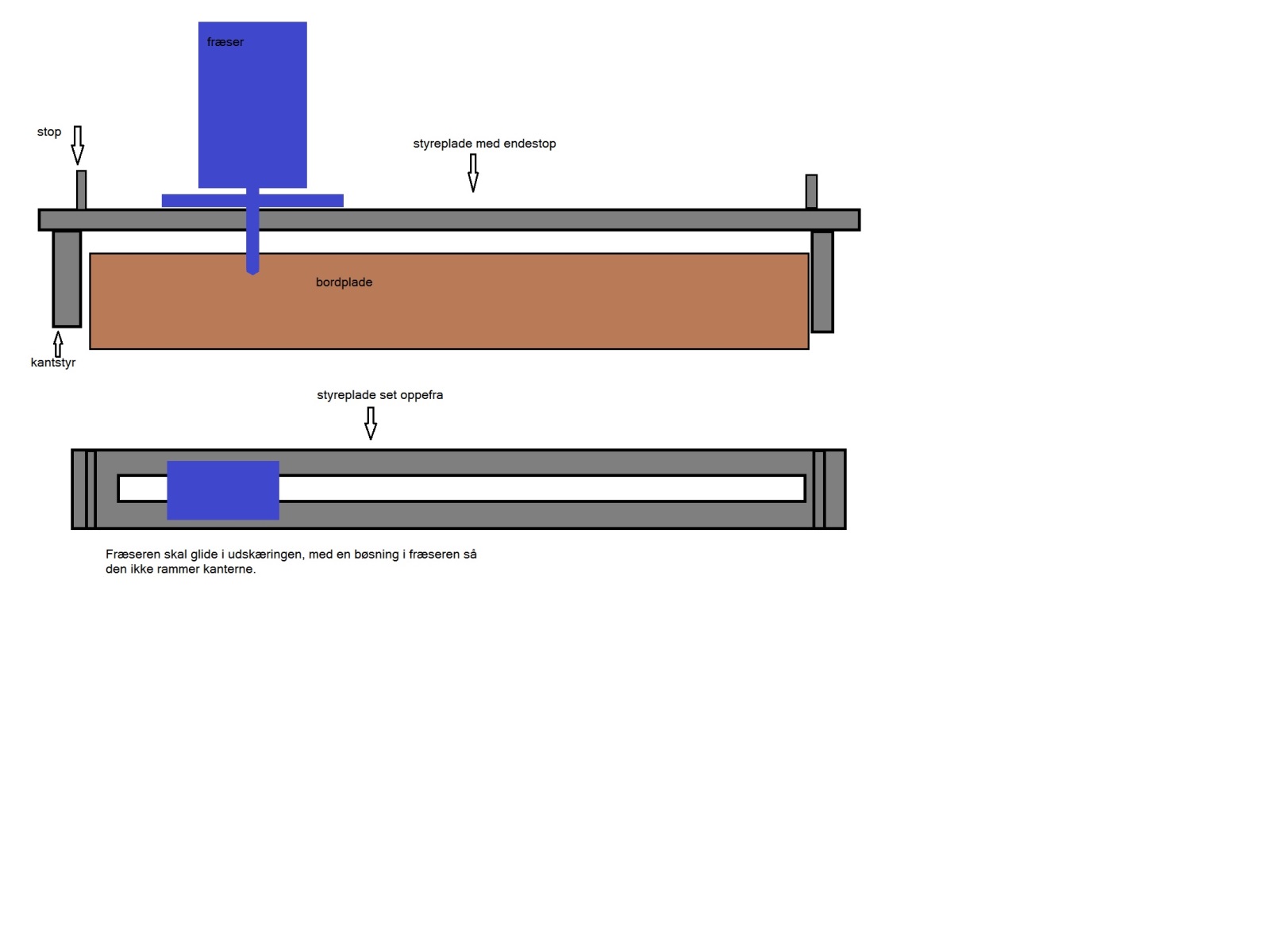

Har prøvet at forbedre tegningen så den bedre kan forståååås
Dejligt at jeg har CNC til rådighed.. - så behøvs' man ikke en masse andet.. ;-)
Jeg kan godt se den for mig Henrik, men desværre så går den ikke.  I enderne skal der være styre ruller der når mindst en kvart omkring bordet i hver side, ellers skal der bare et lille forkert skub til for at du er ude i kanten. Men var den flade stang som fræseren ligger an på kortere og du havde en styre tap i centrum af bordet, kunne du lave det.

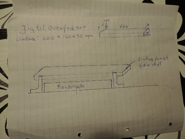

En noget primitiv rids over min jig til mit Ø 400 mm. mahonig bord.
I forhold til PinkHenriks fine tegning, men mon ikke det illustrere hvad jeg mener alligevel?
Laver et stykke limtræ (for at gøre det stabilt/stærkt) på F.eks. 600 mm x 160 x 30 mm. til overfræseren at "køre på"  (kan efterfølgende bruges utallige gange) til lign. formål.
Lægger en stump plade/træ under limtræsbjælken, således bordpladen lige går fri (spændes/skrues)
Spændes på arbejdsbordet med enten tvinger & eller skruer/bolte.
Bruger en dyvle: 10 mm til bordpladen at dreje over, og lader pladen "rage ud over mit arbejdsbord, så jeg kan dreje pladen med håndkraft, spænder min overfræser (of.) på limtræs-bjælken og flytter & spænder denne fast (of) gradvist ind mod C. eller modsat, på den vis bliver jeg også helt fri for at "luse ud" med propper for at skjule skruehuller.
Tror det kan lade sig gøre den vis.
maskinsnedker. (emeritus)
Hvis man bruger en kopiring (bruges når der skal fræses efter skabelon, man skal bare huske at lave skabelonen lidt større end det færdige resultat) i fræserens sål og skærer "rillen" i jiggen i den rigtige størrelse, så kan fræseren ikke komme længere ud.
Man starter med fræseren i centrum, og bevæger sig ud mod kanten i cirkler (ved at dreje hele jiggen), så behøver man ikke en center pin, at dreje over.
Hvis styrene på kanterne (dem der vender nedaf) er sat korrekt, vil jiggen holde sig selv, og kunne drejes rundt, og kan ikke ryge af kanten.
Man kunne evntuelt lave et ekstra ben, så hele jiggen blev et +, så kan den umuligt køre nogle steder hen
