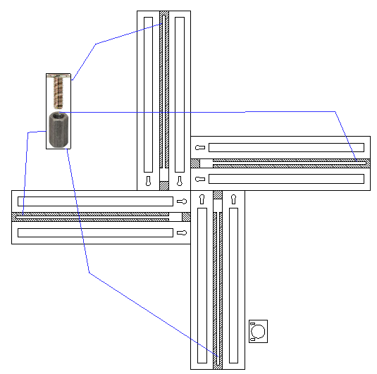

Et lille bidrag til de lange vinteraftner.
Gennem tiden er det lykkedes mig at tegne nogen få fræseskabeloner. Jeg har samlet de mest brugbare, pyntet lidt på dem og skrevet et lille intro. De kan hentes her:
4 skabeloner til overfræser (direkte download)
Brug dem som de er, tilpas dem, eller lav dem på en helt anden måde
Mvh Regmos

Tusind tak Regmos, det er jo herligt med tegninger.. det er jeg sindsygt dårlig til at lave
Også tak fra mig,

Kom til at tænke på, om multiskabelonen kunne bruges til trådens oprindelige formål, hvis man køber 4 korte samleskruer og 4 lange møtrikker.
Mvh Regmos
