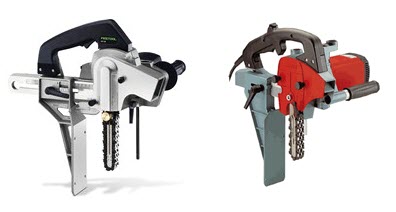

En kædestemmer ville jo være luksus, men jo lidt meget til en enkeltopgave.

Jeg tror en kædestemmer bliver lige lidt over budget :-)

Maskinén til taphuller er en kædestemmer.
DEMO
Det er fede maskiner, men de koster også 15 - 20.000 kr, så med mindre du skal lave 200 taphuller, ville jeg nok nøjes med min boremaskine og mit tømrerjern.
