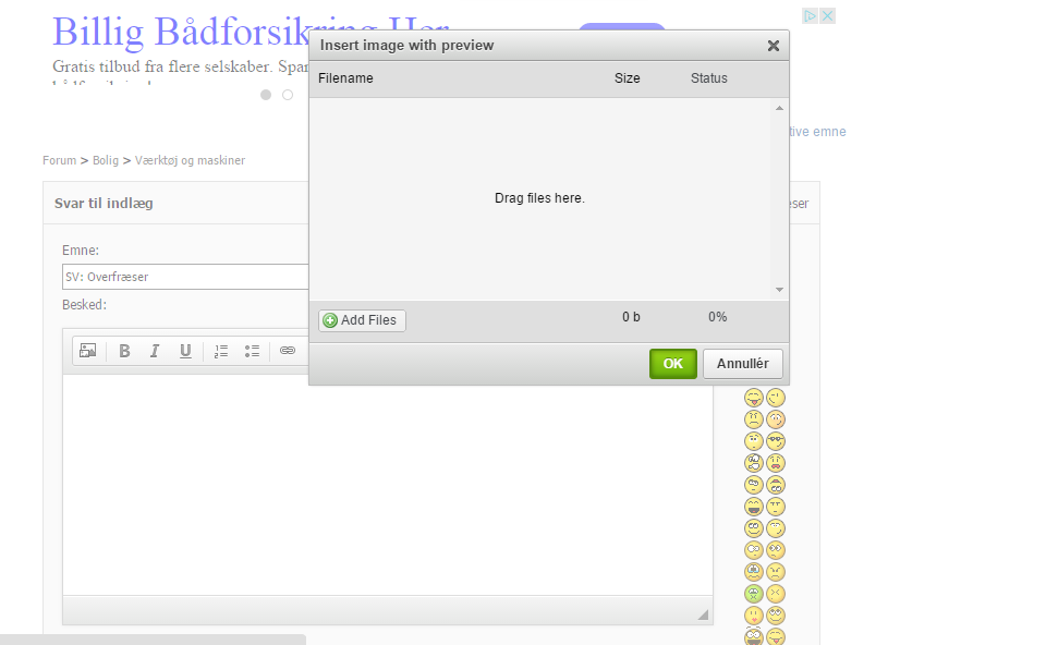

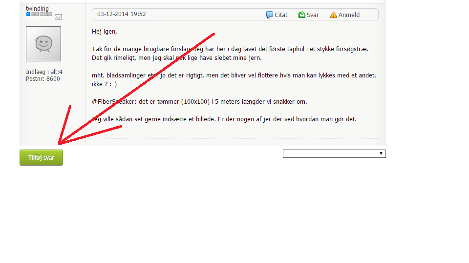

Jeg ville sådan set gerne indsætte et billede. Er der nogen af jer der ved hvordan man gør det.
Du skal vælge den Grønne knap under det indlæg du vil svare på.
Så kan du skrive indlæg

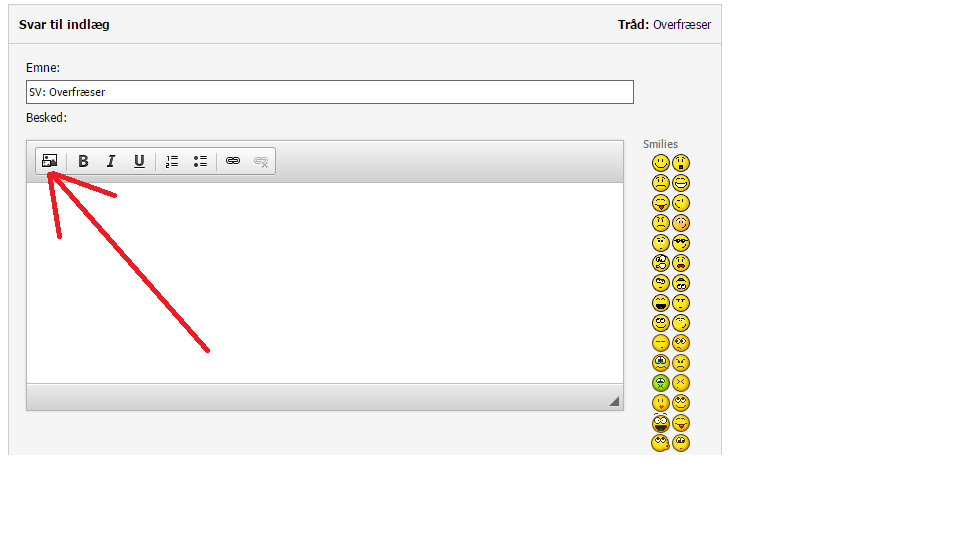

Billeder tilføjer du ved at trykke på "knappen" ude til venstre, så kommer der en meny frem

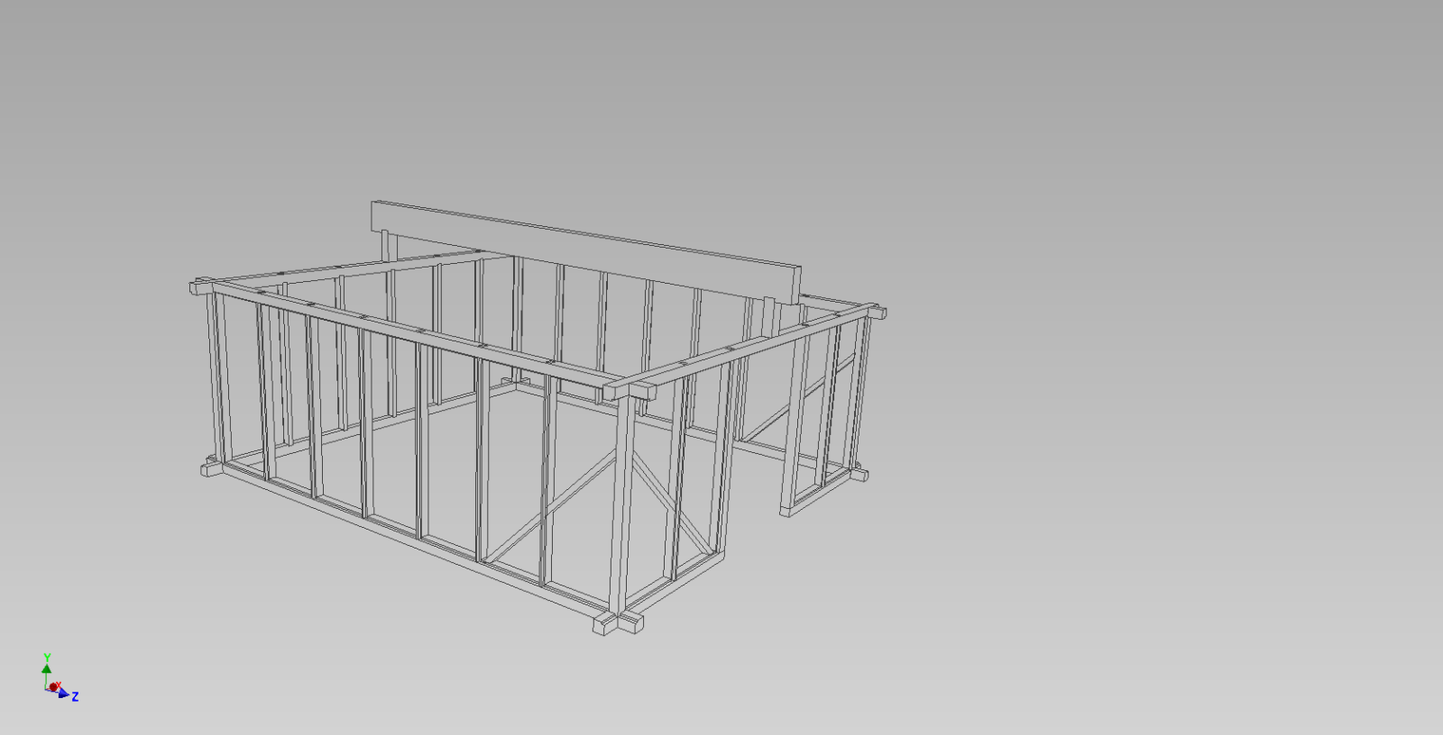

Jeg er ikke færdig med at tegne endnu. Men dette er starten...Så ved I hvad det er jeg arbejder på. Jeg har for øvrigt adgang til en 3D printer, så jeg har mulighed for at printe en ko. i de rette størrelser...
koen burde ikke være noget større problem, hvis du har en bordsav med et ordentligt land, et stykke forskalling, noget snedkerlim og et par tvinger. Lav en liste i den tykkelse du vil have tappen, lav en liste i den afstand du vil have fra retsiden til tappen, og endelig et stykke som anslag skær listen over, som skal ligge mellem stykket til at mærke tappen op, og anslaget, og placer dem så så langt fra hinanden at du kan nå at opmærke hele længden på et 45° taphul. Lim skidtet sammen, kort af over enderne. And then Bob's your uncle
og jo - det bliver klart flottest med de gammeldags samlinger, selvom de nyere metoder kan være lige så gode.
Du vil ikke bygge gavlene ud i et med spærene, så du undgår remmen der? Så skal du selvfølgelig have remmen tappet ind i midterstolpen, og evt. flytte døren, men det kunne vel også lade sig gøre ?
