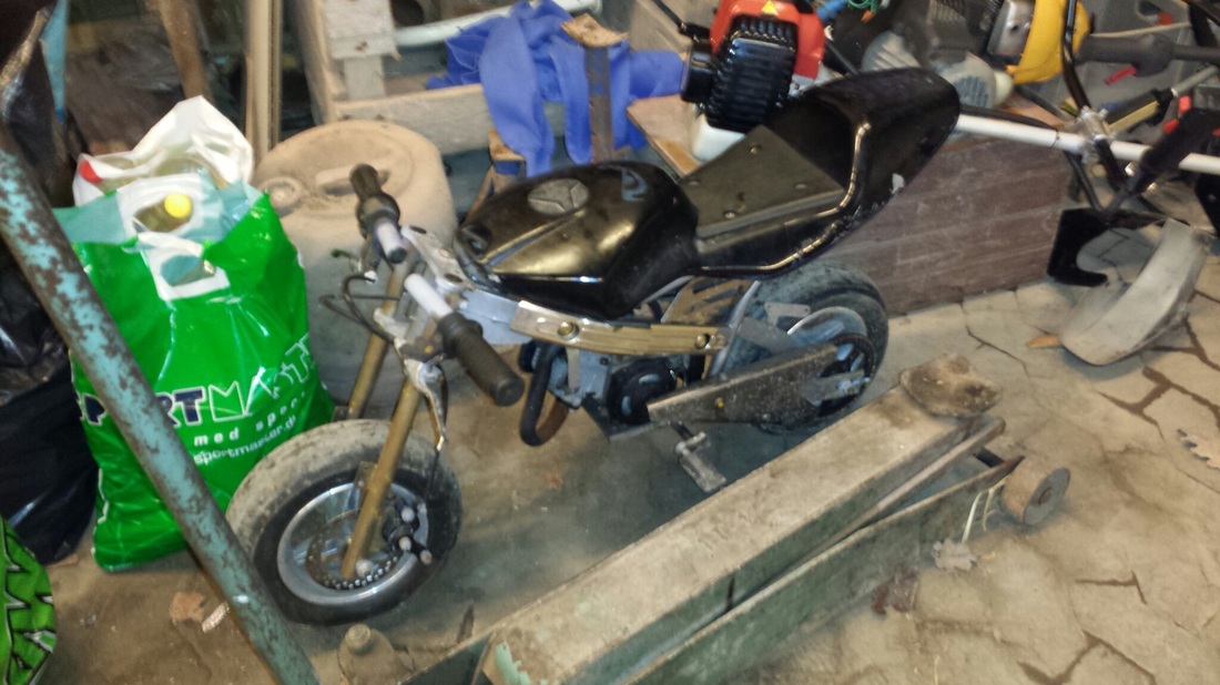

Jeg har lige købt mig en billig pocketbike, der i starten var det galt med den at den gik ud efter man kørte 5 meter.
Men så pilede jeg svømmerhuset af karburatoren, og der gik nåleventilen dårligt. Den stoppede ligesom på midten, så den lukkede ikke helt op. Det fik jeg lavet sådan nogen lunde, den køre bedre. Jeg renset også dyse, man kan sagtens puste igennem.
Da jeg så satte det sammen igen, gik den ikke ud efter 5m. Nu kan den slet ikke tage gassen, den hoster bare helt vildt. Vi lavede så et lille forsøg, hvor vi lukkede for benzin hanen, så gik der lige 10 sek og så kunne den tage gas i få sekunder. Men så dør den, brat.
På den her pocketbike er der ikke justeringskrue, kun til tomgang. Men der er så du kan flytte en nål i gaskablet. Det er sådan et gaskabel hvor du skruer den på toppen af karburatoren, og så er der sådan et sort stempel, der kan køre op og ned inde i karburatoren, og så er der en nål der går ned i et hul, den sidder fast i gaskablet.
Når men min far mente at den fik for meget benzin, og så sagde så at den nål skulle flyttes ned ad, Man kan flytte den med sådan en klips, hvor der er 5 hakker og så kan du flytte nålen lidt op og ned.
Vi startede med et hak, så nålen kom længere ud. Men det hjalp ikke rigtigt. Så prøvede vi det sidste hak. Det hjalp en smule, men den hoster stadig, men ikke så lang tid (ca. 10 sek) og så tager den gas i 5 sek og dør så ud, brat.
Den har ikke nogen problemer med at stå i tomgang, det gør den helt fint. Og den kan blive ved med det uden at gå ud.
Så vil den ikke starte igen, uden choker, så skal den lige have et riv med choker, og så slår jeg choker fra, og så starter den i første riv.
Jeg ved ikke hvad det kan være, sælgeren havde haft den til at stå længe hvor den ikke blev kørt med.
