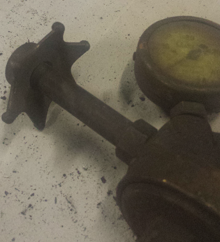

du kan nok ikke få stjernen alene men køb så en til slange eller med slange og pil stjernen af .  jeg har fået mine her fra--- skrot handel gas truk gaskomfur  tag pap brander ukrut brander  slange tilslutninger til store flasker og vis alt glipper kosan gas ålborg 95 kr
der er forasten 2 forskellige bp meget fint gevind ( stjerne) eller  kosans grovgevind
Hej LarsH

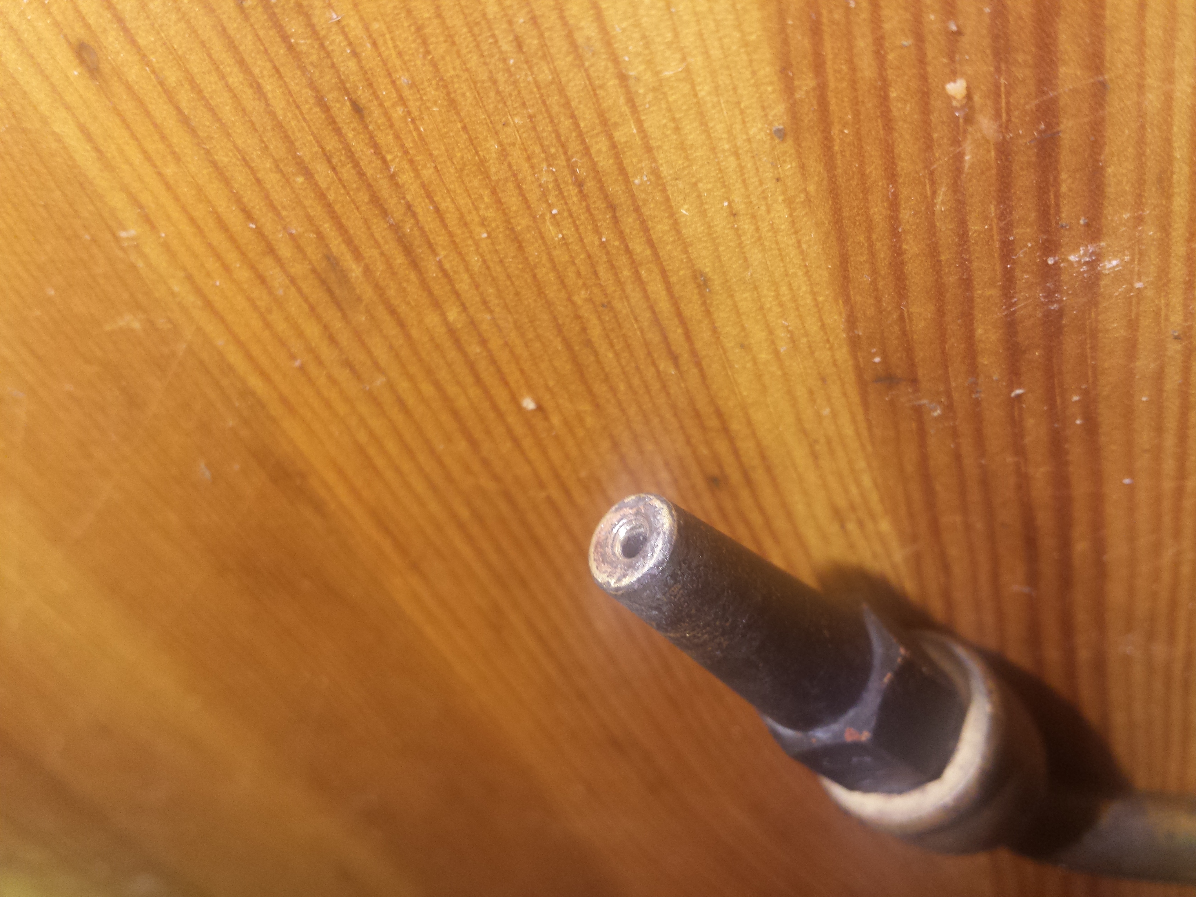

Jeg har to lavtryks regulatore med den rigtige omløber. Røret de sidder på er dog så kort at det bliver ødelagt hvis jeg forsøger at skrue det ud. Overvejer lige om jeg vil ødelægge en regulator for at spare 95kr. Kan jo  prøve hos en skrothandler.

Kik lige ind røret muligvis sekskantet umbrako
