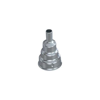

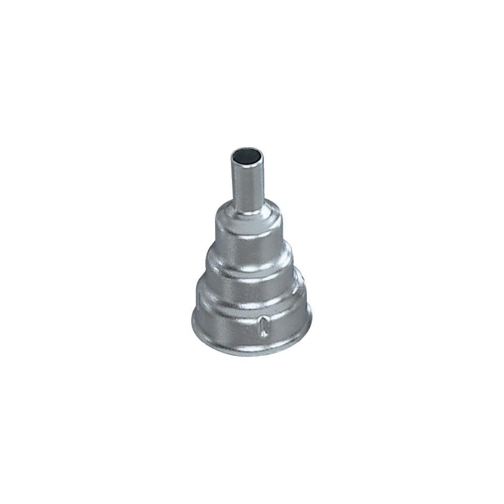

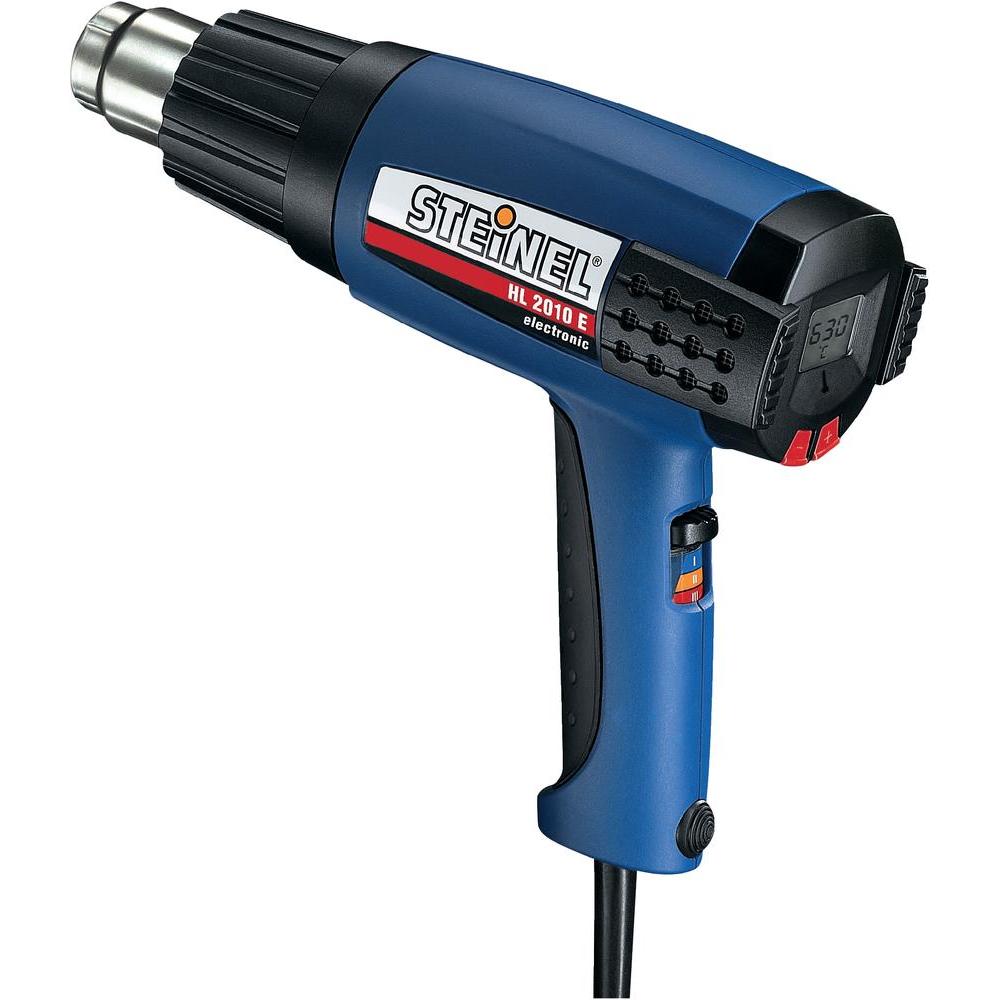

Jeg har en Steinel varmepistol på 2000 watt, som kan reguleres fra 50-630 gr. c.
Den burde vel kunne bruges, den kan godt tåle der kommer et lille mundstykke på med et 8 mm hul, så den kan varme rimelig konsentreret. (Jeg har en Dewalt varmepistol også, den kan ikke tåle at køre med sådan et lille mundstykke)
Jeg har købt den for at kunne svejse i plast, men er ikke rigtig kommet igang med det endnu, den er købt i bauhaus.
