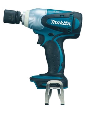

je__ns 8514 0 15-11-2014 20:25 Jeg bruger min Makita akku slagnøgle, til hjulskift den er på 230 NM, jeg vil ikke anbefale en der slår mindre, når hjulene skal af, skal den lige banke lidt for at løsne. (stålfælge) Men pas nu på ikke at spænde for hårdt, hvis du køber en kraftig luftnøgle. Jeg har også en luftslagnøgle, men siden jeg fik en akku, er den næsten aldrig i brug. Det er sådan en 18 volt Li-on jeg har. (findes også i mere hårdslående udgaver)
