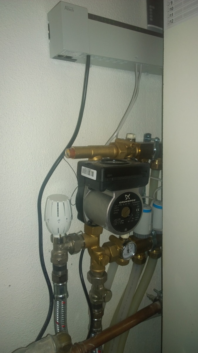

Jeg vil mene ud fra det jeg ser at det er sådan et anlæg jeg har fået opsat.
Jeg vedhæfter lige et billede

Afstand mellem slanger på 20mm må max være 30cm. Regulering af flow gøres ved og skruge hætten af den forkromede "dims" under pumpen, så er der en umbacoskrue under.

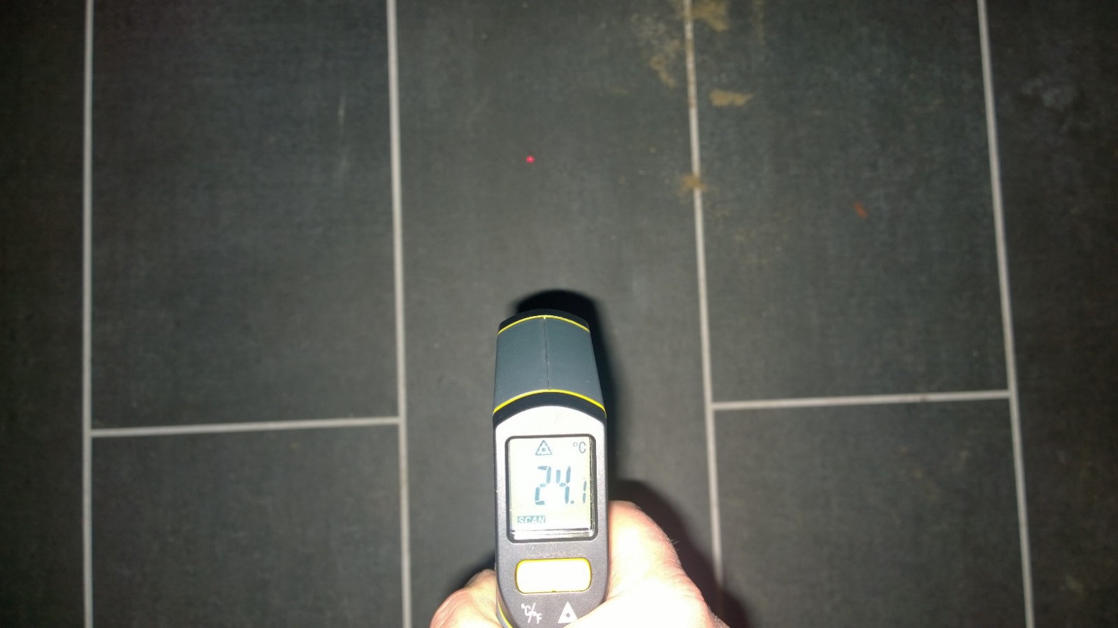

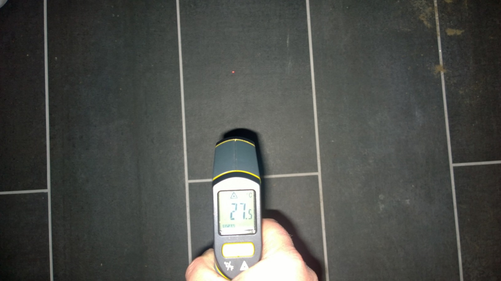

Efter at have skrevet indlægget og fået svar, har jeg målt hele gulvet igennem.
Der er en rimelig fast temperatur på gulvet omkring 24-25 grader.
Det problematiske område er faktisk afgrænset og ligger midt på gulvat. Jeg havde egentlig forventet at kunne følge hvordan slangerne lå, men det kan jeg ikke..
Området er på 1½ flisers størrelse (vores fliser er 75*25) hvor temperaturen er markant højere.
Jeg vedhæfter 2 billeder taget lige efter hinanden. Temperaturen er målt på 2 fliser ved siden af hinanden.
Vedr. afstand mellem slange og hvor meget beton der er henover slangerne, så ved jeg det simpelthen ikke.

Så lige dit indlæg som kom før mit...Så drop alle mine punkter :-) Det er slangen der ligger lidt højere, vælg og lev med det eller bræk gulvet op igen. Ville nok vælge det første :-) Er temmelig sikker på at det efter et stykke tid udligner sig. Hv ad kører du med i fremløbs temperatur ?
