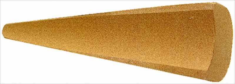

Kære Jens, man bruger ALDRIG hurtigt roterende sten på skærende værktøj ! Hvis du vil have at dine stemme jern eller høvl jern skal være skarpe kommer du aldrig i nærhede af hurtigt roterende slibe værktøj. Det slibes i hånden eks. et stemme jern, der først slibes på en kaborundum sten der næst på en Belgisk brok og skal et være extra fint af sluttes på en skiffer sten, husk at brække skægget af på en stump læder.
For dem der ikke kan holde jernet i den samme vinkel, findes er en slibe lære som jernet spændes fast i. På undersiden af slibe læren er der et lille hjul så du kan køre hen over stenen.

Det var mere hvis han skulle have en bestemt runding
Slibestifter findes i mange udgaver og kornstørrelser, jeg har nogle der nærmest polere, de ville være velegnet til finslibningen.
