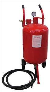

Jeg har prøvet en forskelligt sandblæsnings udstyr.
Så du kan da godt få lidt af mine erfaringer med det samme...
Den mest effektive tørblæsning, er den hvor sandet er i en beholder med tryk på.
Den type her.
Jeg har selv bygget en, den er virkelig effektiv, sandet kommer ud af en 3 mm dyse, og den bruger 600 liter luft i minuttet, den kan blæse hul i en ny 1mm plade på under et minut, når man står og blæser på samme sted. Sandet kan genbruges en gang eller to, men bliver helt smadret og blivet til det rene støv.Ulemperne er den kræver en stor kompressor, og det sviner utrolig meget.
