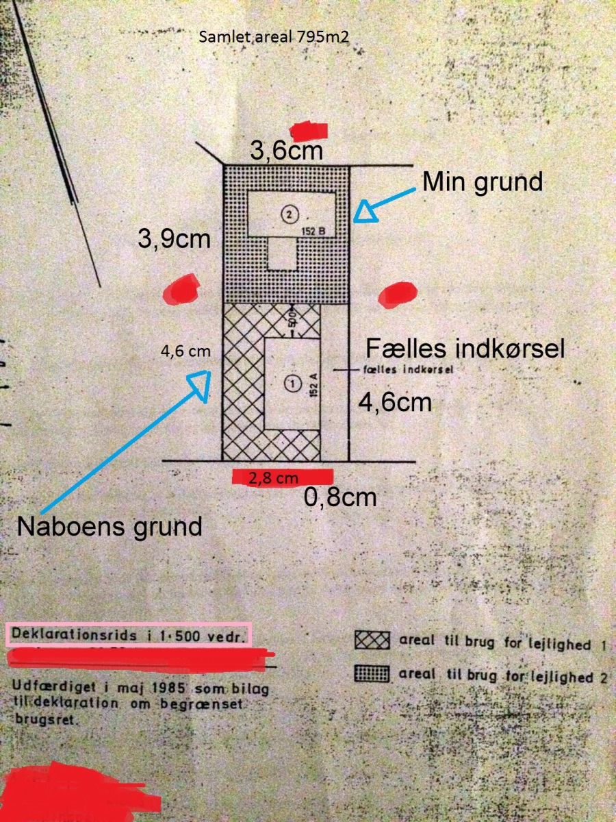

Sagen er den jeg har købt mig en ejendom hvor jeg deler grund med naboen.Kort fortalt så er grunden delt op ved tinglysning af grunden. Dvs. naboen ikke kan have noget imod hvis jeg fx bygger til så længe jeg ikke overskrider min bebyggelsesprocent.
Her kommer mit problem så. Det jeg har her, er denne tegning Jeg har været ved at tegne lidt på den for at gøre det lidt mere forståeligt.
Sagen er den jeg prøver at udregne hvor stor en del af grunden der tilhører mig.
Jeg ved at bebyggelseprocenten er på 30% det er oplyst af kommunen.
Grunden er delt op i 3 kan man godt sige.
Min der efter mine målinger måler 3,6x3,9cm.
Deres der efter mine målinger måler 4,6x2,8cm.
Fælles 0,8x4,6cm
Dvs. jeg ejer det halve af den fælles grund så det halve tæller med i mit regnskab af grundens størrelse.
men jeg kan simpelthen ikke regne ud, der står tegningen er i forhold 1 : 500.
Er der en der kan stille det op så jeg fatter det
Så hvormange m2 har jeg egentlig?
Der tages forbehold for at jeg har mål en millimeter forkert.
