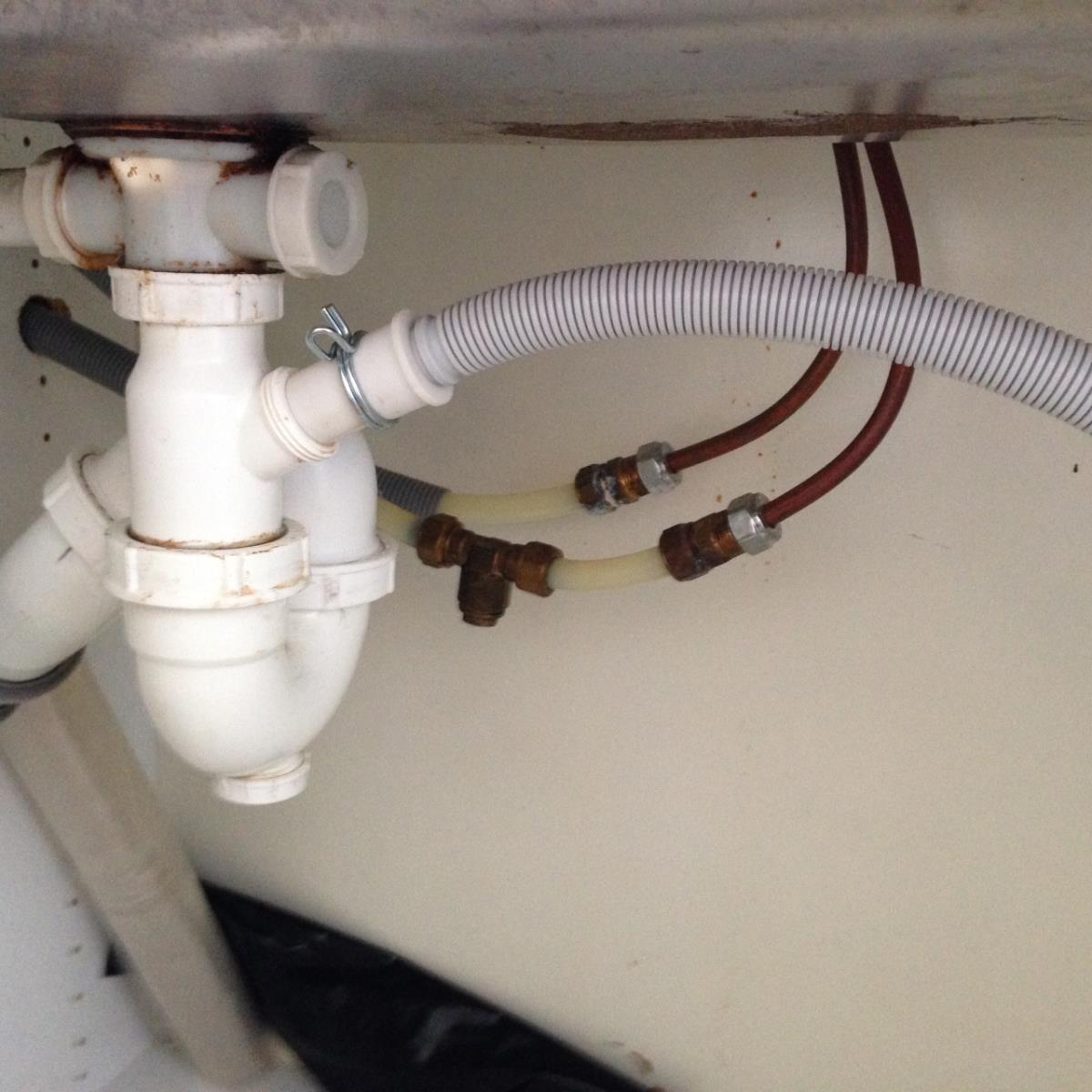

Købt en bordopvasker, Bosch - tænkte umiddelbart det måtte være nemt nok at slutte til selv, men er gået godt og grundigt i stå.
Har vedhæftet et par billeder.
Mht. afløb, så passer studsen jo fint ned i mit afløb - men kan ikke lige greje hvordan jeg får den spændt ordentlig fast. Den medfølgende spændering er for lille til at omslutte begge studse - så hvordan får den effekt? Skal jeg have en studs der går lidt ud, som jeg så kan slutte den til?

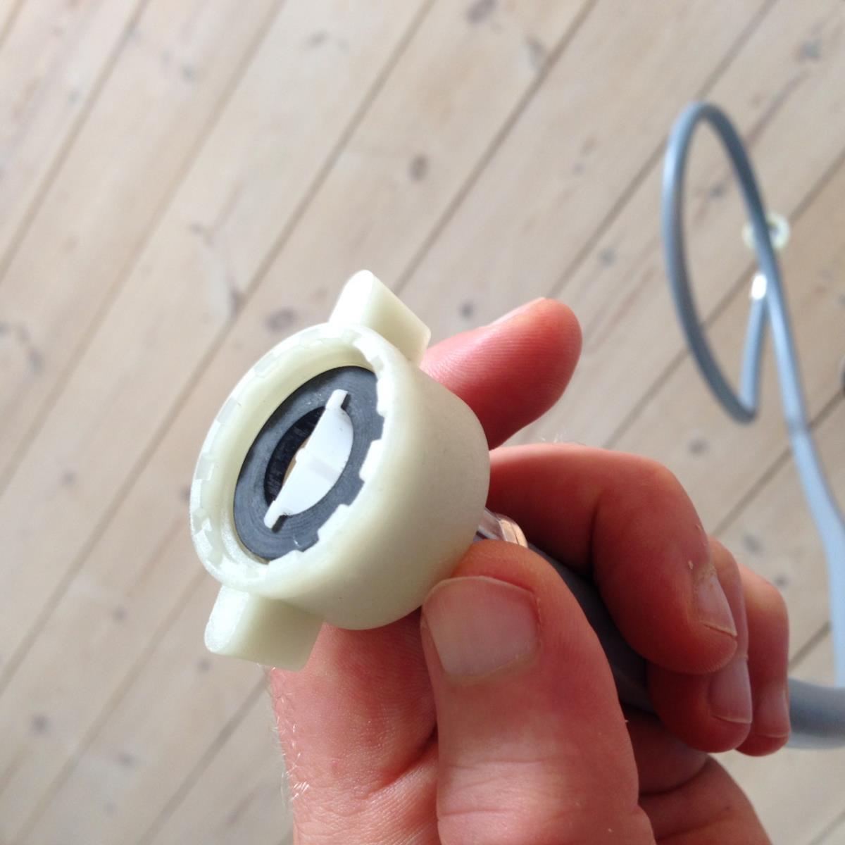

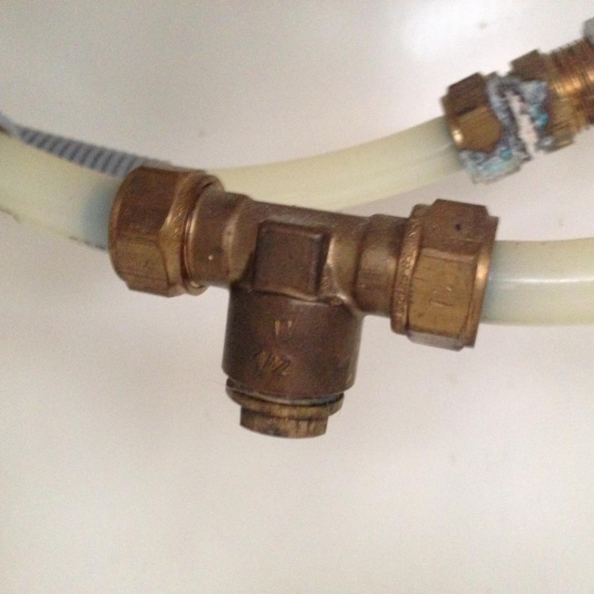

Mht. vandtilslutning, så har jeg jo det her t-stykke, der står "1/2" på det, og den har ligesom et låg på. Vandet lukker jeg i øvrigt længere tilbage på installationen. Mangler jeg noget?, ville ikke lige prøve at skrue "låget" af - da jeg umiddelbart ikke synes det ser ud til at passe på vandslangen. Noget med en omformer fra 1/2 til 3/4 tomme?

Har du prøvet at have maskine igang, så du kan se om der kommer nogt vand ud, steer hvr det ikke skal komme ud. Du skal tænke på at aflbet fra maskinen ikke har et højt tryk så egentlig syntes jeg det ser fint ud.
Det du nævner som t-stykke er bestemt ikke et t-stykke, det ligner mere et filter eller en ventil.
Har ikke haft den kørende endnu nej, har ikke fået tilsluttet vand..
Mht. filter, eller hvad det nu er - så ligner den ret meget denne her, bare med en "prop" i gør den ikke?

Skruede "proppen" af t-stykket ... havde indvendigt gevind og virkede ellers bare til at være.... et t-stykke....
Hvem kan hjælpe herfra? Forestillede mig man ku smide en ballofix lås i og så en omformer fra 1/2 til 3/4 tomme....
Hvis din opvasker har tilslutning til ½" gevind:
Kunne du jo bruge sådan en nippel her, med 3/4 og ½" gevind, og så en ½" Balofix.
Begge dele burde du kunne finde i dit lokale byggemarked...
