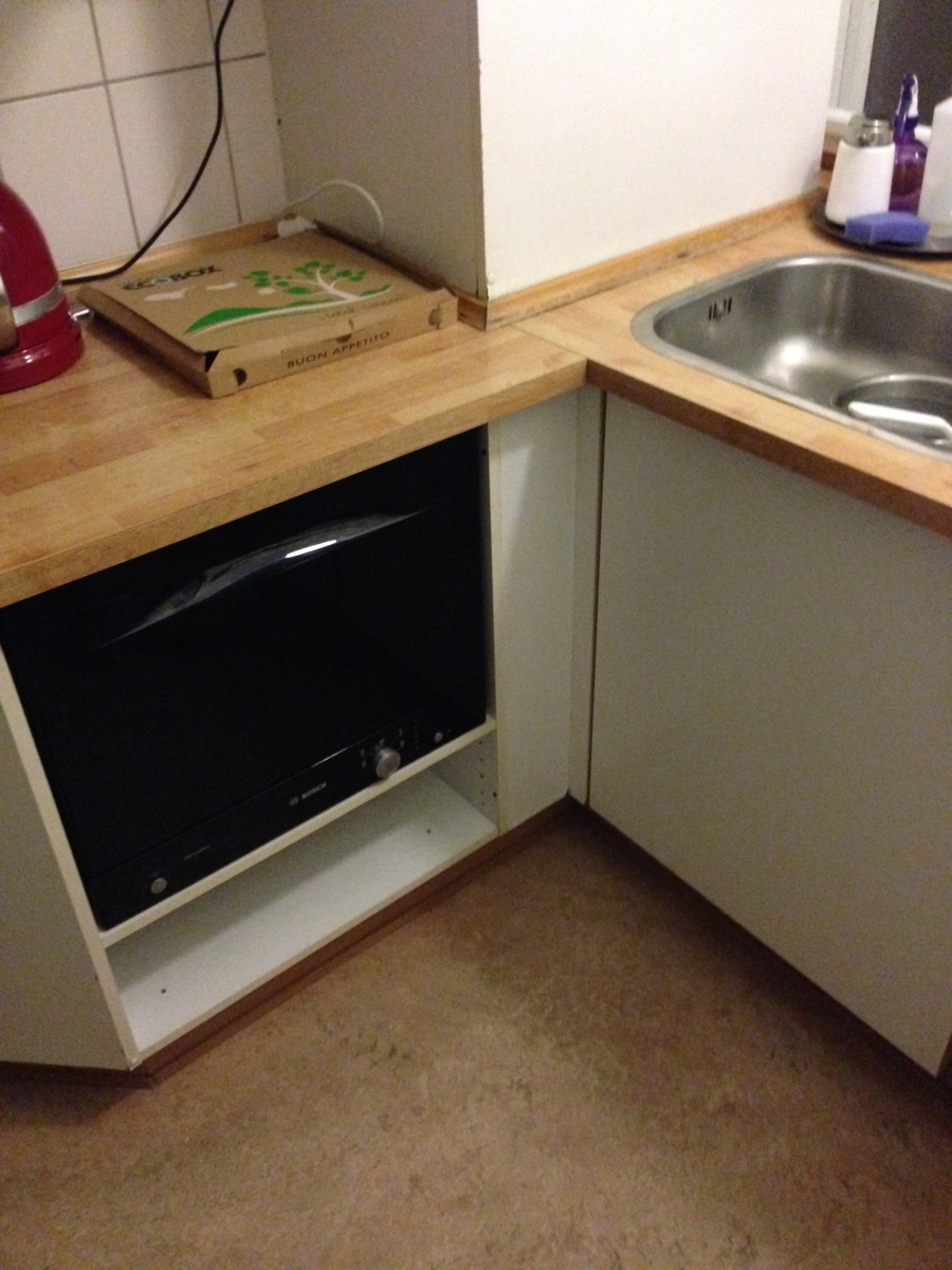

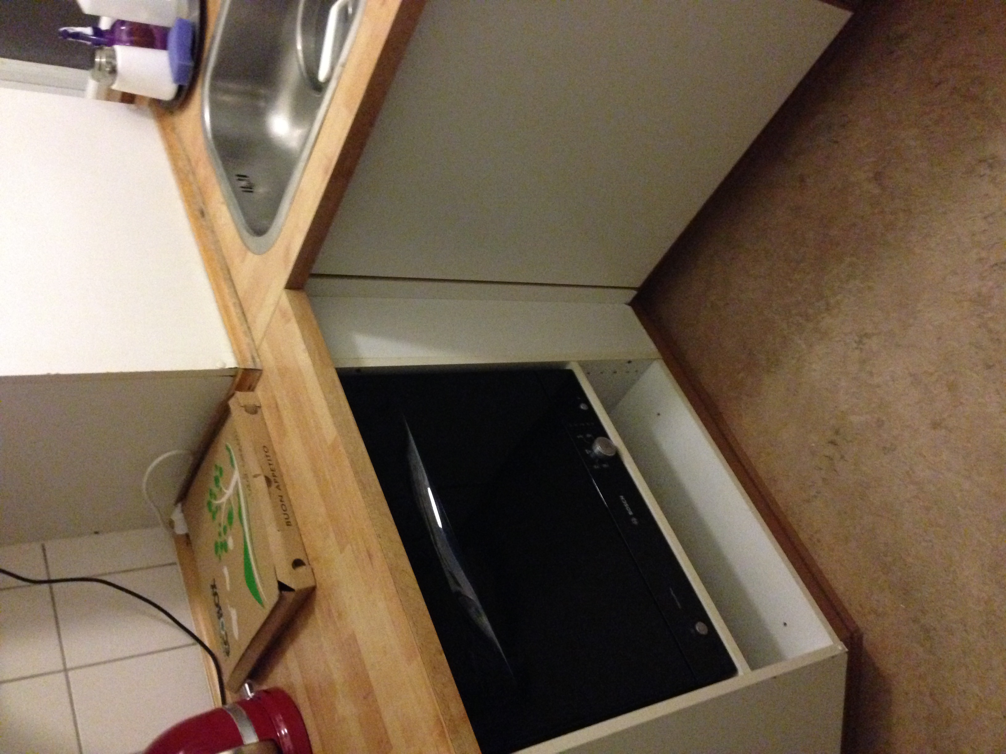

Købt en bordopvasker, Bosch - tænkte umiddelbart det måtte være nemt nok at slutte til selv, men er gået godt og grundigt i stå.
Har vedhæftet et par billeder.

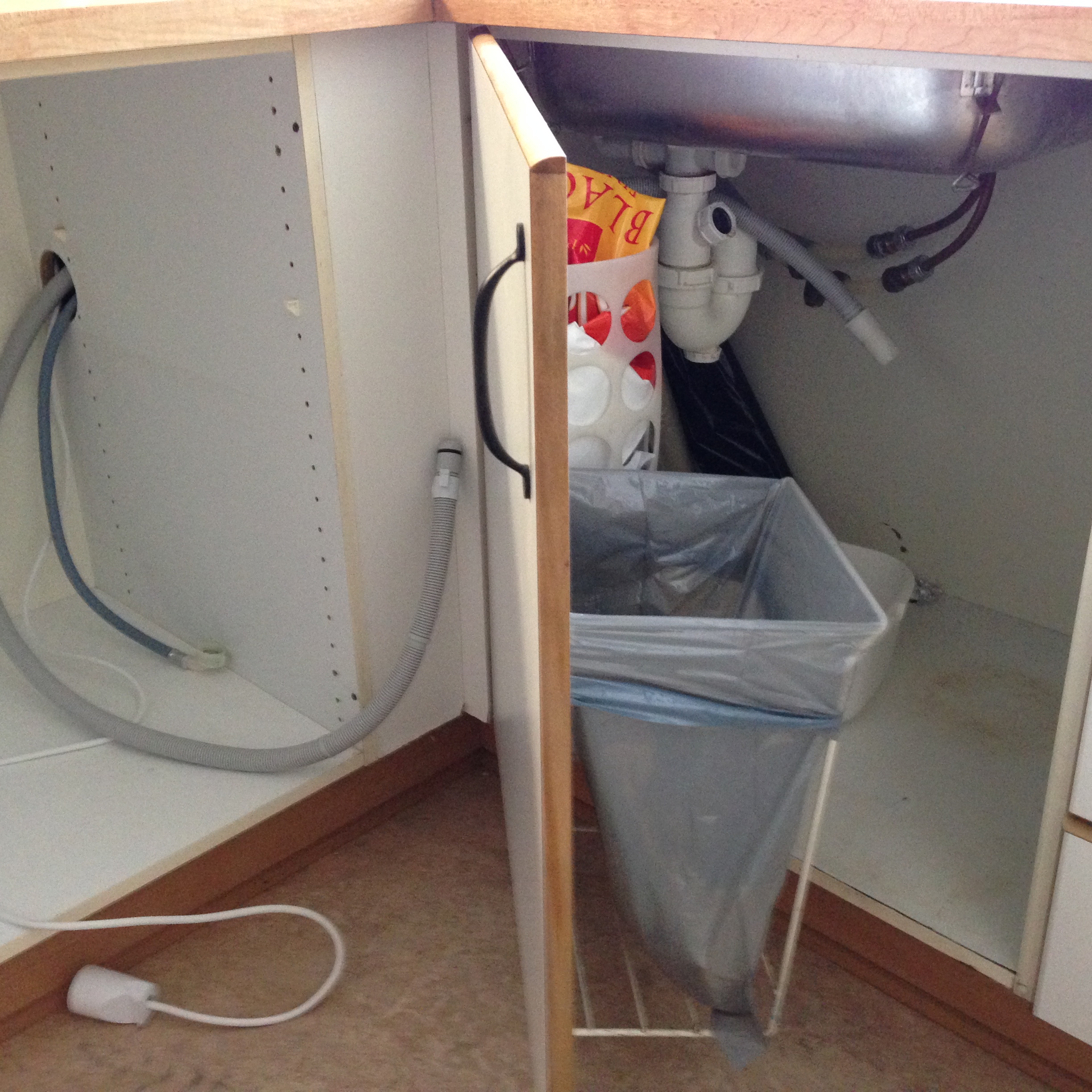

Mht. afløb, så passer studsen jo fint ned i mit afløb - men kan ikke lige greje hvordan jeg får den spændt ordentlig fast. Den medfølgende spændering er for lille til at omslutte begge studse - så hvordan får den effekt? Skal jeg have en studs der går lidt ud, som jeg så kan slutte den til?
Mht. vandtilslutning, så har jeg jo det her t-stykke, der står "1/2" på det, og den har ligesom et låg på. Vandet lukker jeg i øvrigt længere tilbage på installationen. Mangler jeg noget?, ville ikke lige prøve at skrue "låget" af - da jeg umiddelbart ikke synes det ser ud til at passe på vandslangen. Noget med en omformer fra 1/2 til 3/4 tomme?

Ang. afløb: "skal jeg have en studs der går lidt ud?"  Ja du skal, der mangler en slangeforskruning, Det ser ud som om du bare har puttet slangen ind i røret. Det er risikabel, den kan let springe af, og så er du ikke populær. Du skal købe sådan en multi slange forskruning, den findes i enhver byggemarked. Her er et eksempel  http://www.jemogfix.dk/butik/vvs/va...amp;view=1 Så får fjeder spændebånd også en funktion.

Den skal ikke stå oppe på bordet, men i et skab ved siden af afløbet og vandet, nogenlunde på niveau.

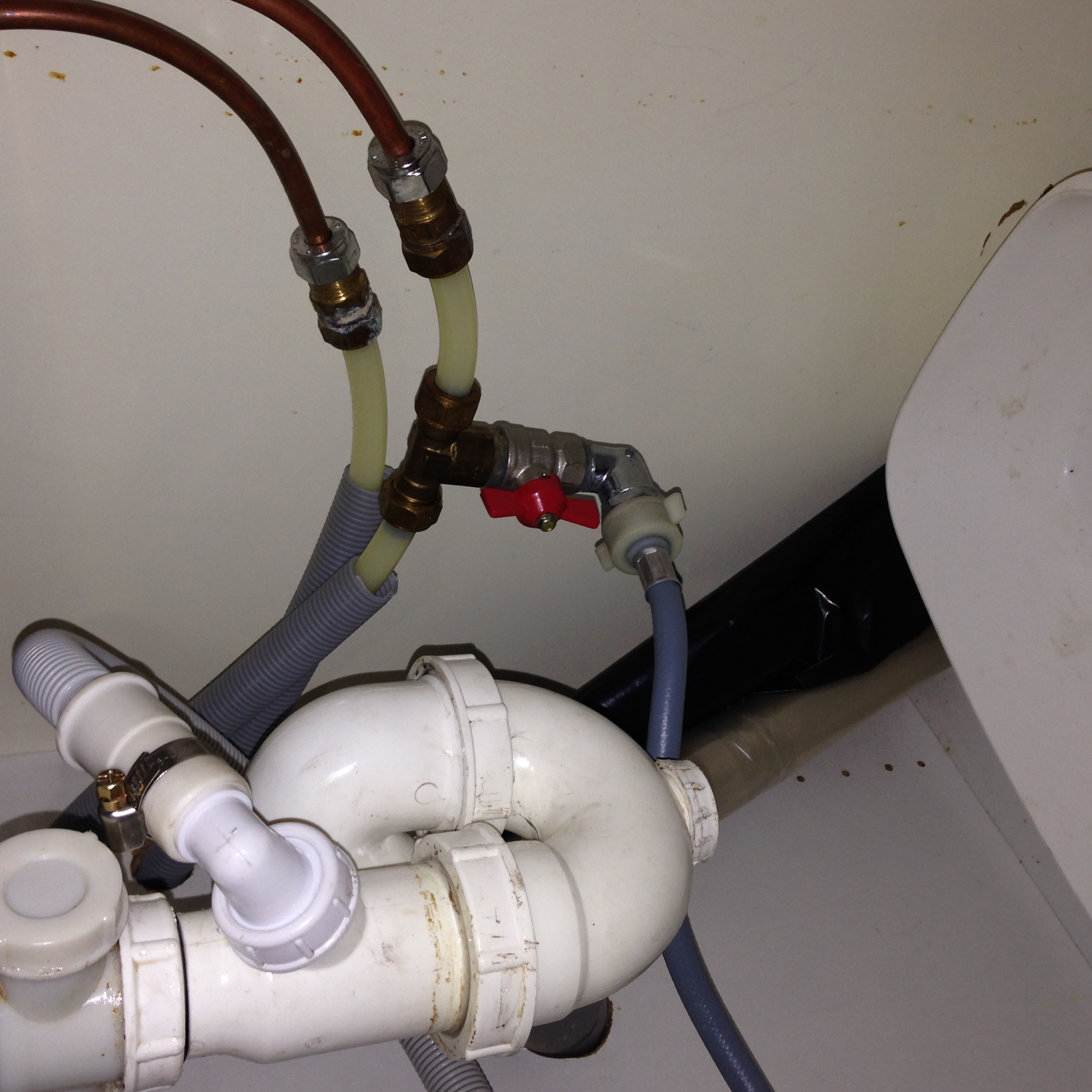

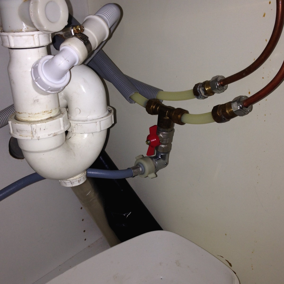

Det endte så med at se sådan her ud... har kørt opperen en omgang, og det gik indtil videre rigtig fint uden en dråbe vand uden for maskinen... Endte med også at måtte renovere hele min vandlås med nye pakninger, da den begyndte at lække efter lidt skrueri....
Hvordan ser det ud sådan i grove træk?
