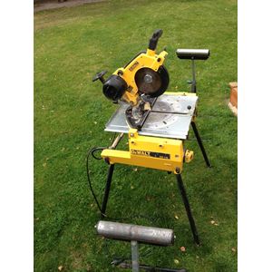

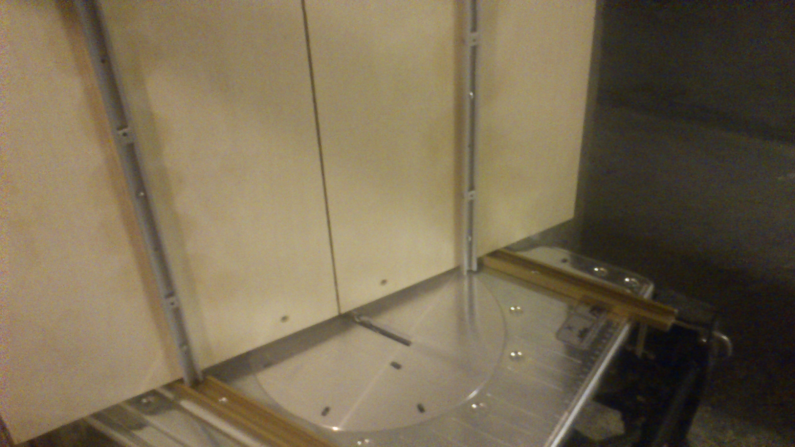

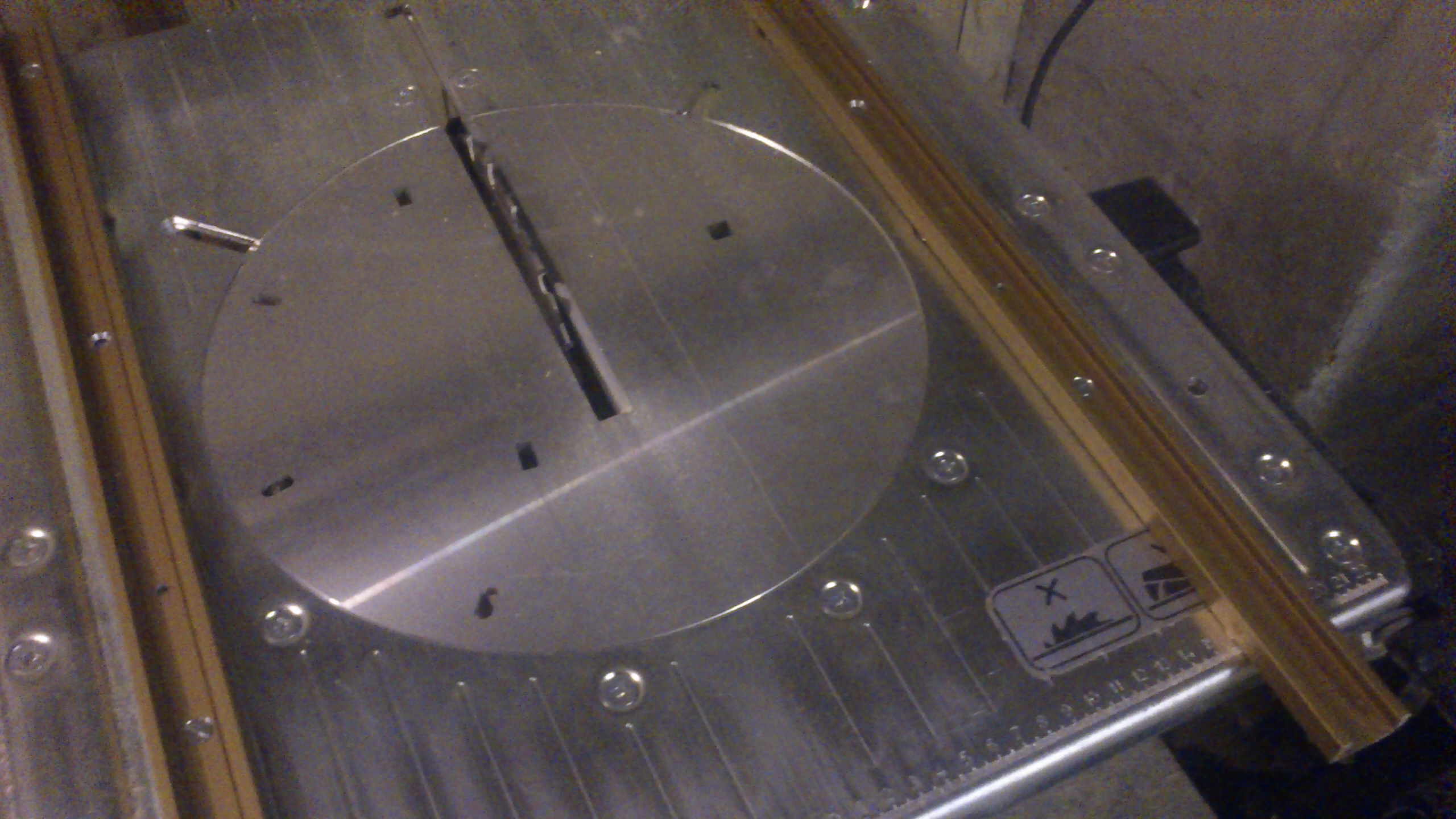

Jeg så en anden nævne woodgears Jeg købte en Kombisav, Dewalt 742 for et års tid siden og byggede selv et land til den med en miter slider og miter channel som jeg fandt hos Woodgears. http://www.woodcraft.com/Product/145710/incra-48-miter-channel.aspx og http://www.woodcraft.com/Product/149882/18-GlideLOCK-Steel-Miter-Slider-SE.aspx
Jeg borede 2 huller til hver miter channel i metalpladen og drejede gevind direkte i pladen sådan at jeg kan afmontere dem og stadig anvende saven som originalt. Det krævede voldsomt meget præcision at bore og måle, da de jo skal sidde 100% i vinkel med klingen... det lykkedes sådan da , men men... pga. savens tåbelige konstruktion med at hæve og sænke for at justere savdybden ved at skrue på hjulet der bagpå, så viser det sig at hvis jeg skruer den for stramt op.. altså hvis jeg skal save med max dybde så kommer klingen ud af vinkel og så er det hele jo ligemeget.
Jeg har vedhæftet 2 dårlige billeder af det lille projekt, men de viser da lidt
