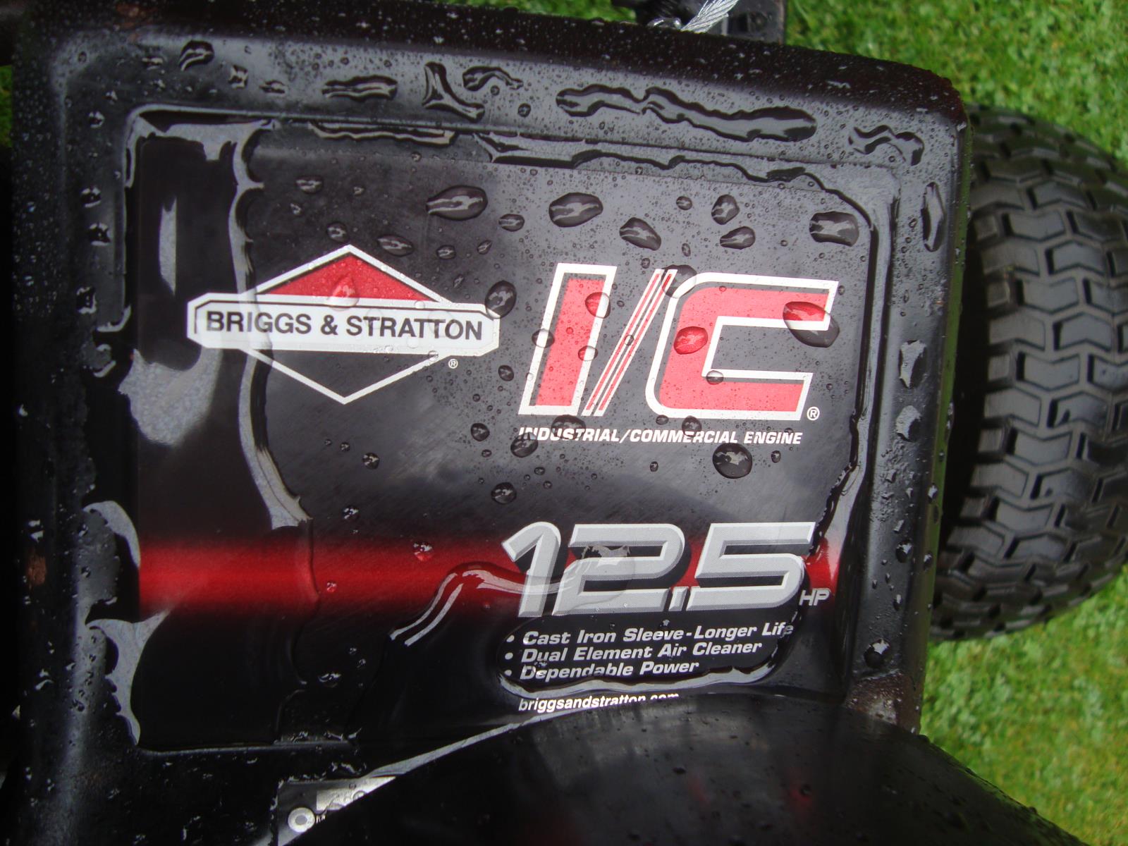

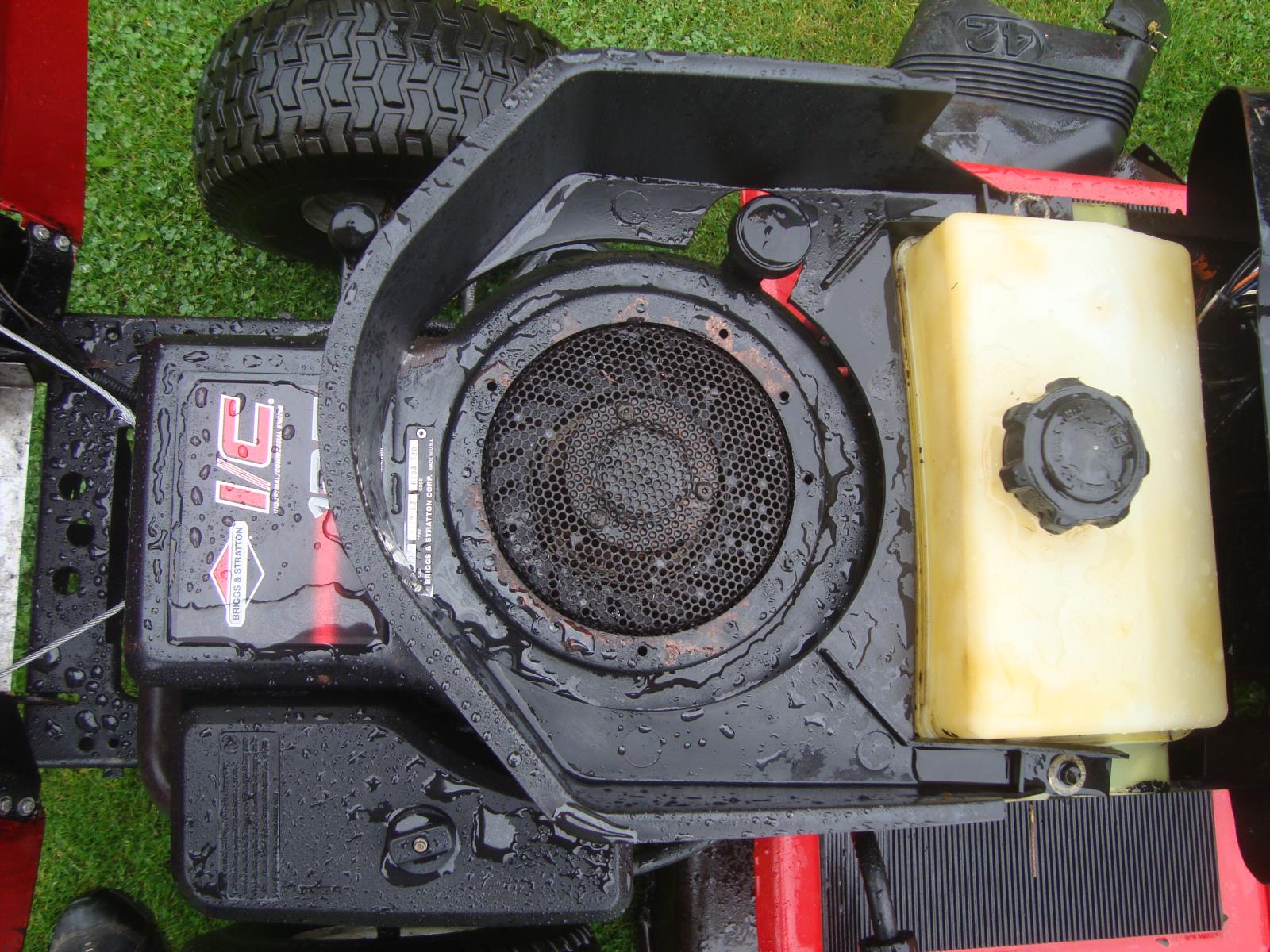

Oliestanden er ok, og ja det kom lige pludselig, den fik nyt olie før sommerferien, og har kun klippet græs 5-6 gange siden. Det kunne da være jeg skulle åbne op ind til den toppakning og skifte den, det var jo nok en billig løsning.
Ja gid det var så vel. Men din motor er sideventilet, derfor hjælper det ikke at forsøge og skifte toppakning, der er nemlig ingen olie den vej op.
Vildt skud der før har hjulpet på et overdrevent olieforbrug. B&S gør meget ud af at deres motore bør køre på gammeldags 30 olie. Hvis du har påfyldt moderne tynd olie kunne det måske hjælpe og skifte til en bedaget 30 olie.
Hjælper det ikke ville jeg personlig kører med det indtil der sker noget værre, og der kan gå rigtig lang tid bare du passer oliepinden inden du starter op med kold motor. Er resten af "traktoren" i god stand (især klippebordet) til den tid kunne du overveje at finde en brugt/ny tilsvarende motor. Men ellers køb en ny traktor, de koster ikke så meget i dag.
