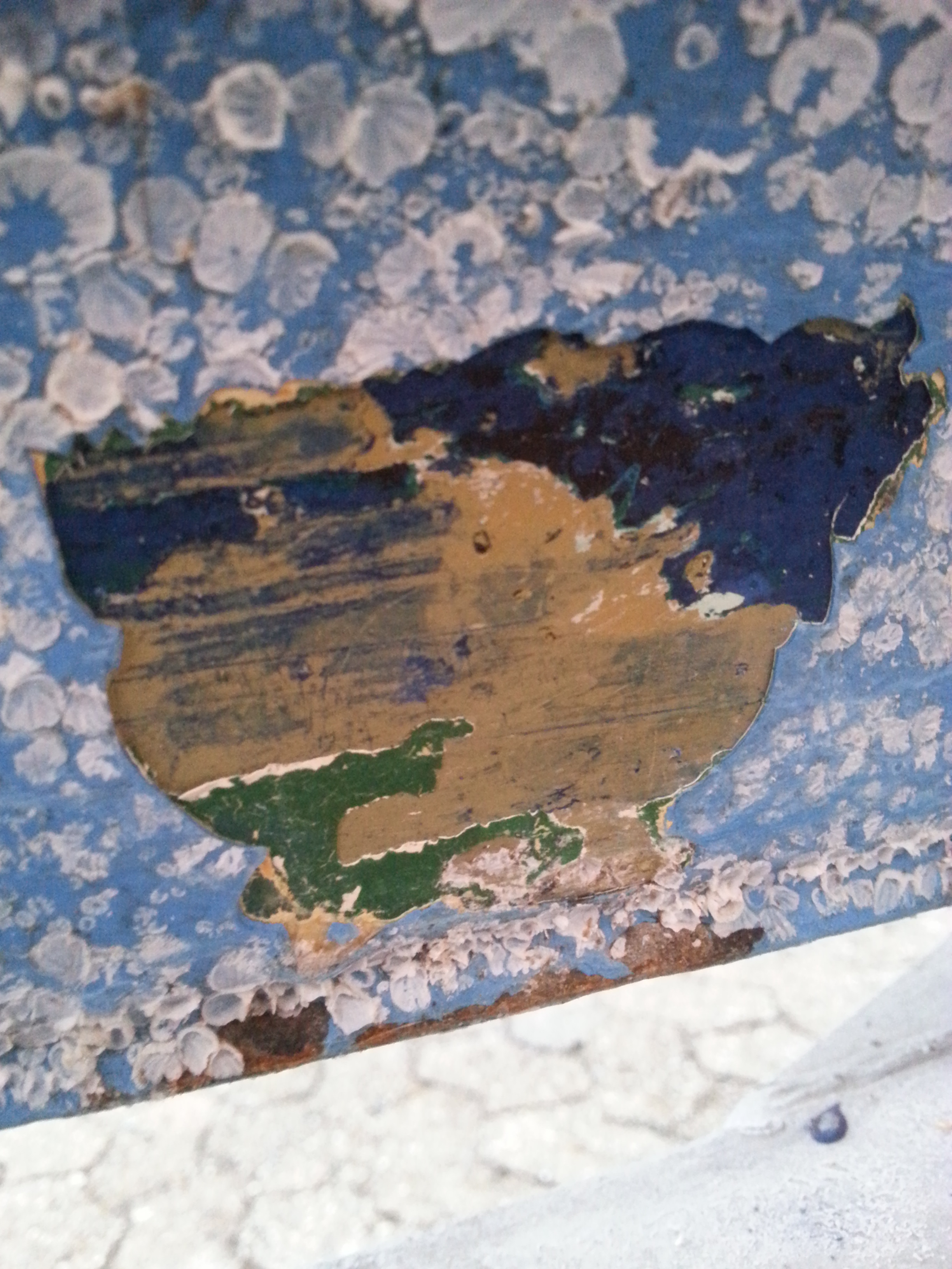

Jeg har en 15 fods jolle som ligger på en trailer, jeg ved ikke hvad den er malet med før, men den har samme farve over alt og er umildbart ikke bundmalet. Jeg har lige konstateret at et par steder på "kølen" er der slået maling af helt ind til glasgiberen eller gelcoat (jeg er usikker på hvordan jeg ser forskel)

Jeg kunne godt frygte lidt, at den ikke er glasfiberbelagt, men blot har fået en gang topcoate, glasfiber burde ikke skalle af på den måde.

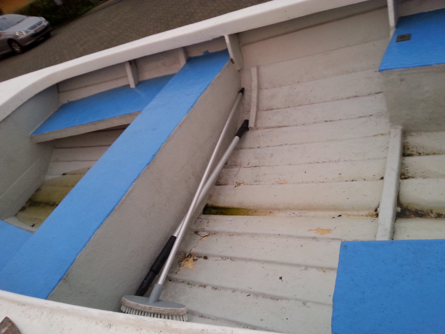

Se det er straks værere. . . Men når jeg kigger på selve båden indvendig er det tydelidt at der er lagt glasfiber uden på træ, iværdfald de stivere og bænke der er. . For der kan man se knap så pæne afslutninger hvor fiberen ikke dækker træet helt. . Men det er helt sikkert en selvbyg. .
 Mvh. Nikolai

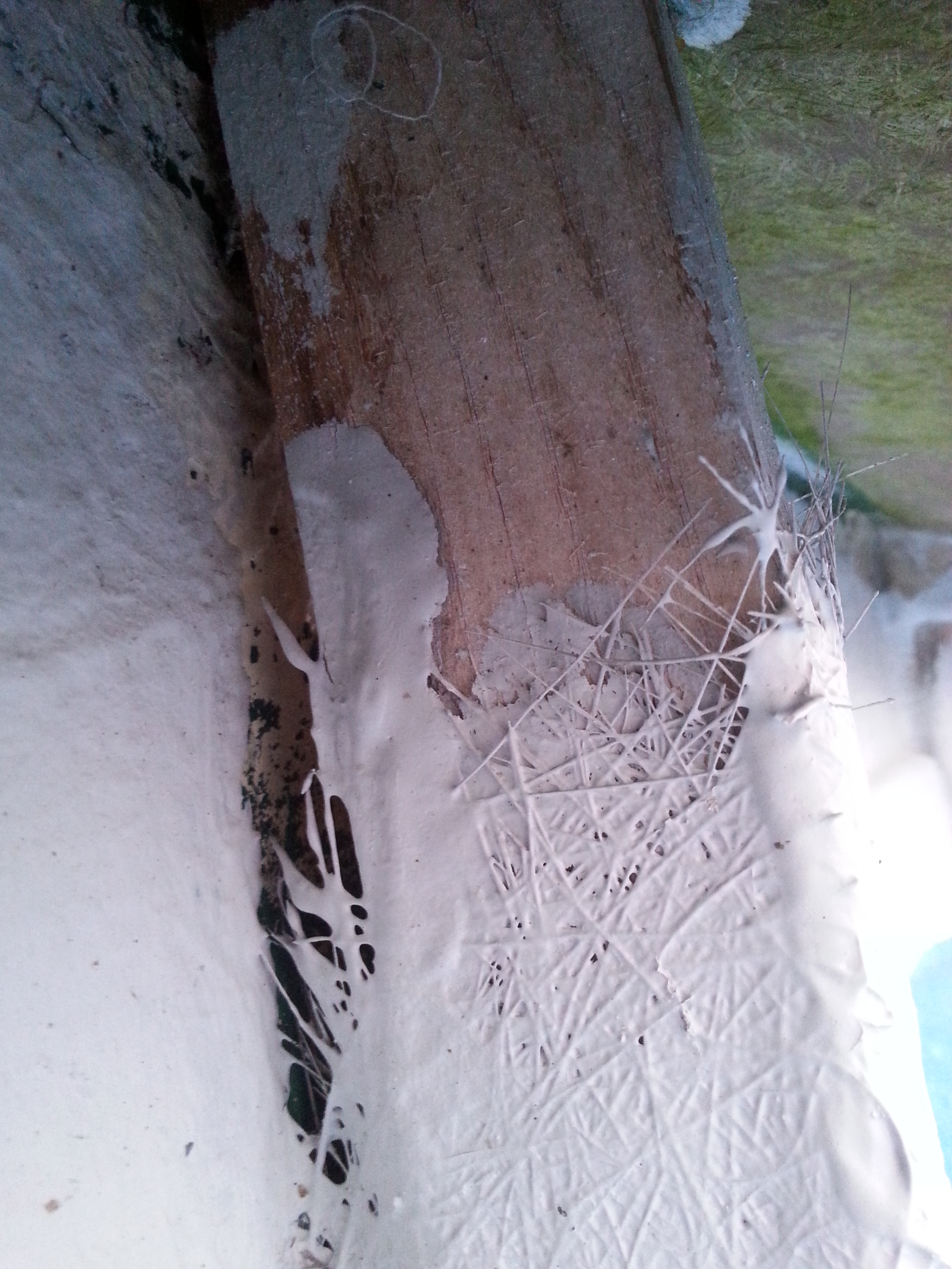

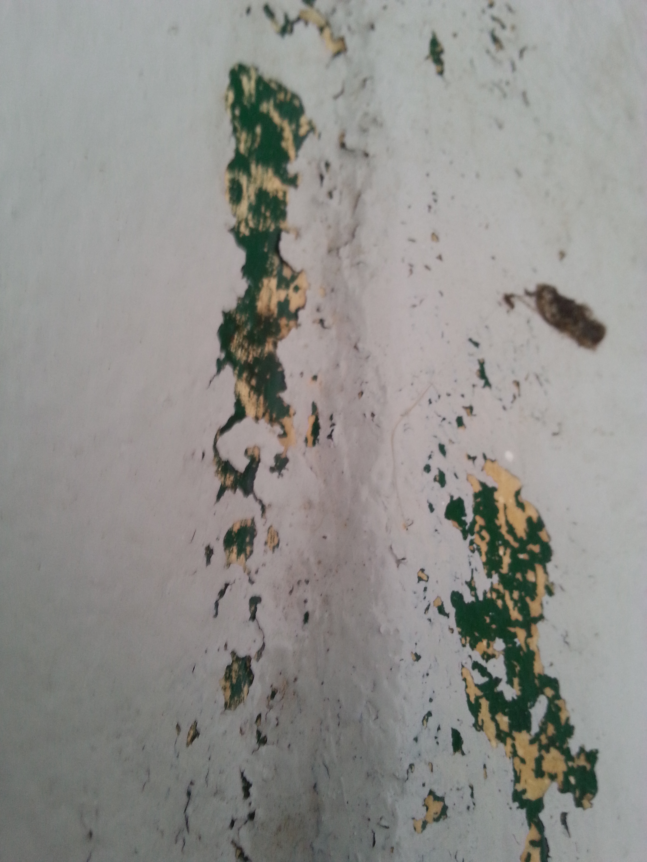

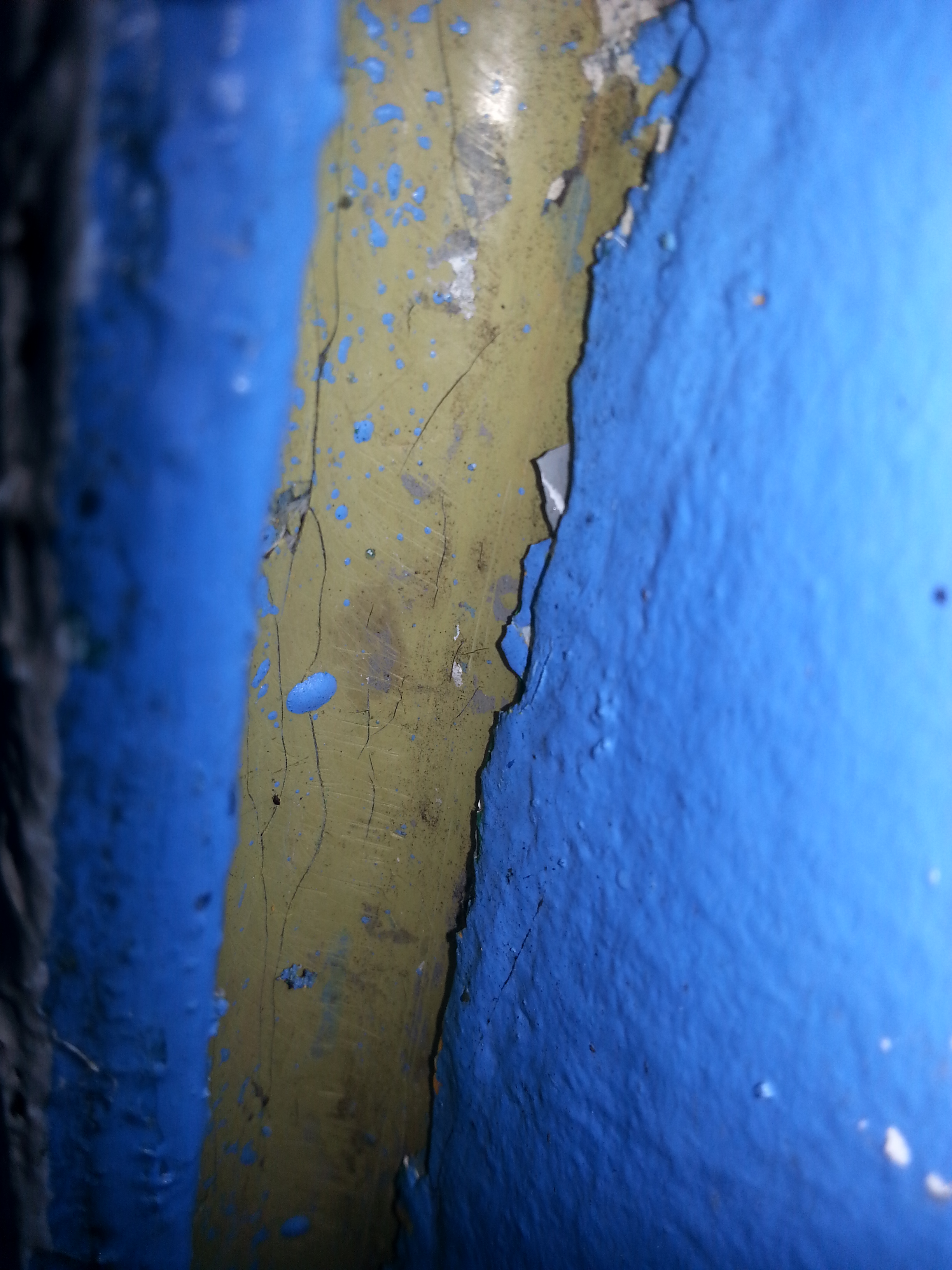

Så har jeg været ned at skrabe i malingen med en spartel. .Jeg har prøvet at ridse med den skarpe side af spratlen og materialet inden under malingen er helt hård og lyder ikke som træ ..
Her ses en af træ stiverne som I også kan se på nederste billede, der ligesom er støbt ind i båden. .
Den samme grønne maling fra overste billede går igen inde i båden. .
Dette er taget op under relingen, der bil jeg også vurderer det er glasfiber
HEr kan I se stiverne inde i båden
Måske dette kan hjælpe :-)
 Mvh. Nikolai
Ja - måske kunne glasfiberarbejdet være udført bedre, efter billederne at dømme..
