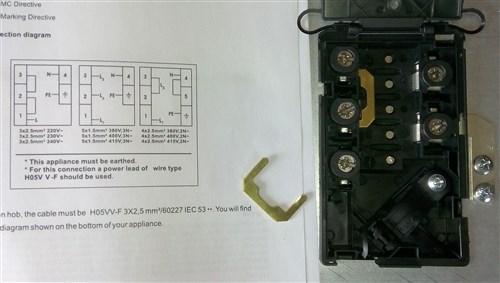

Nyt komfur... jeg har nul, 2 faser og jord, der skal tilsluttes, så det må nødvendigvis
være diagrammet til højre, jeg skal gå efter.
Men sådan ser boksen jo ikke ud... der er kun 4 klemmer plus jord,
og jeg kan da ikke luse imellem nul og jord??
Er der nogen, der kan give et hurtigt svar?
