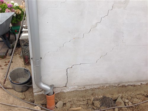

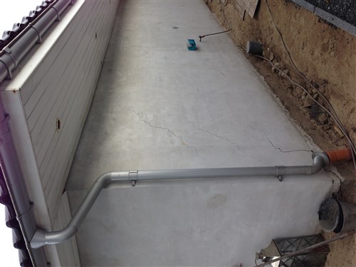

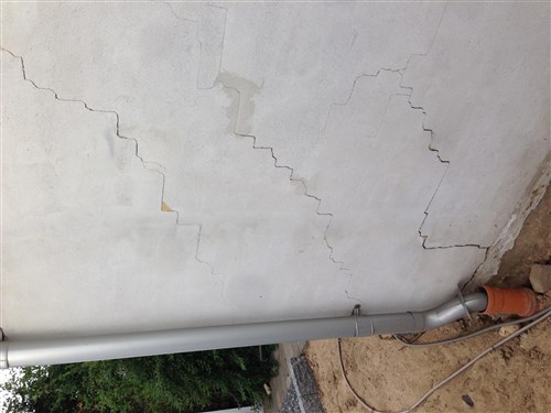

Huset er født med fladt tag, men for ca. 7 år siden har huset fået rejst taget - For ca. 1 år siden begyndte revnen at kommer, og herefter er problemet blot blevet værre og værre med tiden. Et firma har set på skaden, men dette firma forlangte 65000 kr. for at se på skaden - Forsikringen siger nej tak, så nu er vi lidt i klemme.
Hvad kan problemet skyldes? Kan skaden udbedres - Hvordan? Er der nogle der kender til firma, som eventuelt kan se på skaden?

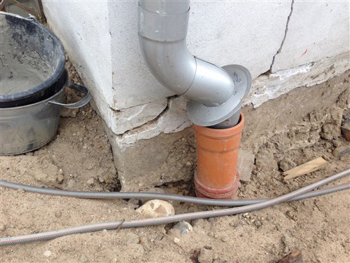

Nu er det ikke noget så simpelt som at der er noget helt galt med det afløb til tagrenden man kan se på billedet?

Har der været problemer med din kloak, så kunne det jo være soklen er undermineret, med sætningsskaden til følge.
det tænkte jeg også på, da jeg så på billederne at der vist har været gravet omkring huset.
Jeg ved ikke om der er nogen som har forstand på at se forskel på sætningsskader ved underminering eller overbelast fra tag? ser de anderledes ud og hvordan typisk...
Nu er det svært at se på billederne, men er selve soklen revnet? Det ligner noget der skubber muren udaf forneden. Ville måske være hurtig at sige at valmen på taget ligger forkert tryk på muren, men da den ser værst ud nedefra virker det lidt mærkelig

Hvis der er en sætningsskade på soklen, må den også være revnet mindst to steder.
Ud fra billederne ser det faktisk ikke ud til at være tilfældet.

3. Har selv overvejet om det kunne være kloakken der var utæt ellign.
4. Soklen ser umiddelbart ikke ud til at være revnet, men derimod blot sunket i jorden.

er det en kloakrist der står derhennne midt for muren ca. for så ser det ud som om at den rør der løber fra dit nedløb og hen til det sorte rør er utæt, og har medført en udvaskning af jorden under din sokkel, der er vist ikke andet for end at få det undersøgt for at se om det er det der er problemet,............ men lad nu vær med at grave hele soklen fri på en gang dette kan medføre udskridning eller yderligere nedsænkning, hvis det var mig ville jeg få en proff til at udersøgge dette, dette ser ikke umiddelbart ud til at være gør det selv arbejde, prøv blot at google på "sammenstyrtet hus hadsundvej" og LAD NU VÆRE MED at entrere med flere polske såkaldte håndværkere... for så reder man som man har lagt, en udersøgelse vil nok koste i omegen af 10 - 15000, men det er så sandelig godt givet ud i forhold til et hus der kan risikere at styrte helt sammen og da du er bekendt med skaden vil dit forsikringselskab IKKE dække noget som helst
Hvis soklen ikke er revnet nogen steder så er det nok ikke en sætningsskade. Holder mine penge på valmen, med mindre at i i samme ombæring fik lavet nye gulve indvendigt?...så har jeg flere teorier
