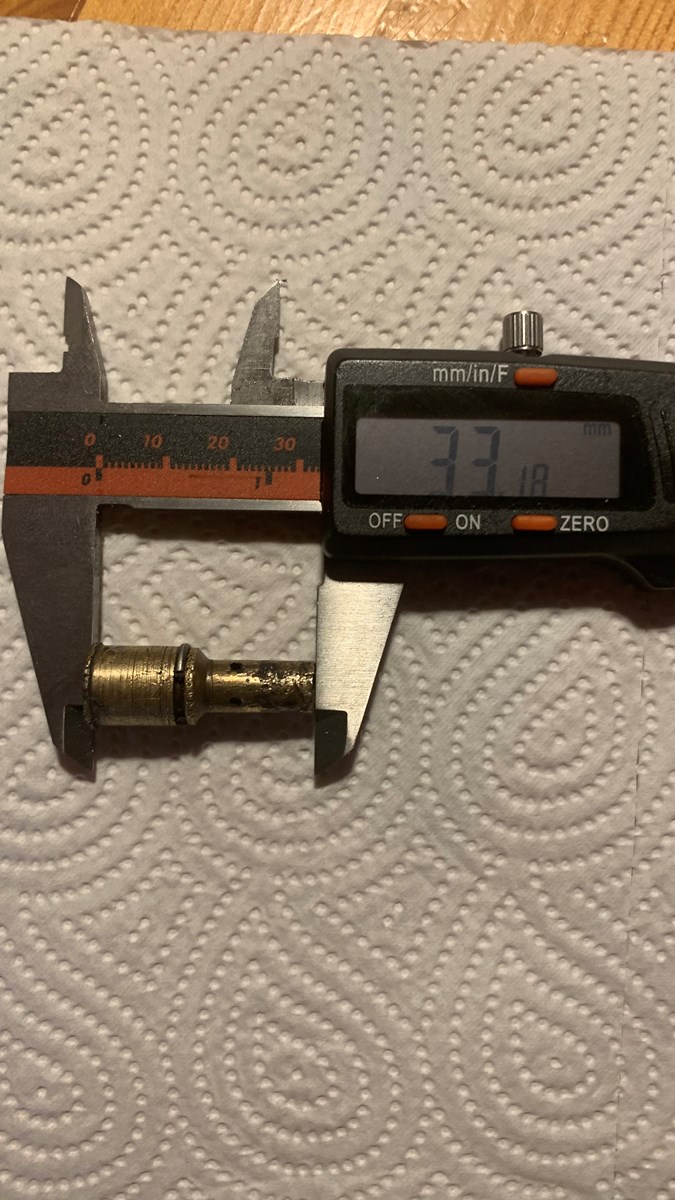

Hej har brug for lidt hjælp.betegnelse på mig - co2 svejtse håndtag mb 15- mb-24-mb 25-samt mb36 hvad står det for ,jeg skal bruge en ny dysestok til mit gamle Deca 416 mig svejtser nogle gange hedder det bare at de passer til svejseslange mb 24-mb-25.hvad står disse mb24 for er lidt forvirret.

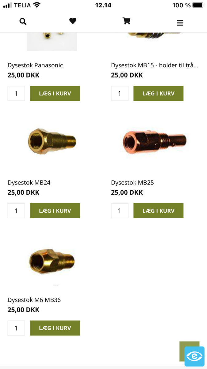

Som jeg husker er det hvor mange ampere slangen kan tåle, eks en mb15 er til max 150 ampere osv.
Du kan evt kikke her, klip eks på mb15 så kommer der også reservedele frem.​link​​​

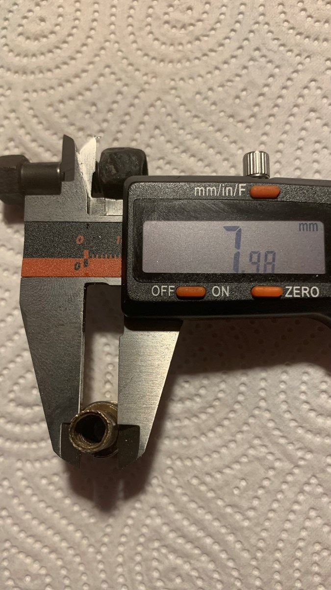

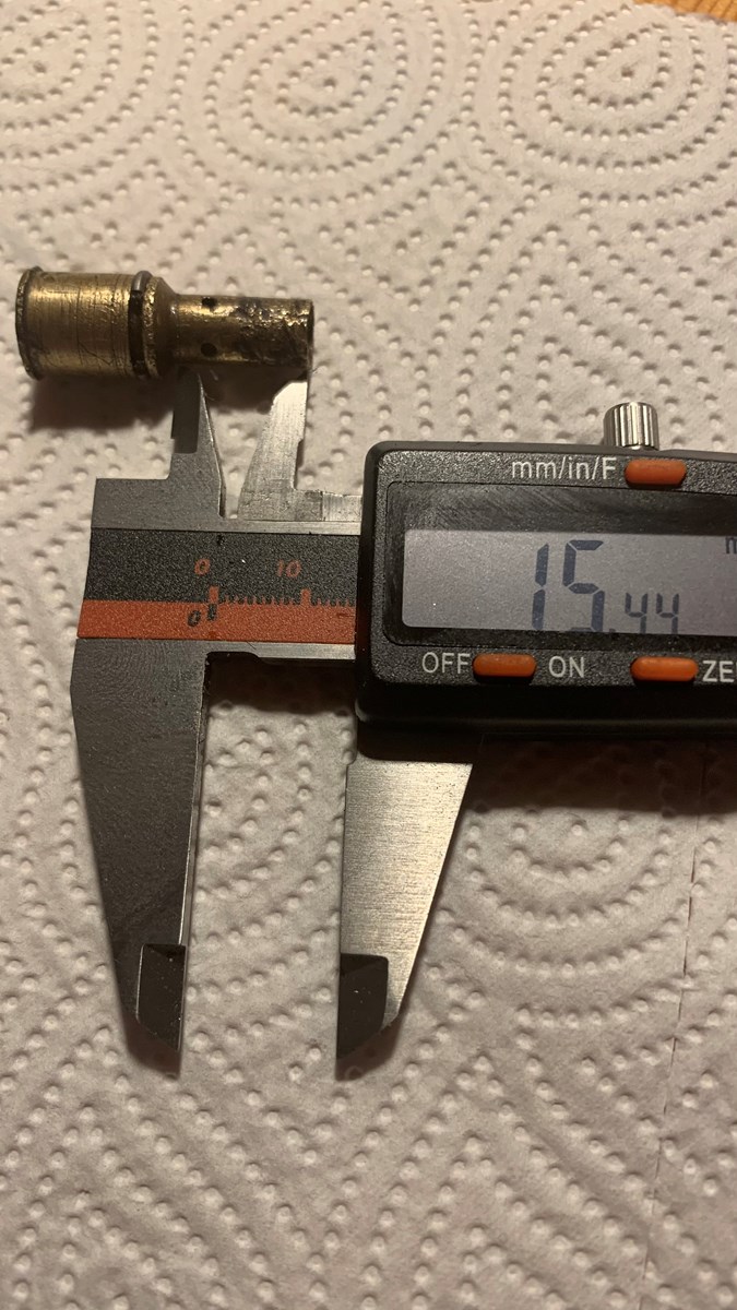

Mærkelig betegnelse mb15 når vi snakker Amp.Den jeg søger har 6mm x1 gevind til dysse og i den anden ende 8x1mm indvendig højre gevind prøver for 3 gang at lægge billeder af den jeg skal bruge
